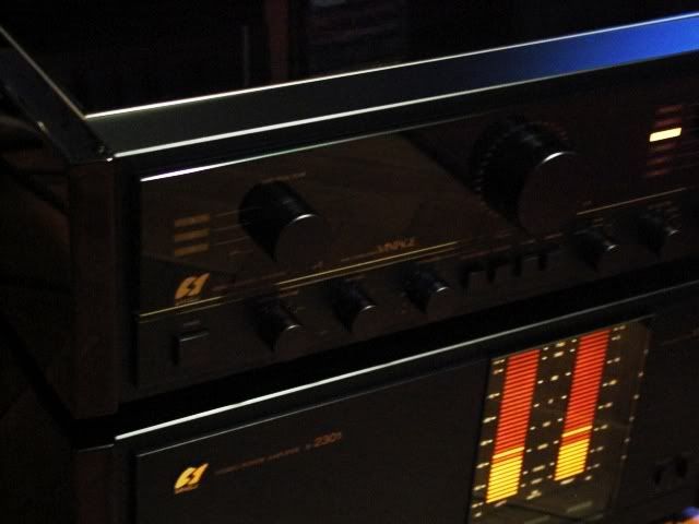

Među Sansui velikane sigurno spada i ovaj dvojac ,pa je red da ga prikažem.
U slaganju moje Sansui familije ovaj duet uzeo mi je najviše vremena / € ,dok nije stigao u moju sobu.
Sa njima Sansui po prvi put ulazi u audio high end tržište.
Zanimljivost je da su prvo napravili pojačalo B-2301 a cca.2g.kasnije i predpojačalo C-2301
Ugrađeni su najkalitetniji materijali..... proizvod koji je rađen bez kompromisa .
detalji i zvuk čista petica .....
Serijski su se proizvodili do kraja 1986.A sa novim logom od 1987 -1989 samo po narudžbi.

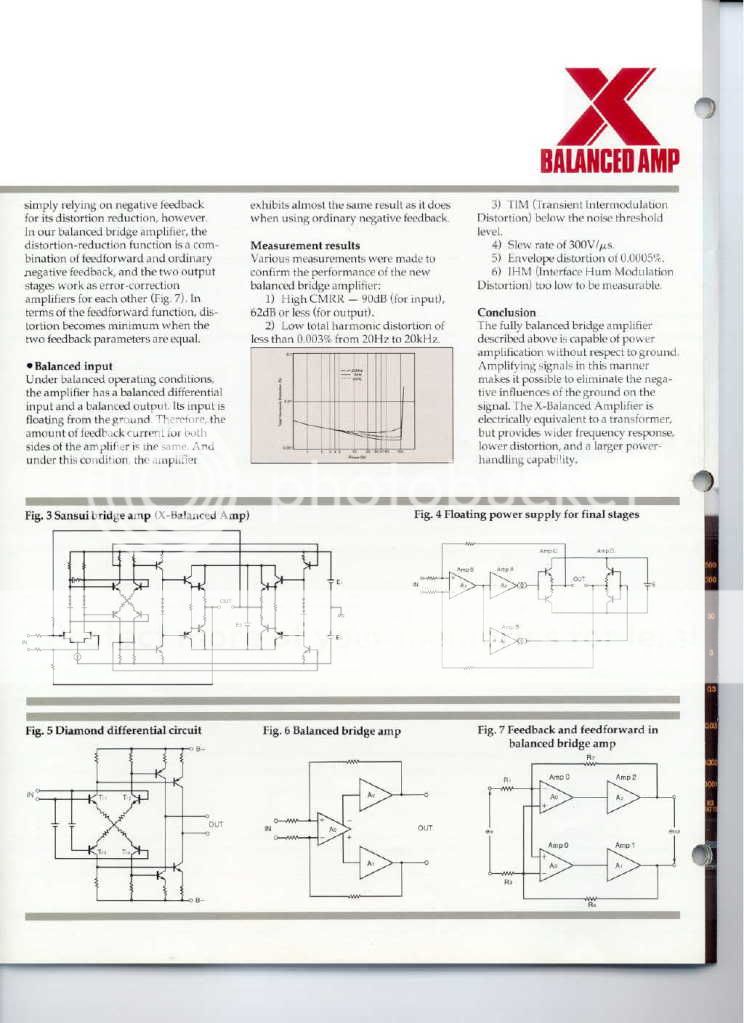

Ne znam tko je stavio skenove ovog testa na jedan od prijašnjih foruma,ali hvala mu na tome:
Edit:forumski kolega imagine (audiofil forum) nas je počastio odličnim skenovima

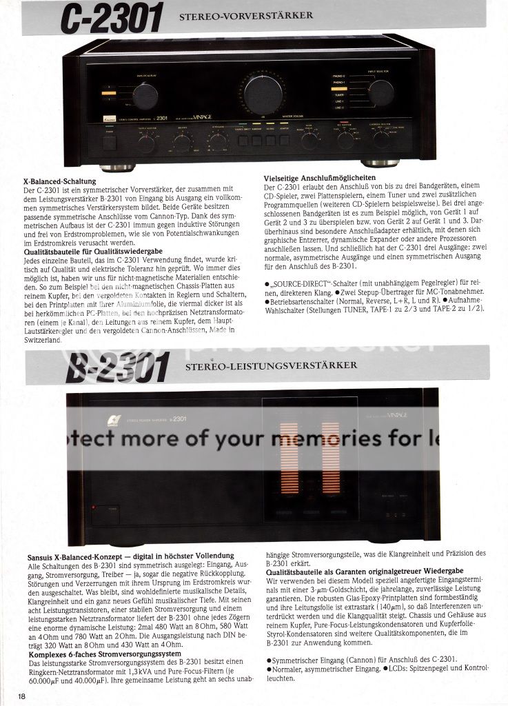

i dio ovog kataloga pripada ovdje:

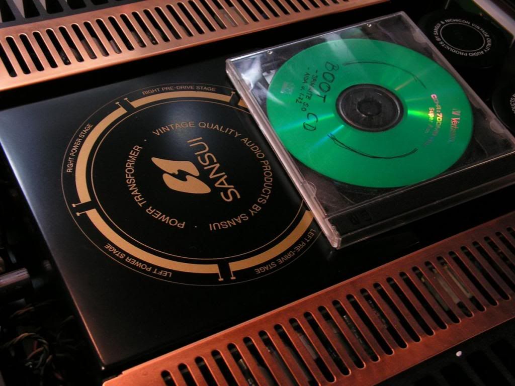

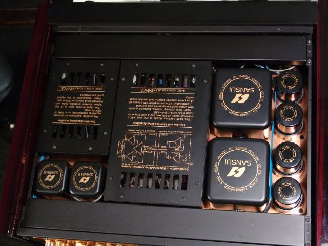

Odmah moram kazati, da nije radjen klasicni refresh, jer je uredjaj dosao kod mene da se obavi provjera parametara, i da se srede par sitnica koje su bile uocene... no kada je vec ionako bio raskopan, odlucio sam ipak da neke plocice refreshiram (zamjena elektrolita, zamjena termalnih pasta, prelemljivanje spojeva i sl), nisam jednio refreshirao driverski dio, jer je on trazio dodatno vremena, a kojeg kronicno nemam.
Dakle, kada sam govorio o troidu, evo jedne zanimljive slikce:
... kazem, u prirodi to jos vise izgleda impozantno!

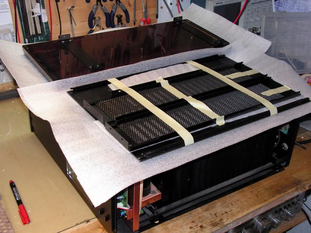

Odg: Sansui C/B2301 10 Srp 2013 08:19 #6396

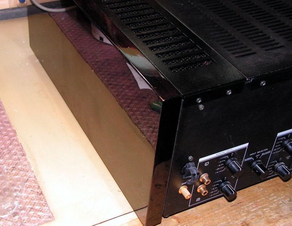

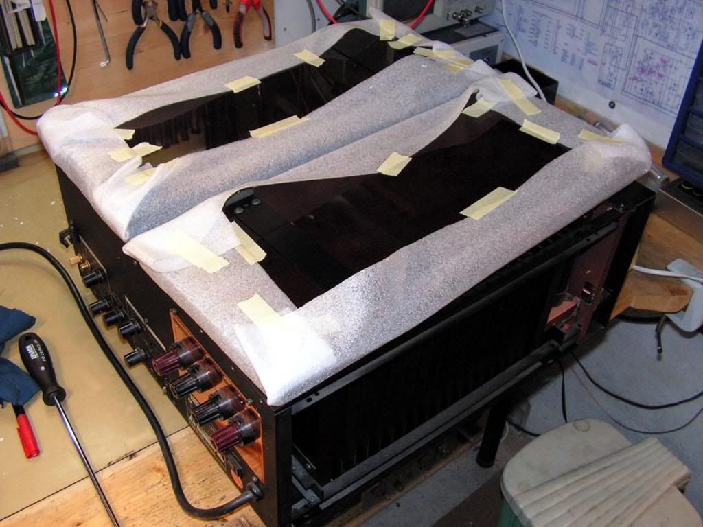

Kako sam kazao, uredjaj bljesti ko nov
i trebalo je zaista paziti da prlikom manipulacije sa uredjajem se sto ne osteti ili ofriza...
svaki dio od kucista sam posebno umotao u onaj spuzvasti najlon, da bi sprijecio nezeljena ostecenja...
to je isto tako i ucinjeno za bocne lakirane drvene stranice
... i sad tek sam se mogao baciti na posao.
