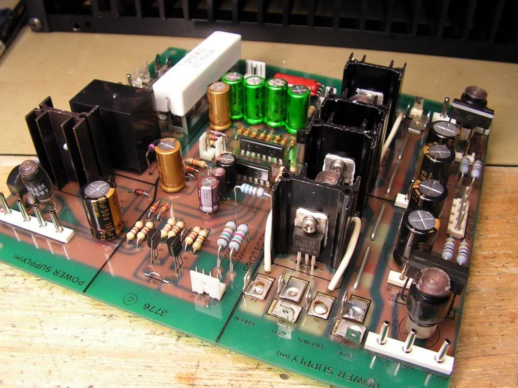

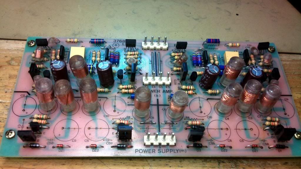

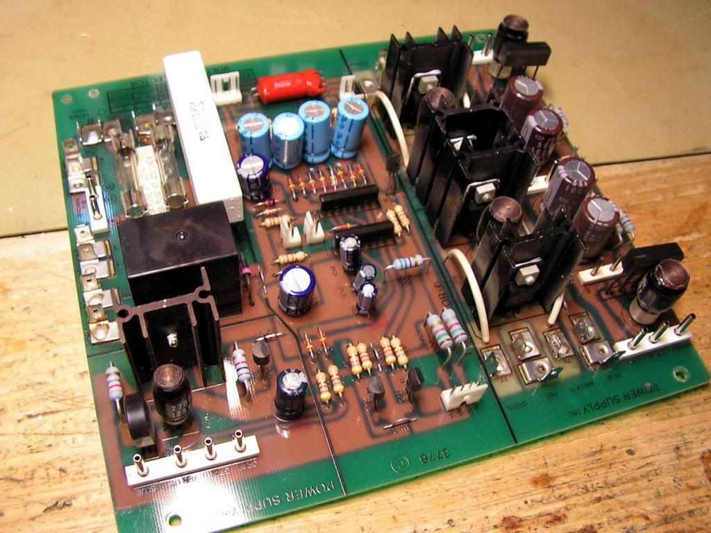

Prvo sam uhvatio raditi plocicu od glavnog napajanja i zastite...
Nije je bas jednostavno skinuti, jer na nju ide miljardu kabela :blue:

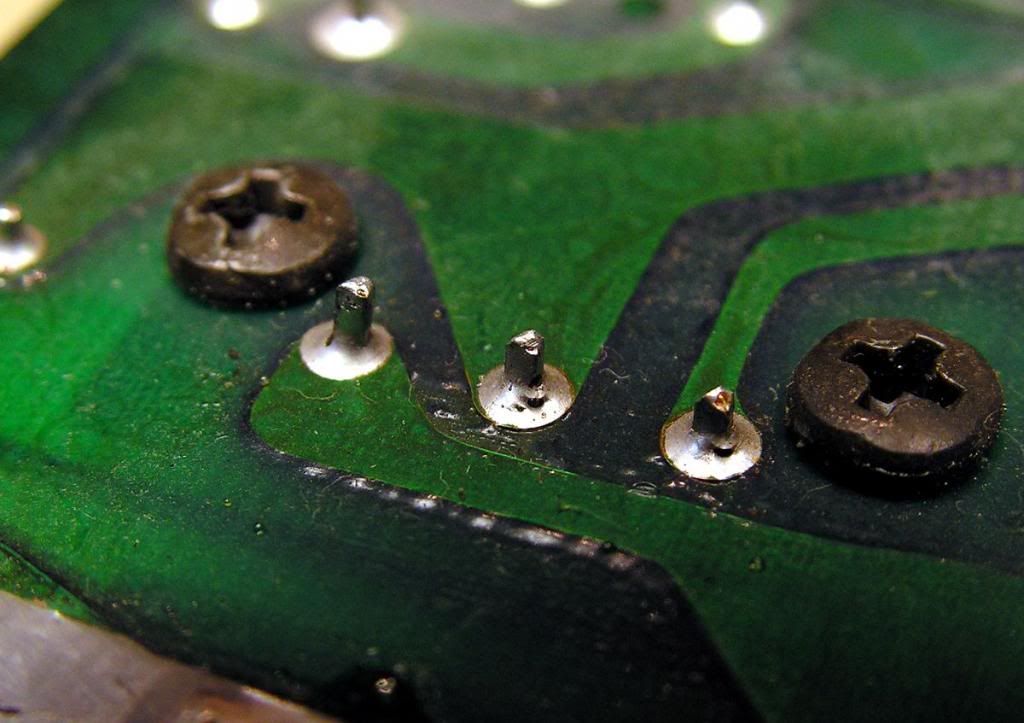

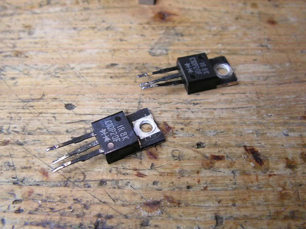

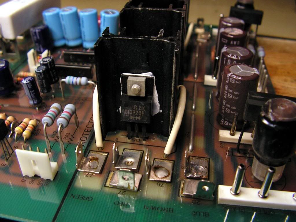

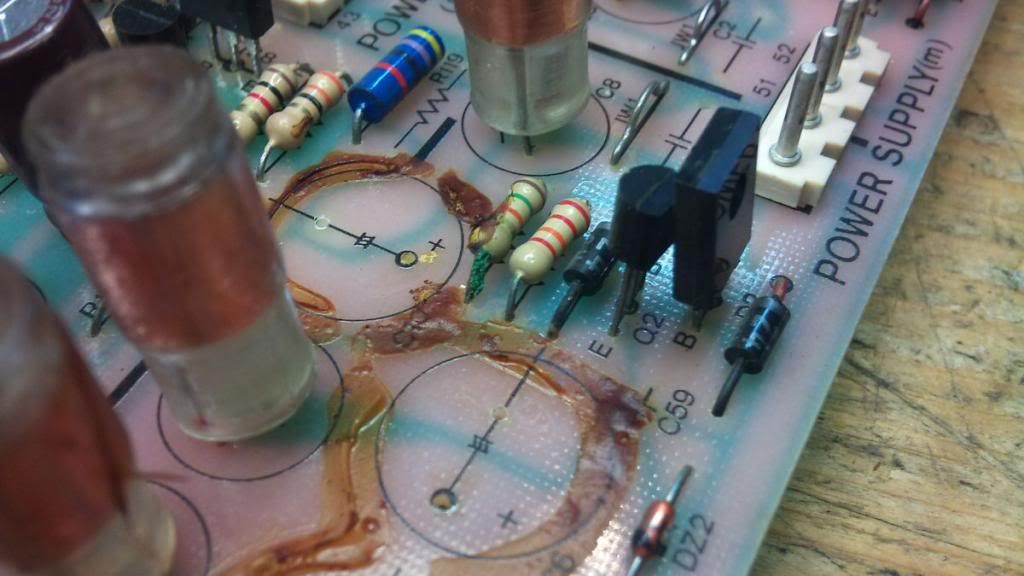

I vec na prvoj plocici bilo je zanimljivih detalja.... prvo ovaj:

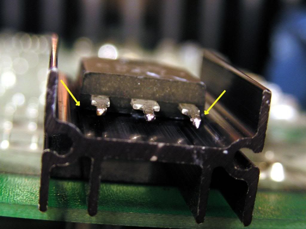

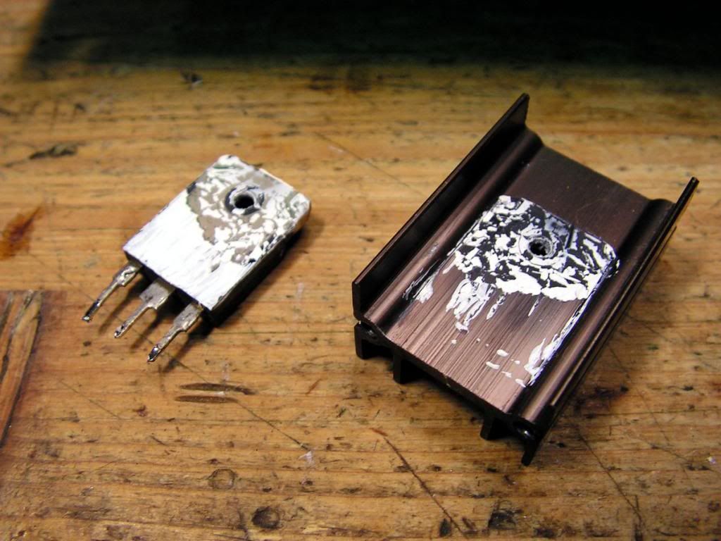

Kao sto se moze vidjeti, termalna pasta se skroz osusila, ali niti to nije glavni problem na slici, problem je u tome sto donja polovica tranzistora uopce nije dirala hladnjak! Uzrok je u neadekvatnoj shirini samog hladnjaka za prihvat ovog tranzistora:
to sam rijesio tako da sam donje rubove tranzistora lagano zaoblio, i onda je sjelo sve na svoje mjesto. No i sa strane vodova, taj tranzistor nije bio bas u dobrom spoju:
Odg: Sansui C/B2301 10 Srp 2013 11:49 #6401
Napajacke diode su svaka vadjena, ciscena, i stavljana nova termalna pasta

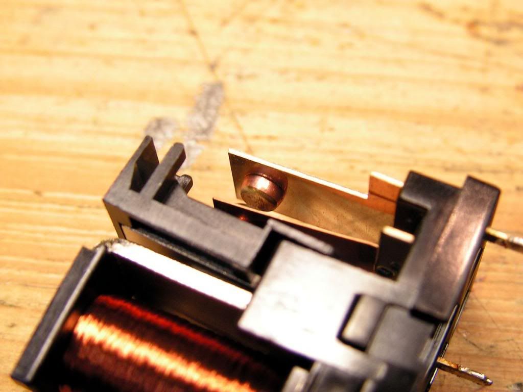

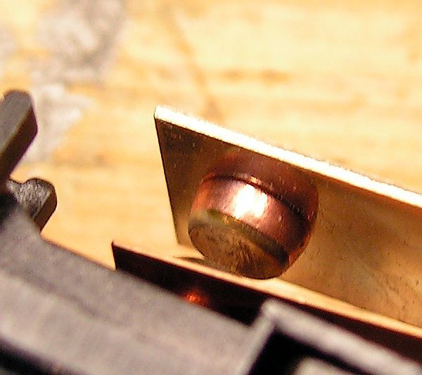

Soft start relej otvaran, i prekontrolirani kontakti, i oni su u redu te sam obavio ciscenje samo sa papirom (NE BRUSNIM) lagano namocenim u kontakt tekucinu.
i evo je... sredjena!

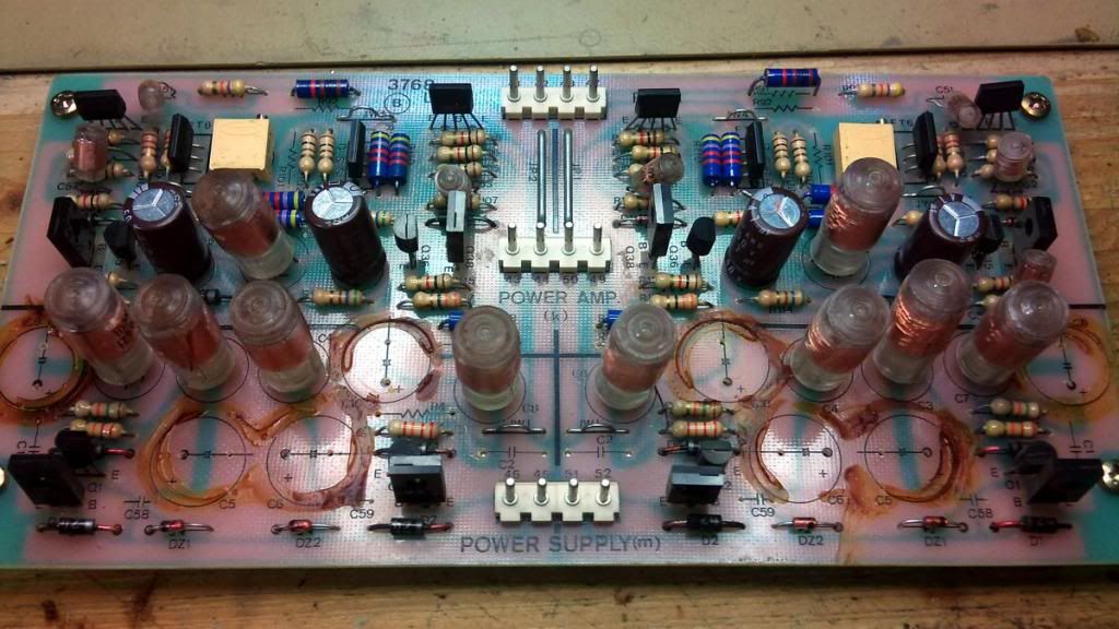

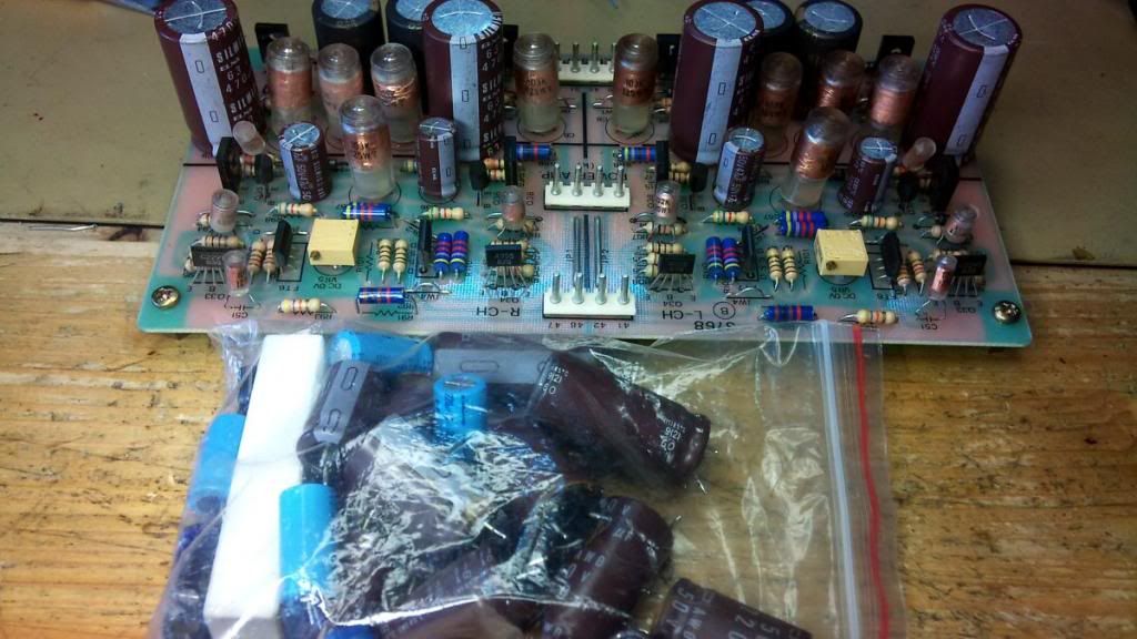

Evo radova i na plocici ulaznog stupnja.... i naravno ciscenja ljepila :blue:
a ovdje je trebalo i mijenjati ovaj otpor
evo ocisceno
i sredjeno... Kao sto se moze vidit, svi su elektroliti ELNA SilmicII, jer je i to u duhu Sansuia :obrva:
