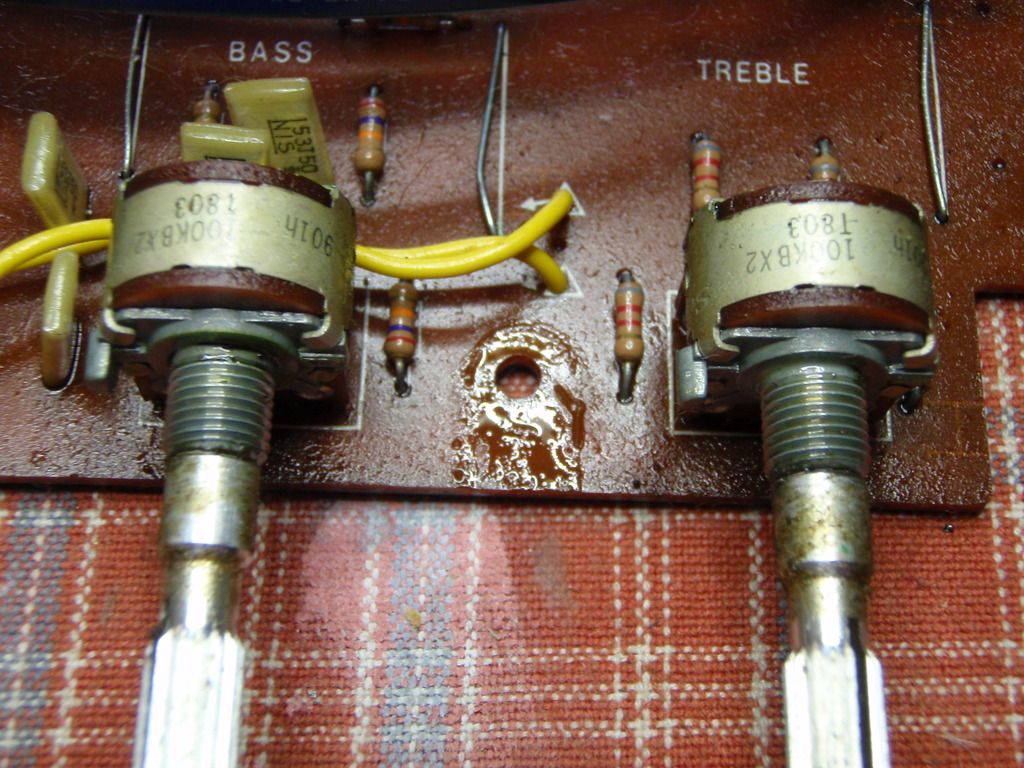

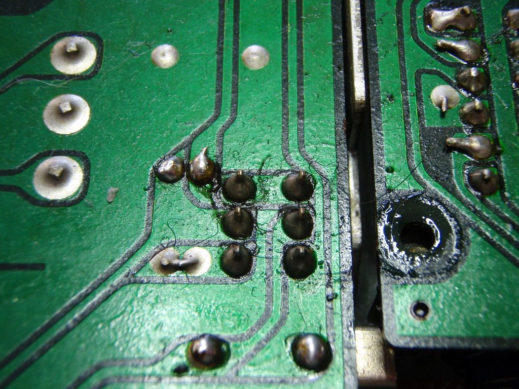

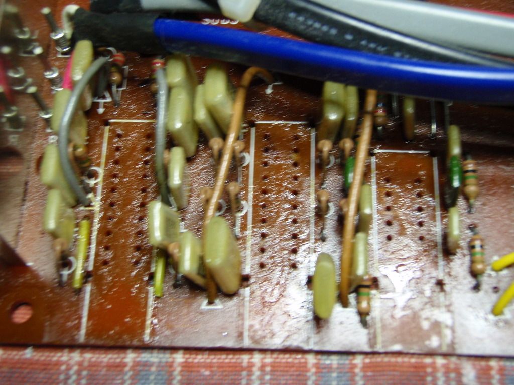

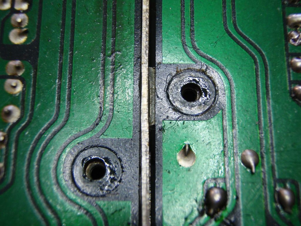

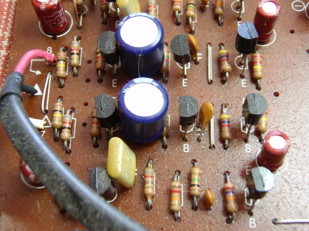

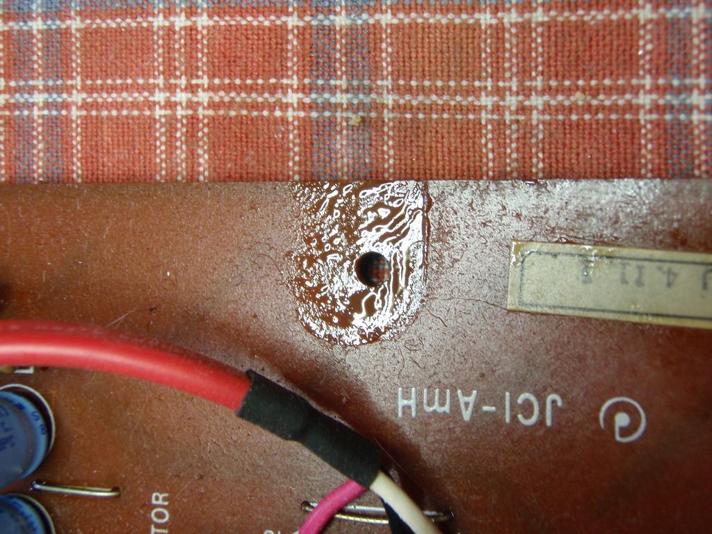

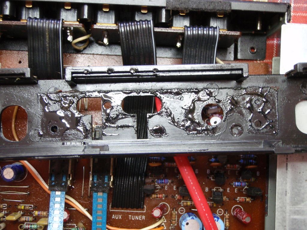

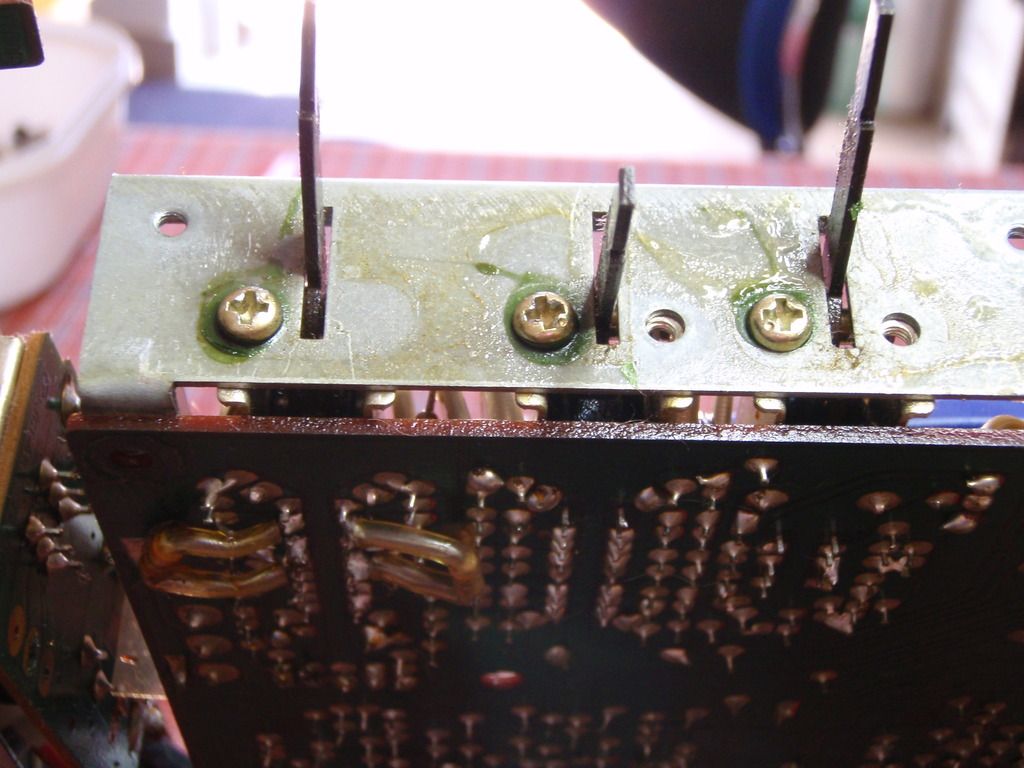

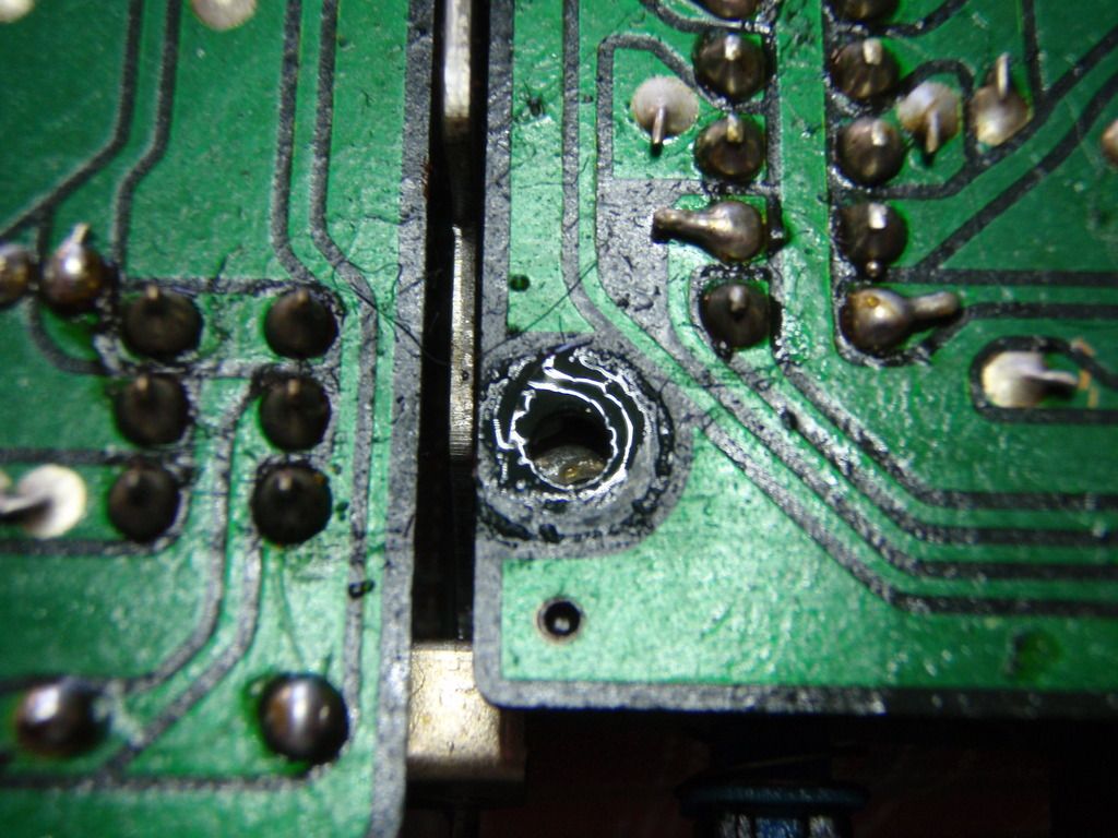

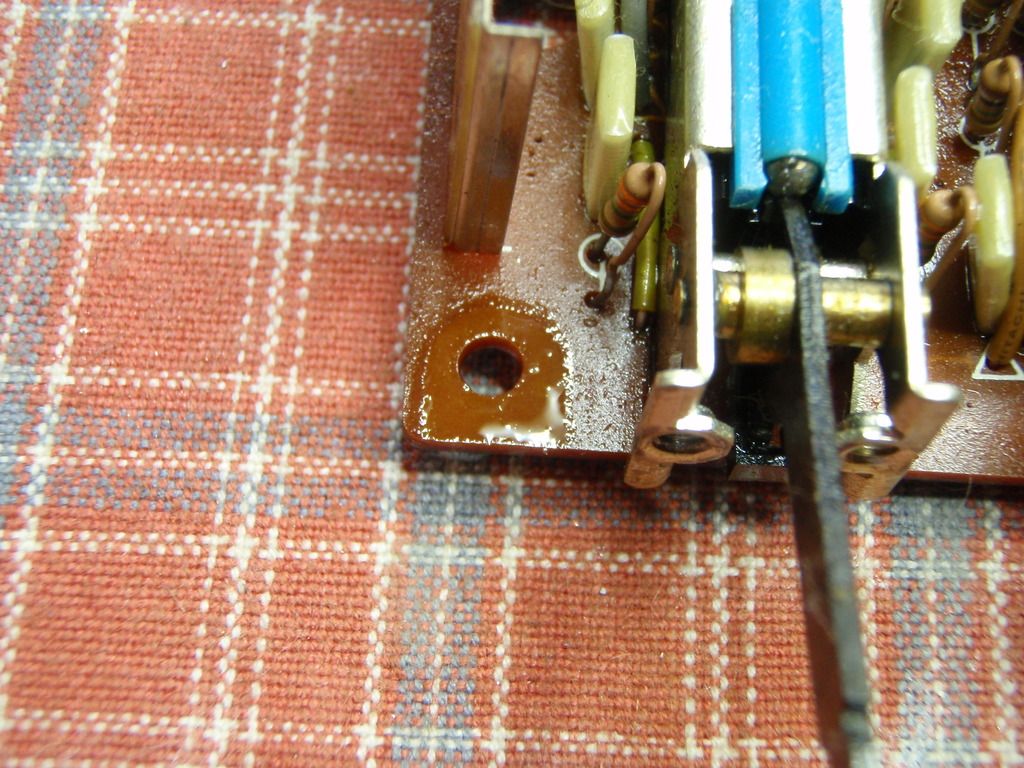

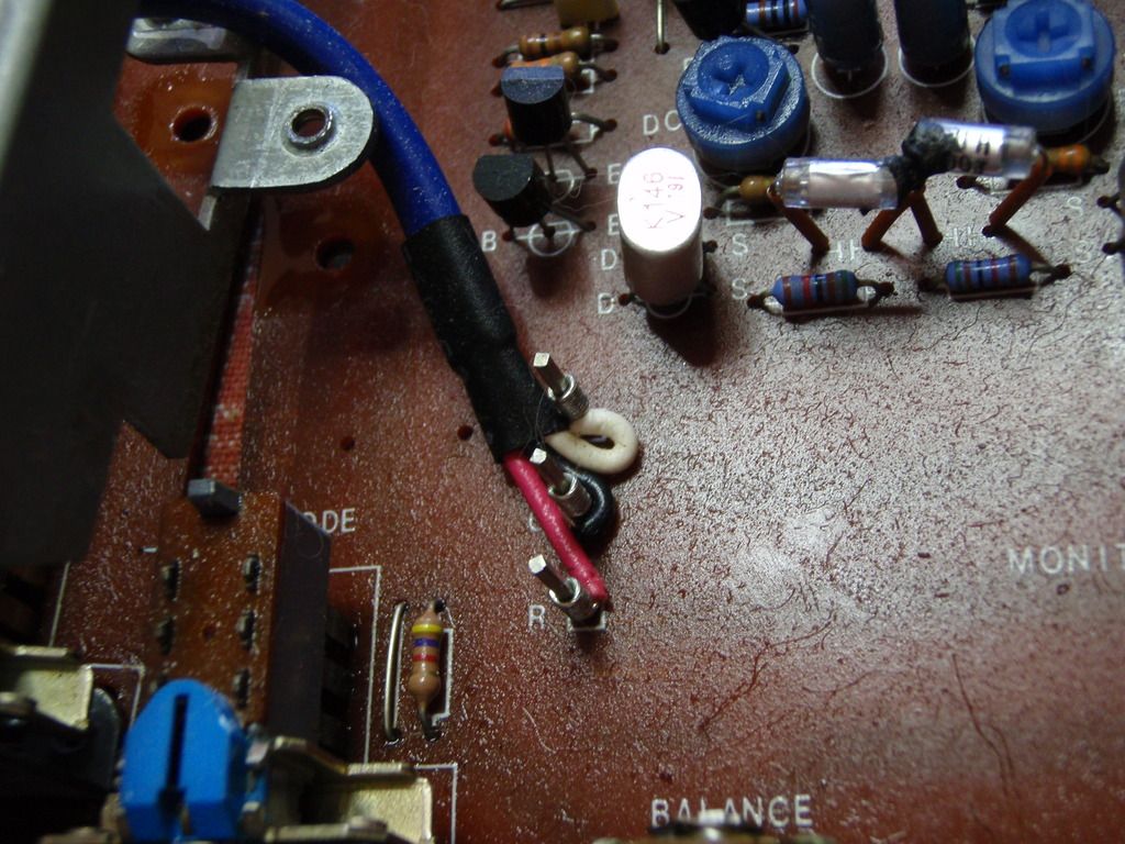

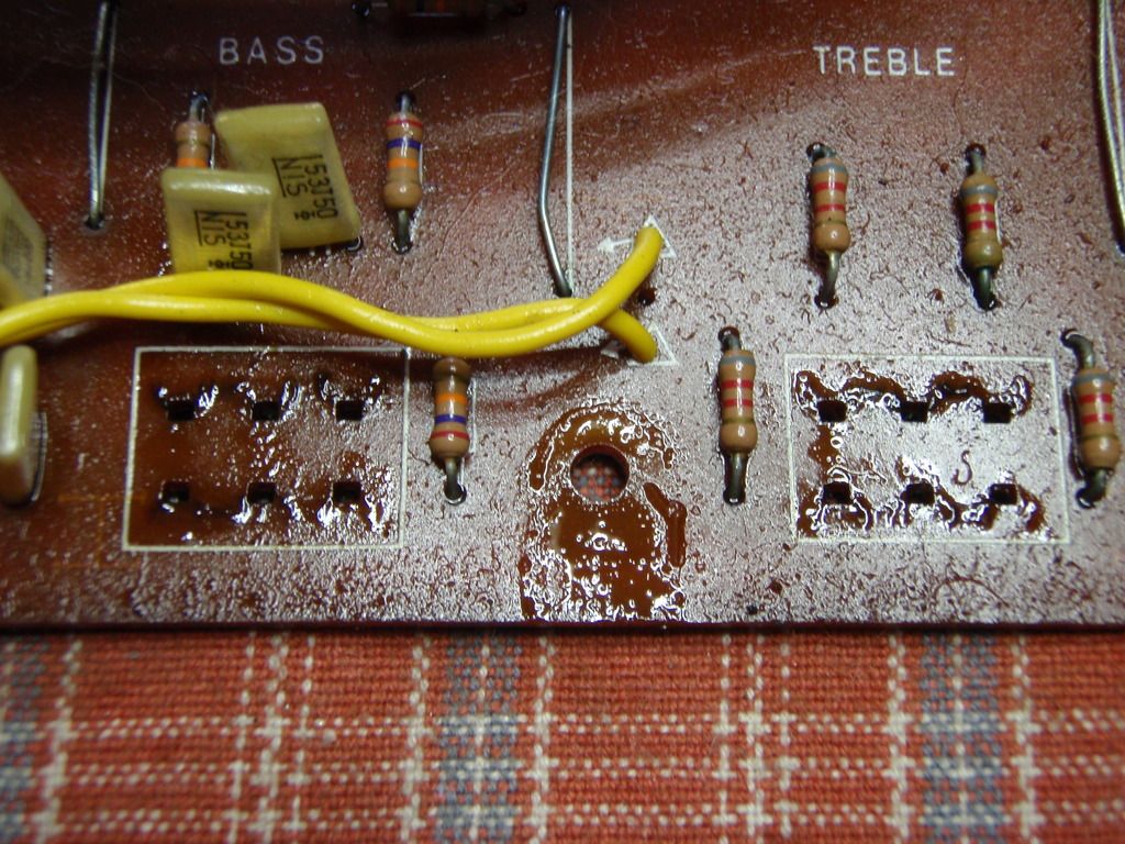

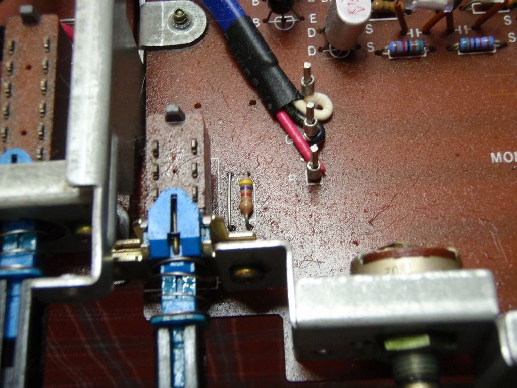

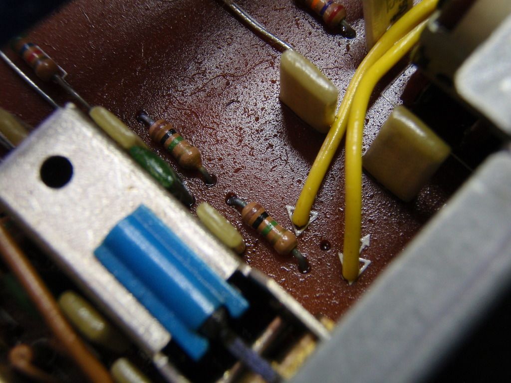

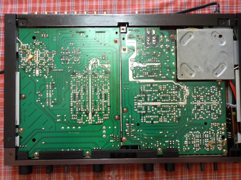

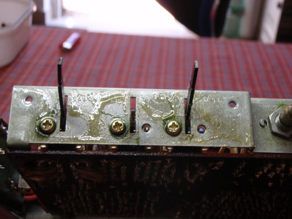

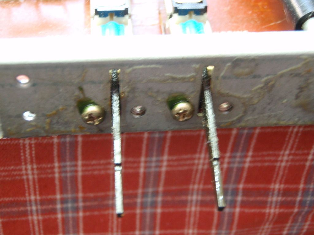

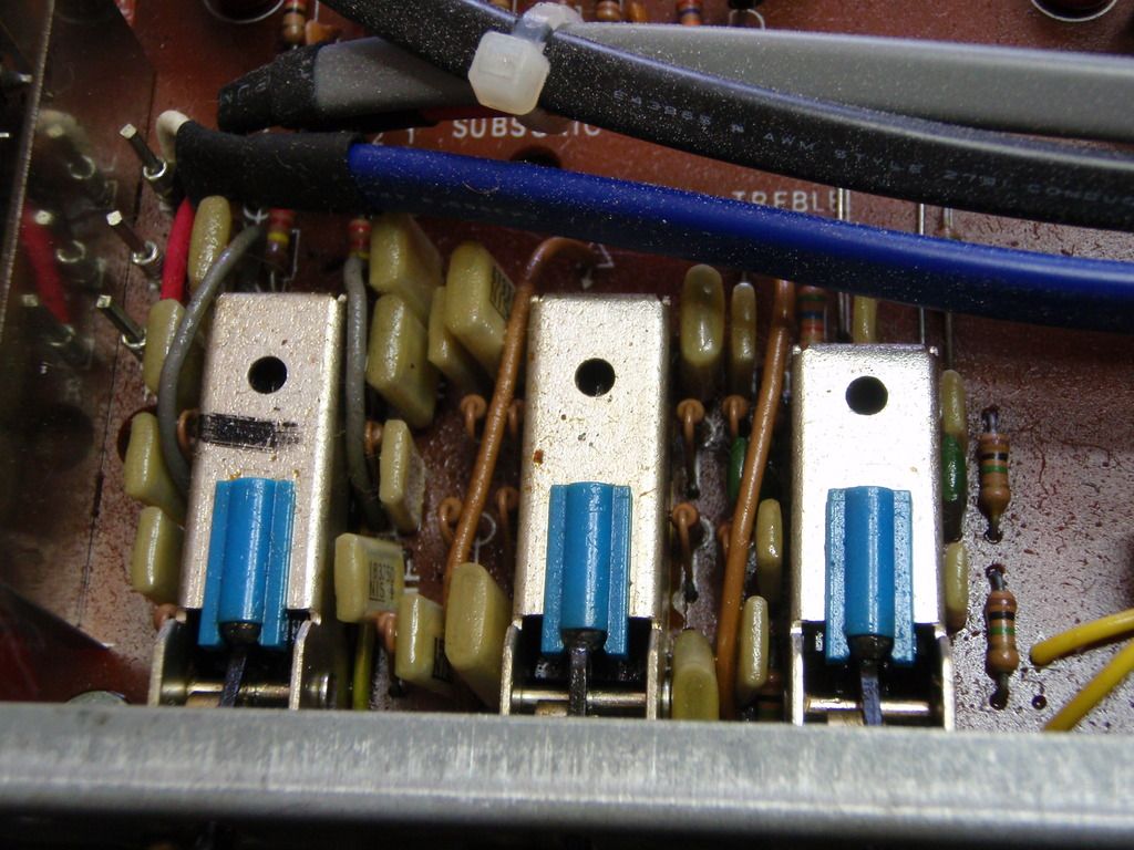

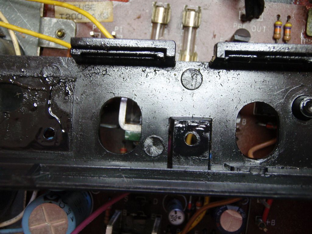

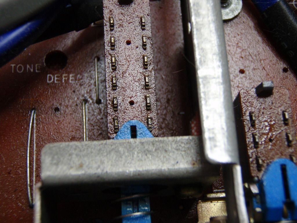

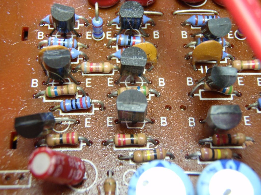

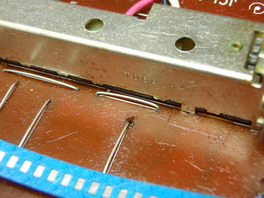

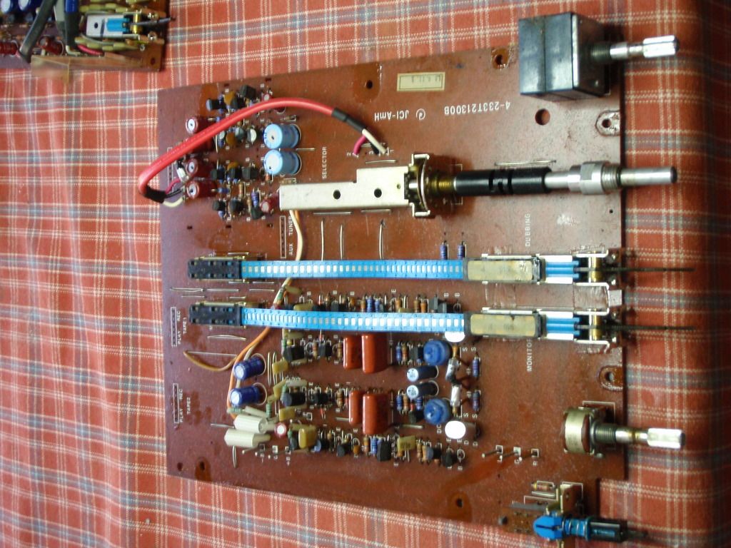

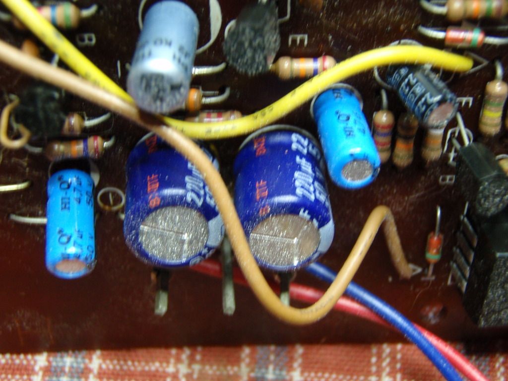

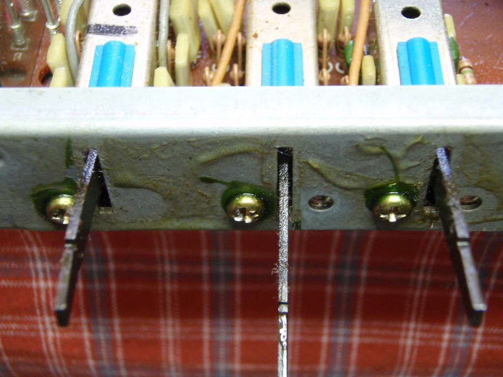

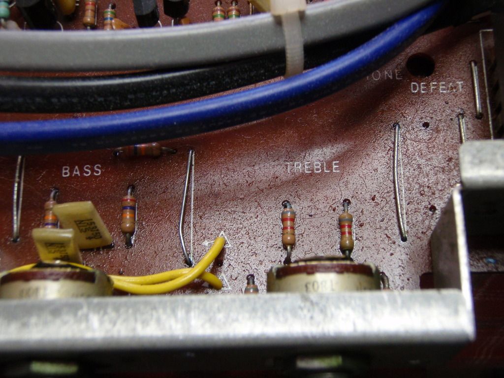

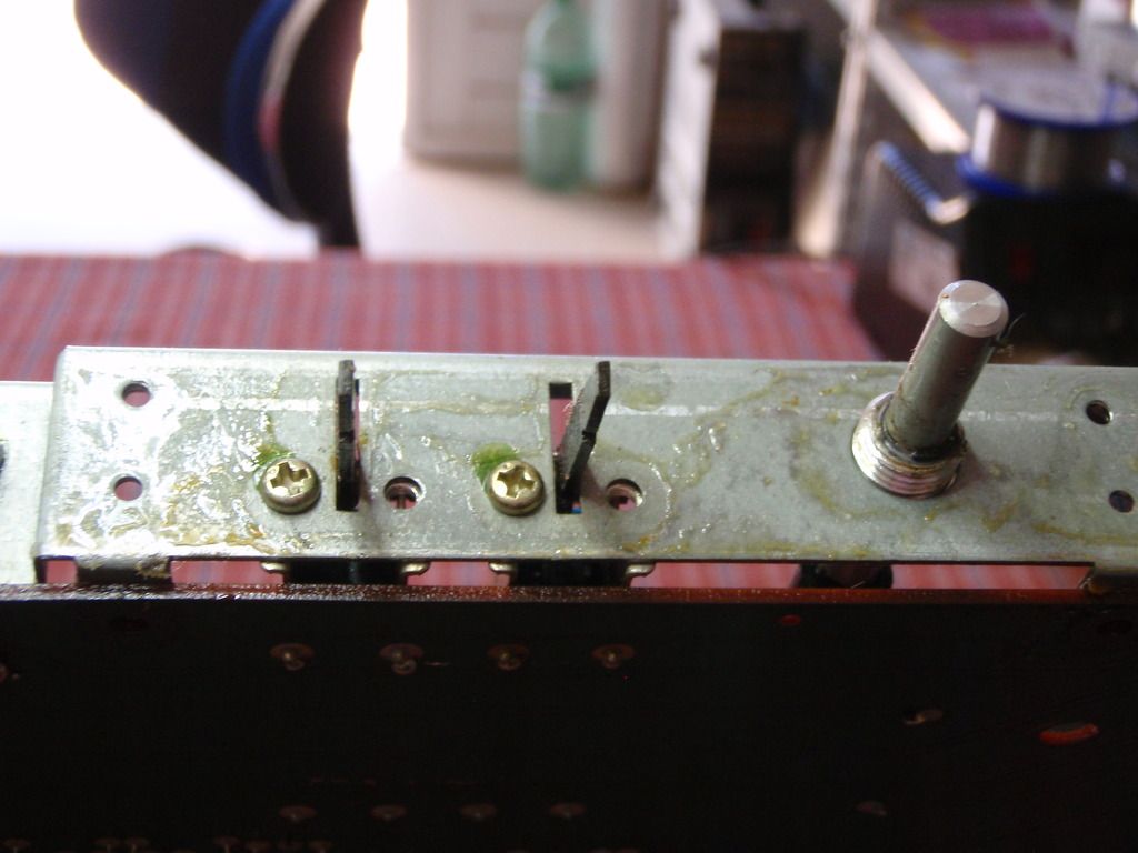

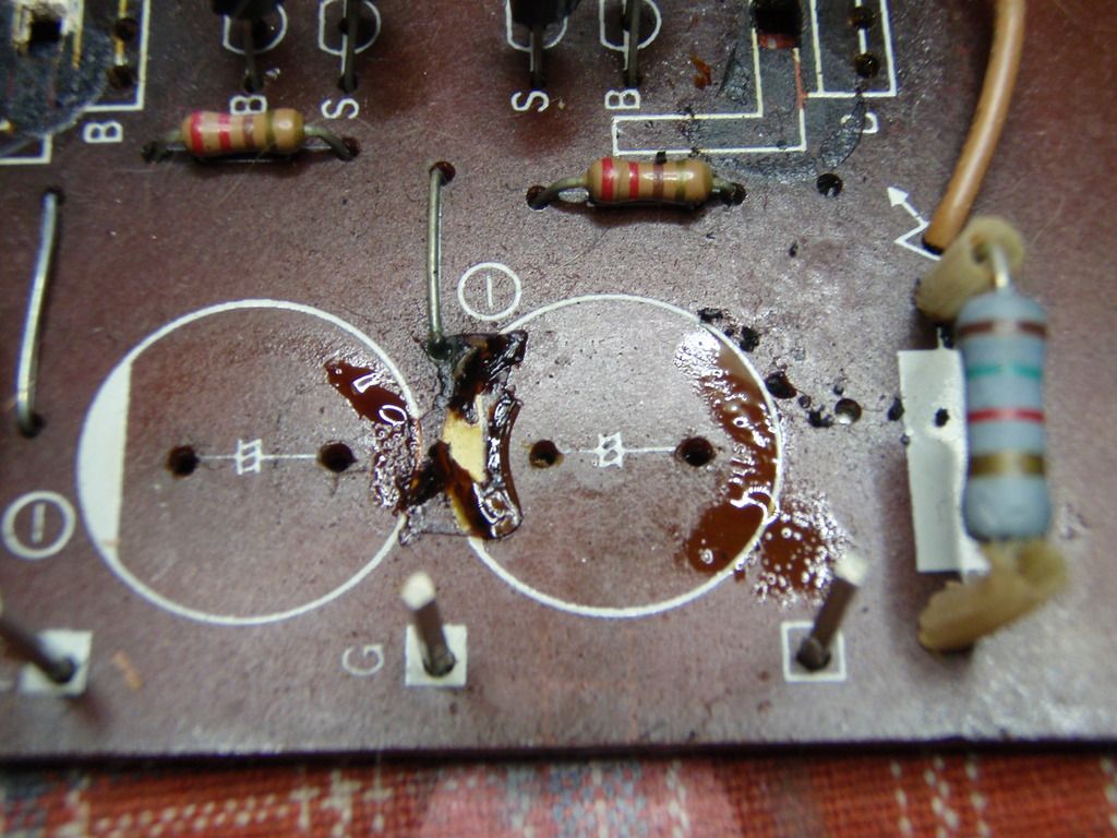

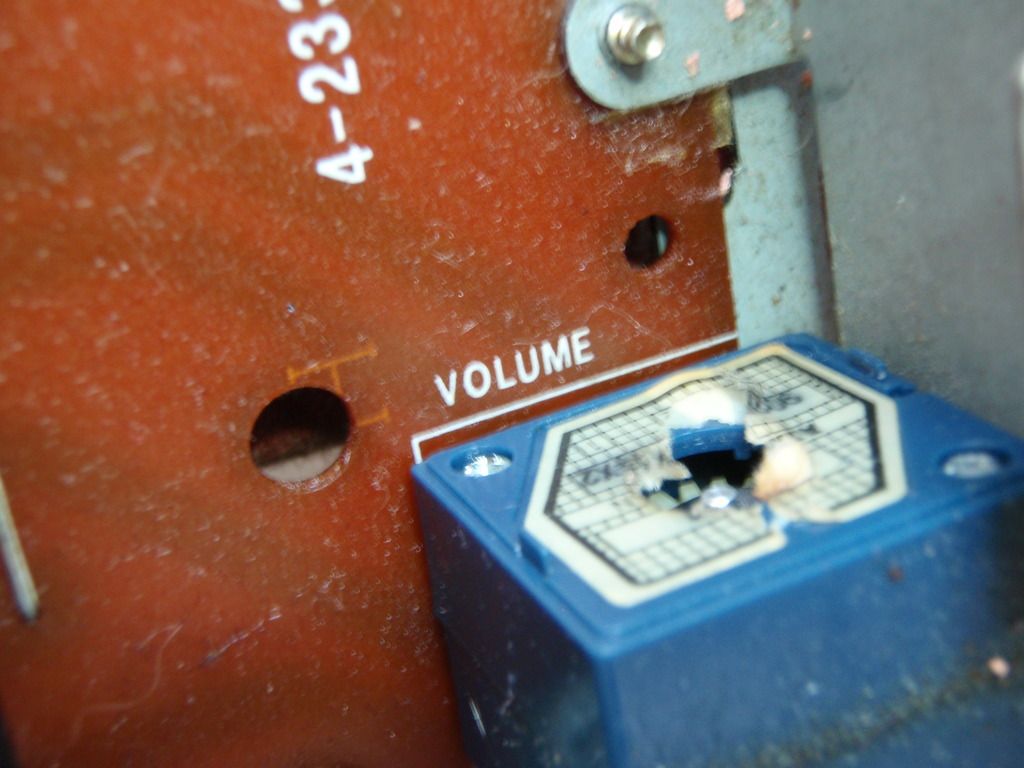

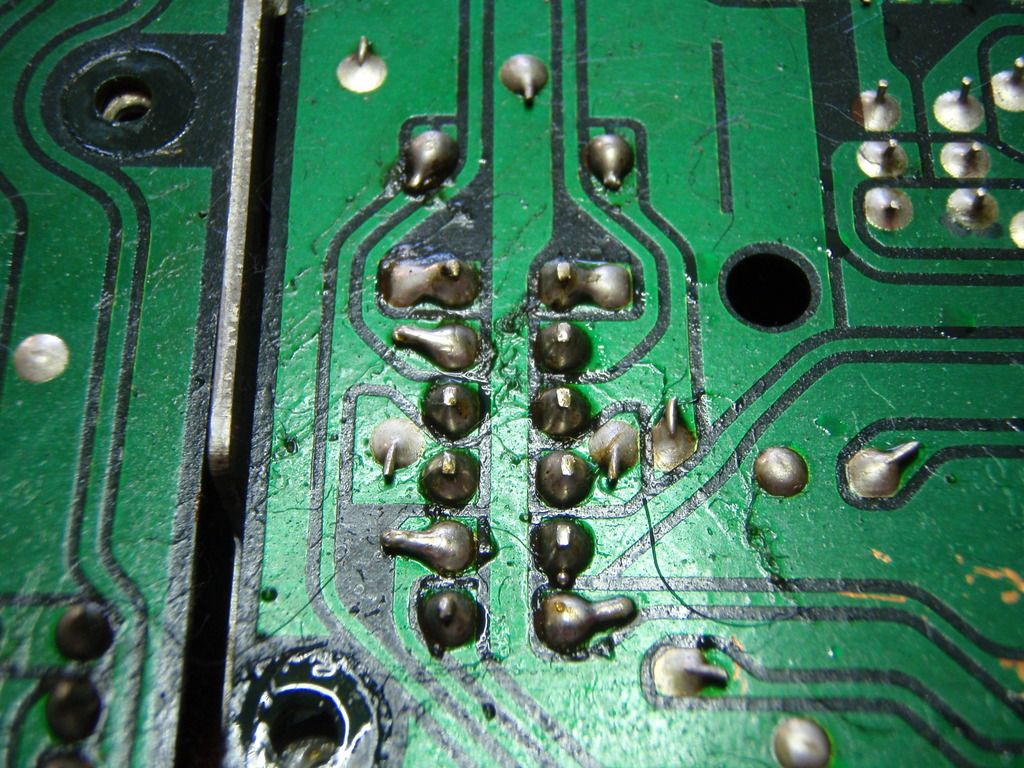

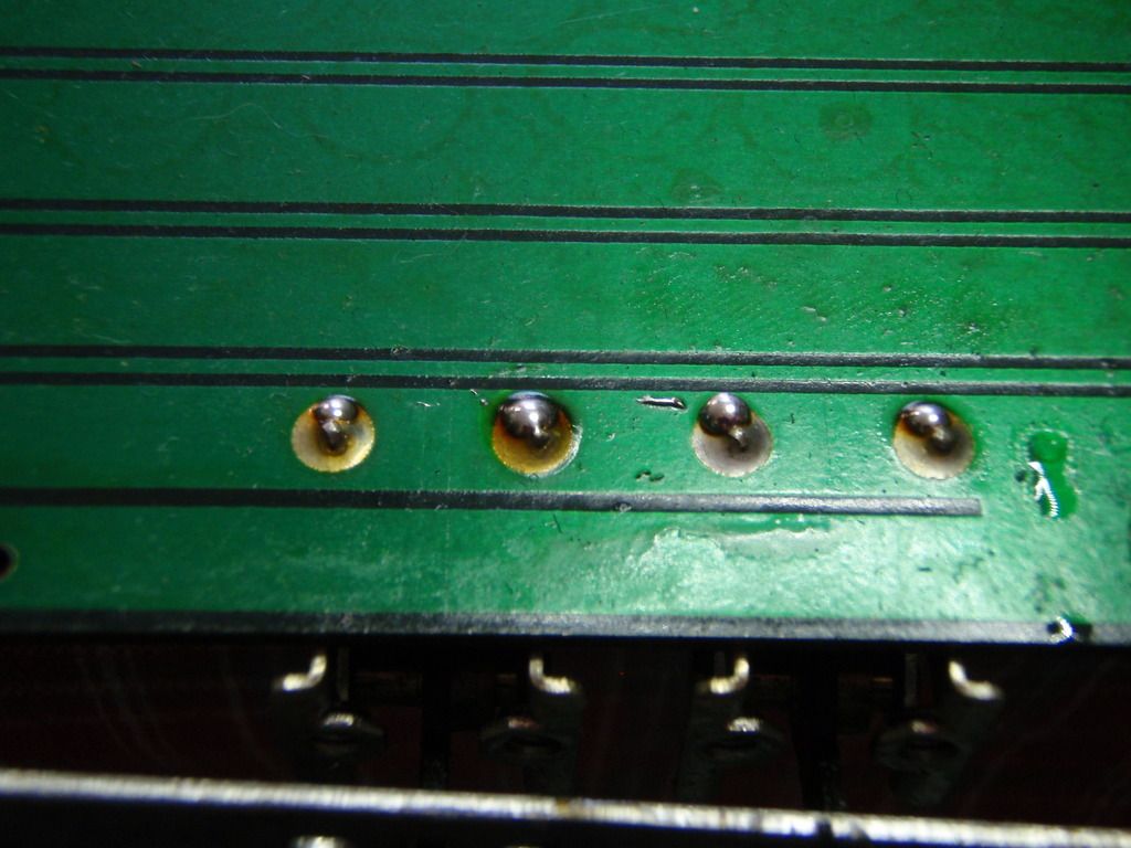

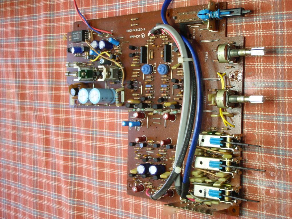

Da malo osvježim zbivanja na forumu,na stolu je preamp iz naslova,poprilično zanimljiv uređaj i tadašnji flagship tvrtke,uz klasični refresh ide i upgrade.uređaj inaće već podosta dugo stoji i čeka svoj red,a najveći razlog je stanje u kojem je uređaj zaprimljen,svašta sam vidio no ovo je vrhunac,recimo da ne poznajem nikoga tko bi se upustio u obnovu predmetnog uređaja.Opće je poznata stvar da se uređaji za prodaju zakamufliraju spricanjem sa wd40,no ovo je vrhunac svega što se može vidjeti,netko je doslovno uzeo limenku mašinskog ulja i ulio u uređaj neselektivno kamo god je stigao,no što je tu je,na slikama će biti jasnije o čemu se tu radi,uglavnom stanje je takvo da praktički sve ide novo uključujući čak i sve otpornike,drugi razlog što je uređaj konačno došao na stol je i pripadajući amp P55 koji se našao na susjednom stolu,ići će odvojena tema,na svu sreću amp je u puno boljem stanju uz minimalna kemijanja za koja isto nemam neko suvislo objašnjenje zašto je to netko radio,no o tome u drugoj temi.Slike se trenutno uploadaju na photobucket,pa nastavljam ujutro sa objavom.

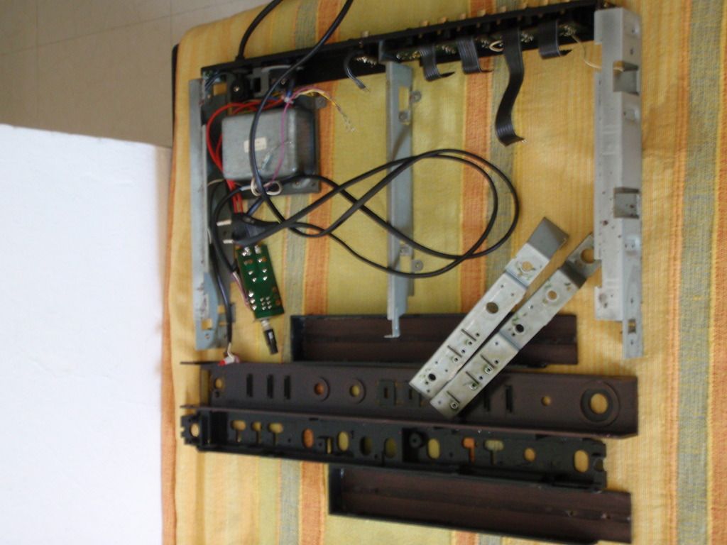

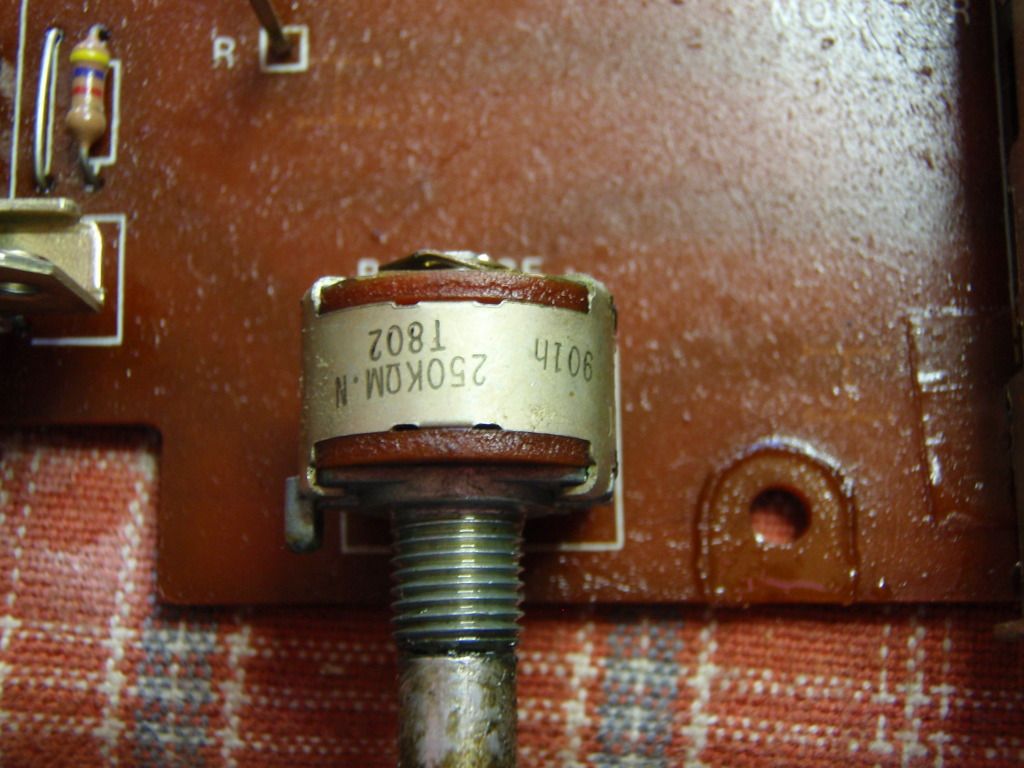

nisam komentirao fotke,sve se vidi,možda se majstor prepozna,uglavnom ovo je vrh svega viđenog u zadnjih najmanje 30 godina što radim refresh-e na uređajima,uglavnom idući korak je doslovno svi elementi vanka,pa spašavanje i čišćenje PCB-a i onda svi elementi novi,alps pot je potpuno uništen,nema mu spasa,ide novi iz serije RK27,uz upgrade koji će biti opisan u nastavku,šteta bi bilo kad je već sve rastavljeno ne napraviti određene modifikacije,koje ću sve opisati,toliko za danas...
