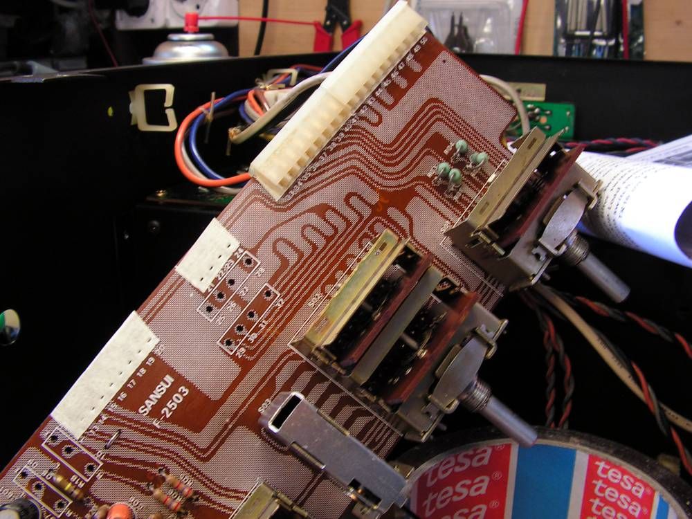

I na ovoj plocici sam morao skidati konektore da bi ih prvo odmastio, pa onda detaljno ocistio:
i stavljena nova zastita.

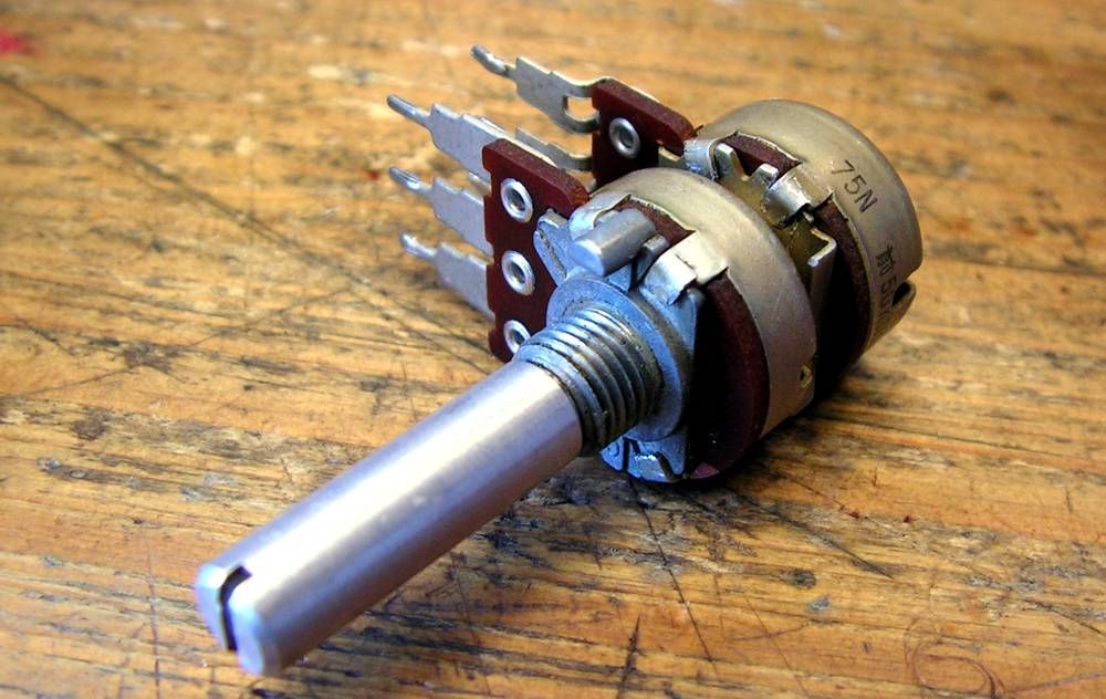

Balance pot na plocici je ima problema, naime neujednaceno je mijenjao otpornost, i pa mi je mrak na oci :blue: moram ga otvarati! A zato mi je pa mrak na oci, pa radi ovoga:
Ovi potenciometri su zakivani, i da bi ih se rastavilo treba ovu zakovicu skinuti, ali opeta tako da ostane dovoljno "mesa" da se moze ponovno zakovati. Ne treba niti napominjati koliko paznje i strpljenja treba za ovo, jer samo jedna nesmotrenost, i ode pot! A za balance nemam niti ja novog!

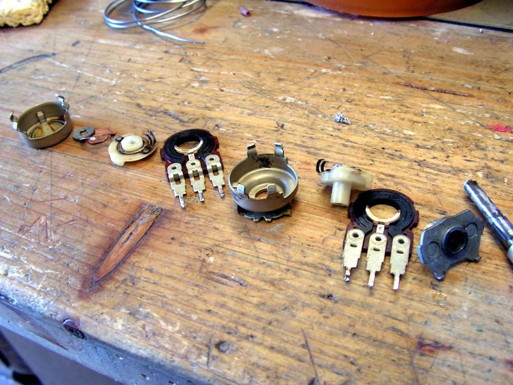

I nakon dosta paznje evo ga rastavljenog:
Djelovi su slozeni tocno onako kako idu... pa eto ako se ko nadje u istoj situaciji, mozda mu ova slika i pomogne. Ovdje bih nadodao jos nesto... svima vam je poznato da vintage potenciometri imaju jednu dozu otpora prilikom okretanja, time se dobiva osjecaj kvalitete pota. Naime izmedju tijela pota i osovine
proizvodjac (u ovom slucaju ALPS) je stavljao mast visokog viskoziteta, koja je davala otpornost vrtnji pota. Mana toga je kada vi naprskate kontakt spreja, on tu mast ispere, pa nakon toga pot se vrti vrlo lagano, sto nema utjecaja na zdacu koju pot obaavlja, ali djeljuje nekako istroseno (mehanicki istroseno) ili jeftino... Nakon dosta trazenja, nasao sam silikonsku mast koja se koristi u ventilima, koju ne otapa niti benzin (kupio sam je vanka), i nju sad nanasam na osovinu da bi povratio tu karakteristicnu otpornost ka vrtnji pota.

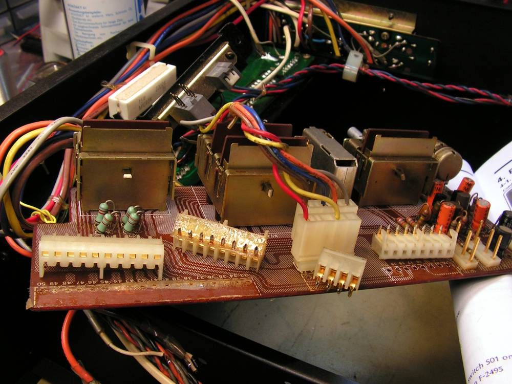

Evo detalj zasto pot nije bio dobar
I sad najkriticniji dio, sklapanje... prosao je u redu
i evo ga... ko novi :) zr ne!
