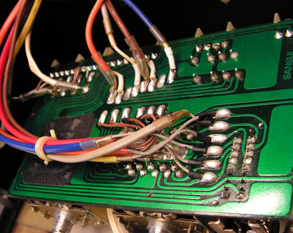

Tape Copy ploca je gotova, generalno sredjena i montirana na svoje mjesto:
Na slici vidite da su na krajevima ovih audio kablica montiran crni termo buzir, to je stoga sto lemilica prilikom lemljenja ugrije izolaciju, i onda se zna sredisnji vod odvajati od izolacije, pa osim sto ne izgleda lijepo, nije ni dobro. Termo buzir je mnogo temperaturno stabilniji pa ne dozvoljava takvo nesto.

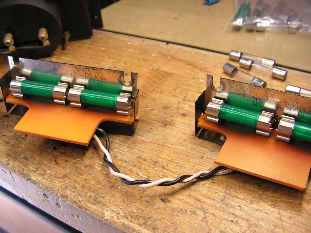

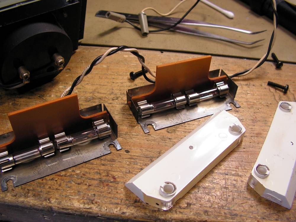

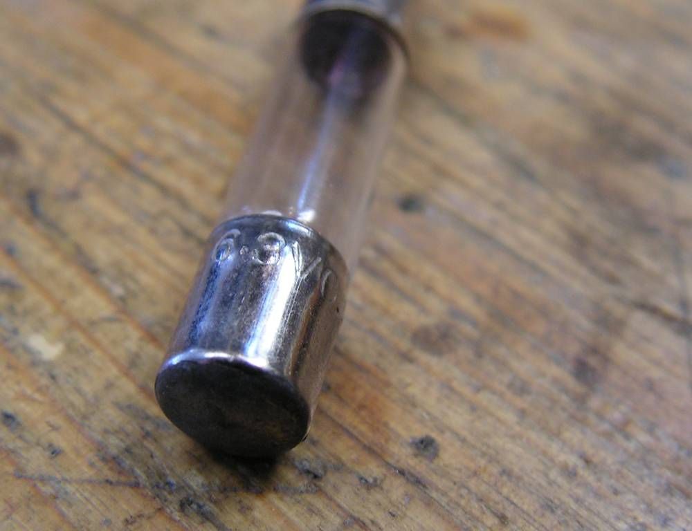

Evo na red je dosla i rasvjeta....
Ka sta se da vidit, napatila se tokom godina, no vidim da su zaruljice mijenjanje, i to su mijenjane sa neadekvatnim naponom
Koristene su 6.3V zaruljice, a originalne su 7V, ne trebam niti govoriti koliko bi ove 6.3V krace trajale... plus toga originalne su zelene, pa sam takve i stavio

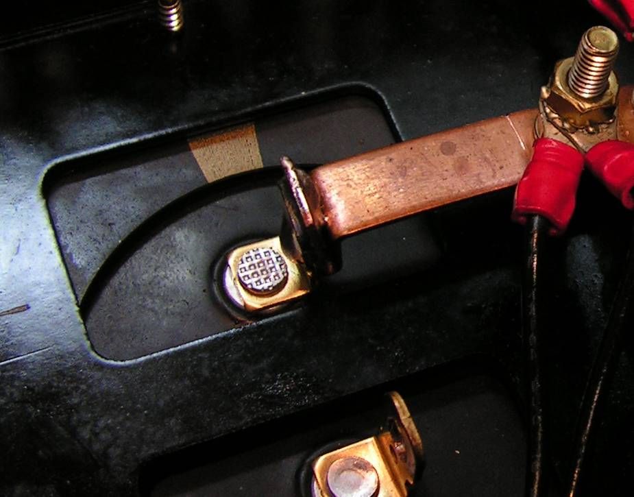

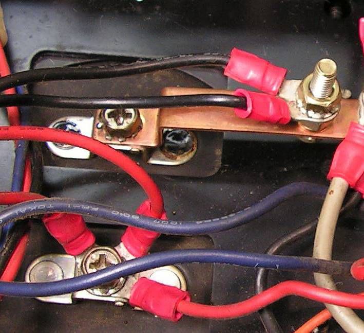

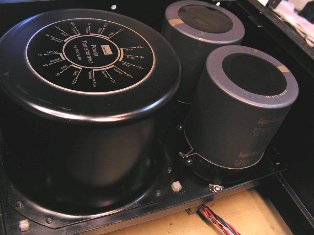

Odg: Sansui AU 20000 - Glavni elektroliti 05 Srp 2012 10:59 #3554

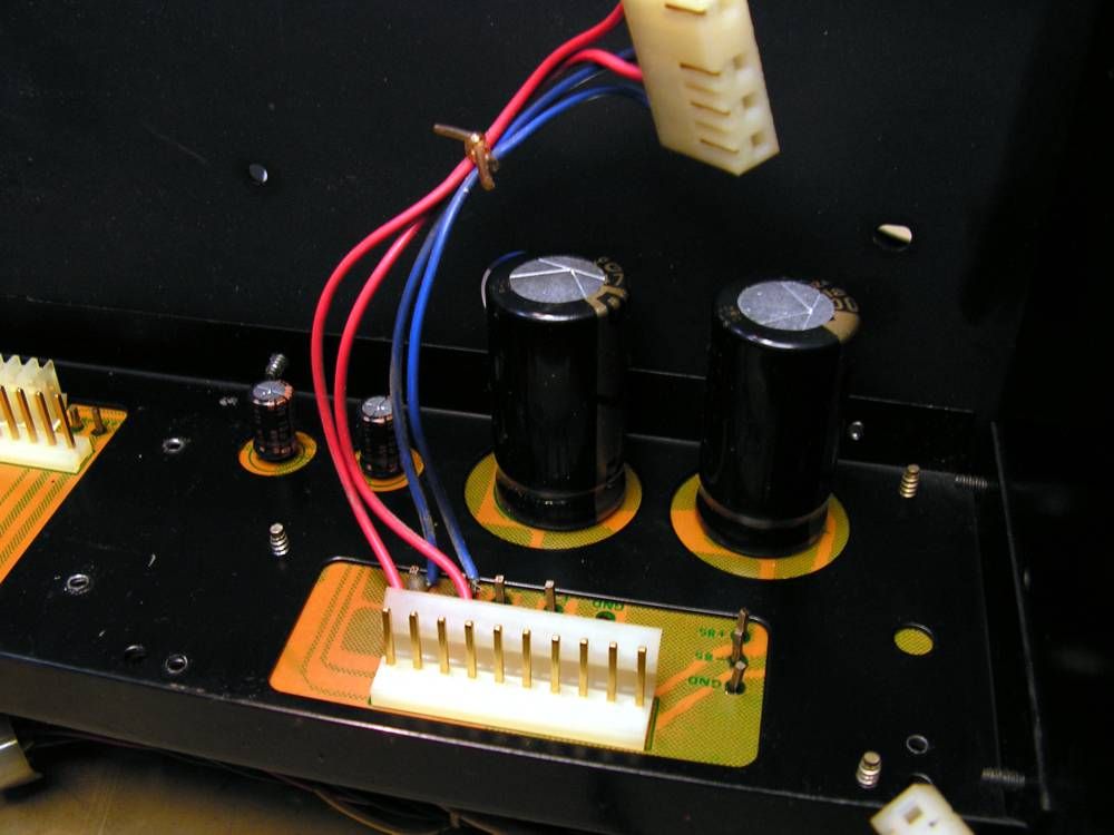

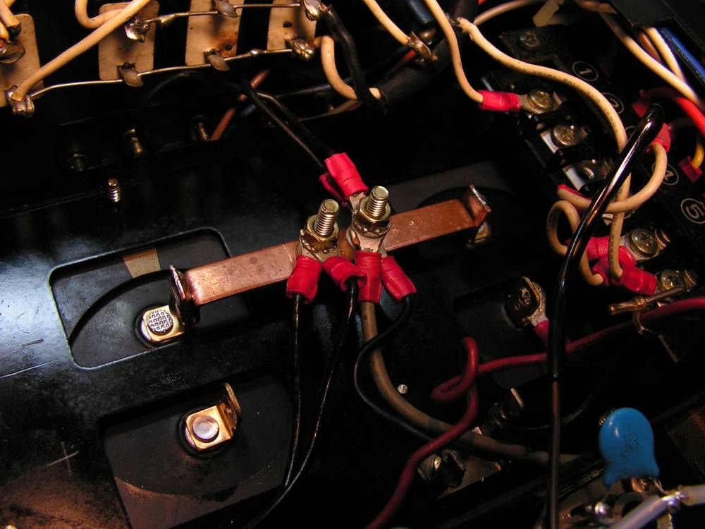

E sad je na red dosla jedna vrlo kriticna zamjena, zamjena glavnih napajackih elektrolita. Tu nema puno razmisljanja, izbora je pao na Nichicon 22000uF 80V KG Super Through koji ne samo da su odlicni, vec su i idealni za ovo pojacalo, potpuno odgovaraju dimenzijam.
No... ima uvijek jedan ALI... ali nemaju isti tip prikljucka, originalni su spoj sa vijcima, a ovi Nichiconi su Solder Lug....
Evo kako je to izgledalo u originalu:
No ja sam uspio adaptirati ground vod i zalemiti direkt na polove novih elektrolita
I sada to izgleda ovako
a sa gornje strane ovako

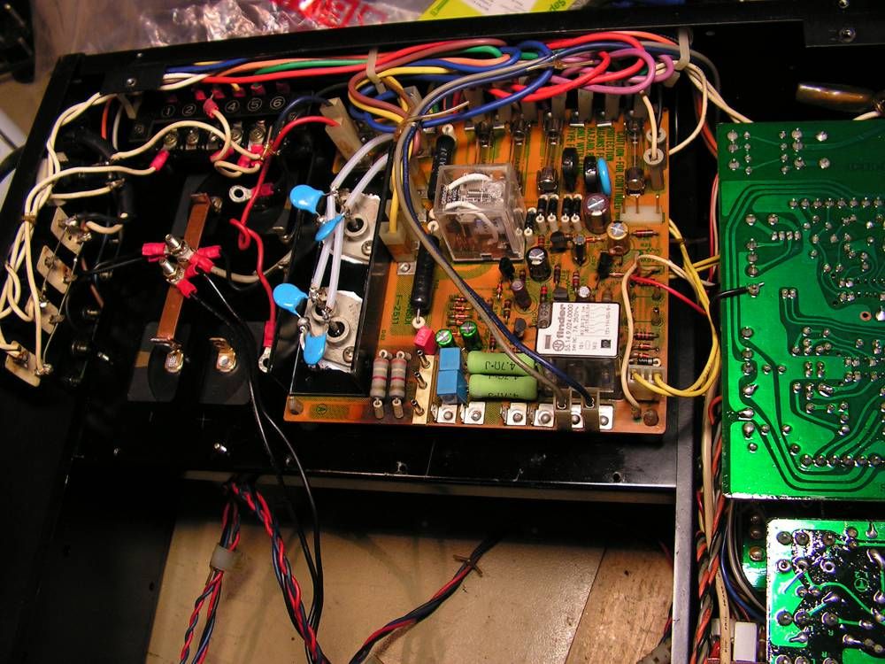

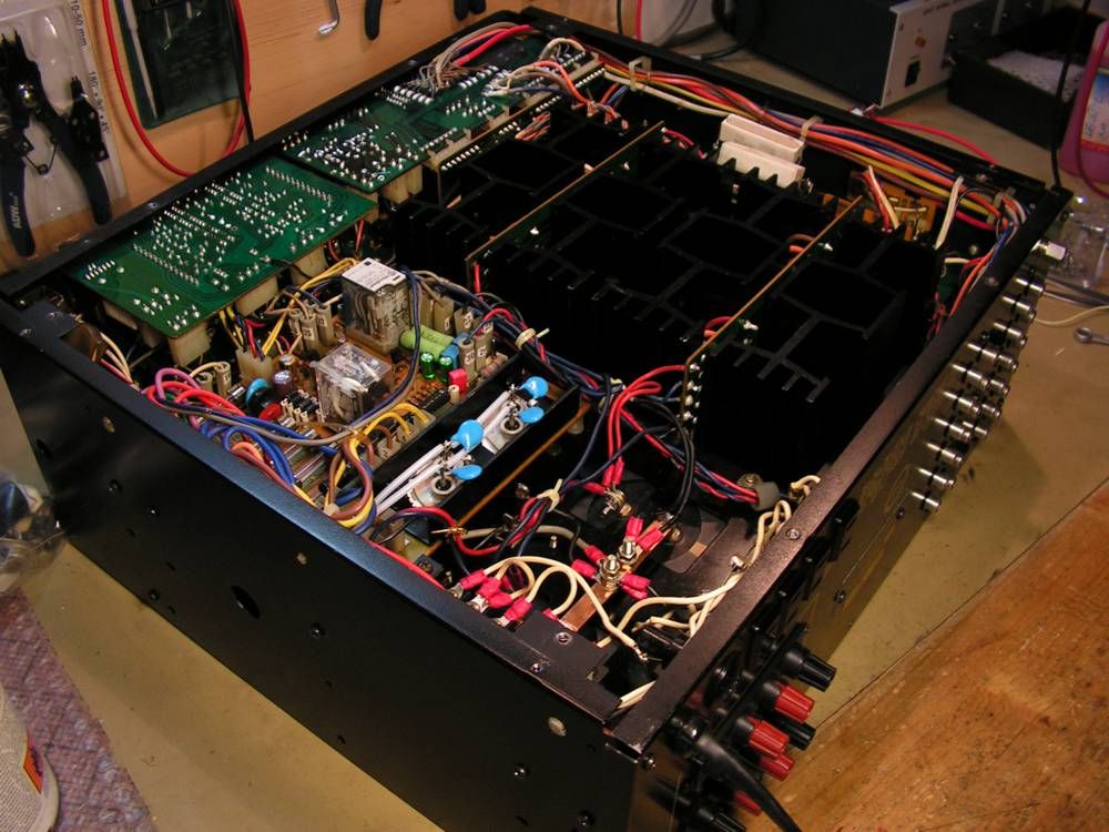

Odg: Sansui AU 20000 05 Srp 2012 11:01 #3555
Jos sam uspio i smontirati refreshiranu plocu zastite i glavnog ispravljaca (ima brdo kabela)
I to bi bilo u ovoj epizodi za sada sve...

Ovo sam zaboravio pokazati, evo i ovdje su ugurani Black Gate, em su dimenzijama legli ko stvoreni, em su idealni za ovo kriticno mjesto, naime to su dva 470uf / 100V Black Gate elektrolita koji sluze za filtraciju kod plocice stabiliziranog napajanja driverskih plocica.
No nije ih bilo jednostavno ugurati na ovo mjesto, a da sve izgleda prihvatljivo, a i da spoj bude OK.
Naime stari elektroliti su bili Snap-In sa tri nozice, a ovo su klasicni radijalni kondezatori, pa je trebalo umjeca da se spoj dobro izvede, a da kondenzatori budu centrirani unutar ovih otvora na limu.

Odg: Sansui AU 20000 14 Srp 2012 11:16 #3750
Evo napokon kuciste je popunjeno... odozdo...
... i odozgo...
