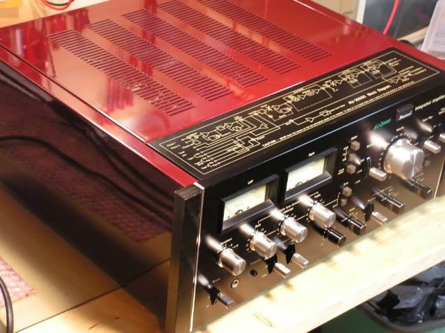

Ovako on izgleda nakon što ga je Kale doslovno povratio iz mrtvih.
Pojačalo kupljeno u dosta dobrom vizualnom stanju ,ali u unutrašnjosti je bilo svega.....ne želim se uopće toga prisjećati. Bilo mi je muka više otvarati Kaletove mailove jer je uvijek bilo još je ovo otišlo ,još je ovo.... :(
Uz već poznatu Kaletovu savršenost u radu koju je pokazao i na ovom uređaju ,ovaj Sansui ima i neke specifičnosti koje ga čine malo posebnijim.

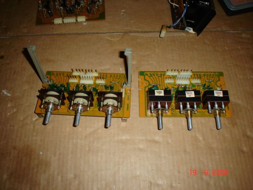

lijevo je stara a desno nova ton kontrol ploča

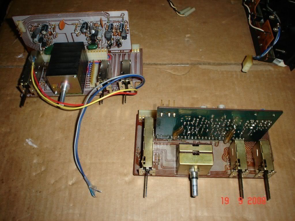

lijevo je nova a desno stara volumen ploča

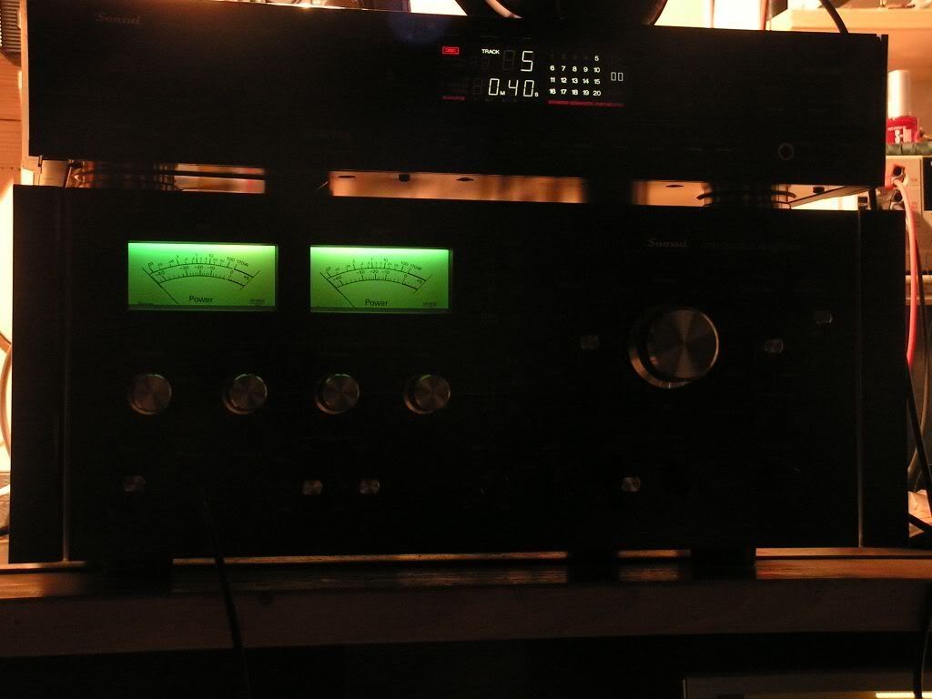

Ovo je već faza kada se "majstor" zagrijavao i testirao za naporan rad koji ga čeka.

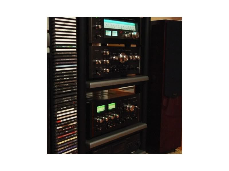

Nalazi se u društvu vršnjaka TU 9900 / AU 9900A koji su također prošli Kaletov tretman podmlađivanja.
Samo par dodatnih rijeci... ovo su dvije potpuno indenticne plocice, samo na ovoj novoj su potenciometri koji su zatvoreni, i dosta kvalitetnije izrade nego ovi otvoreni.
E ovdje su stvari potpuno drugacije... naime ovo je skroz drigacija volume plocica sa novim bufferom. Naime Sansui inzinjeri su uocili da kada se pojacava i smanjuje volumen postavljen na ulaz predpojacala, izlaz ima konstantan shum predpojacala (koji je i normlalan, pogotovo sto tada su maloshumni tranzistori bili rijetkost). I sad su se dosjetili, da se doda jedan dodatni klizac na potenciometar koji se spaja na izlaz predpojacala, time on smanjuje i shum predpojacala koji je do tada bio konstantan.
Dakle, sada taj AU20000 ima dva para klizaca (svaki par za jedan kanal), i po tome jr unikat! Pogotovo sto je ta modifikacija original Sansui.
A samo dodatan info; ovo gore je Sansui Alpha CD907 CD player, ja mislim jedini u ovim krajevima, a rijetkost i u EU :)

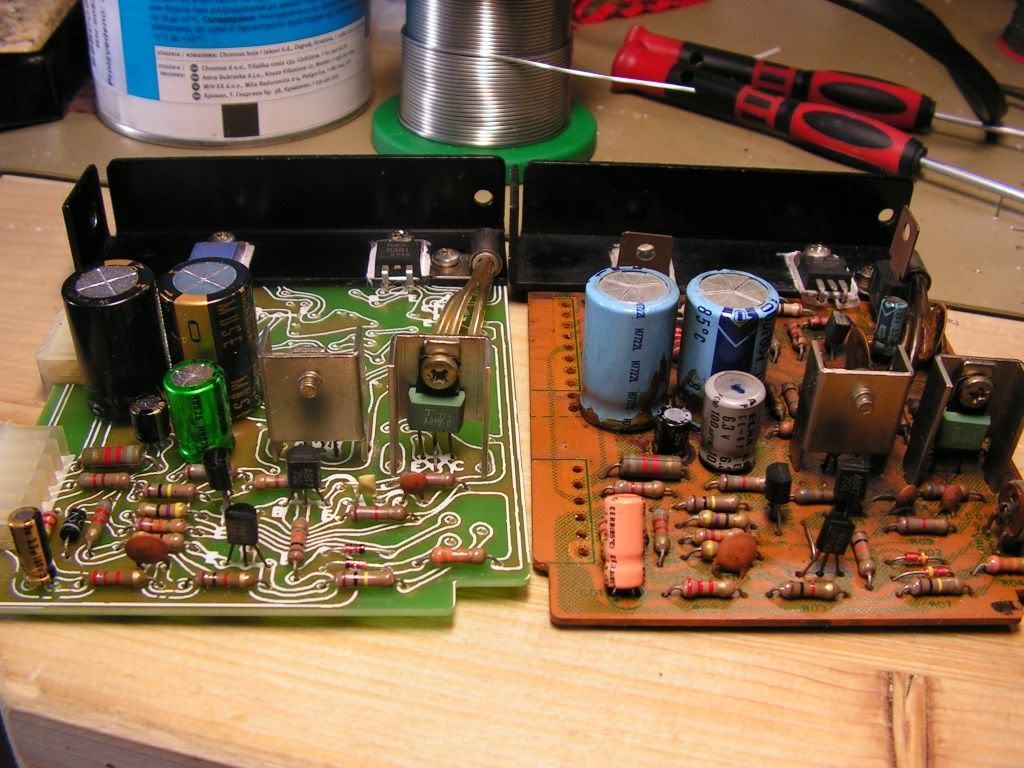

A ovdi ima jos interesantnih detalja... naime kako zivot nije mazio ovo pojacalo, razni serviseri su se izivljavali na driverskim plocicama, i one su izgledale jadno. I onda je bilo za odluciti; ili zakrpati to jadno stanje, ili raditi nove plocice. I odluka je pala - nove plocice!
No to nije bilo bas jednostavno, scannirao sam staru plocicu, i onda u corelu je doradivao, tako da sam dobio ovo:
I onda tek izrada... kako sam htio da to ispadne sto blize originalu, dao sam to uraditi strucnoj firmi, i normalno cijena za 1 plocicu je istakao i za 10, pa sam uzeo 10, neka se nadje :)
I evo rezultata:
Lijeva je nova, desna je stara
A evo sa donje strane...
