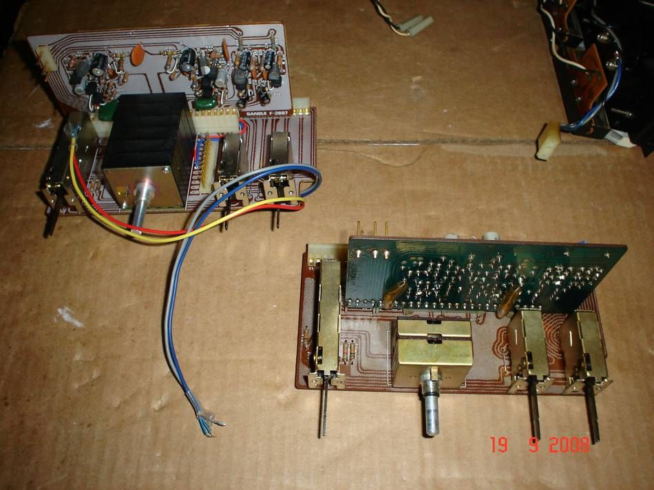

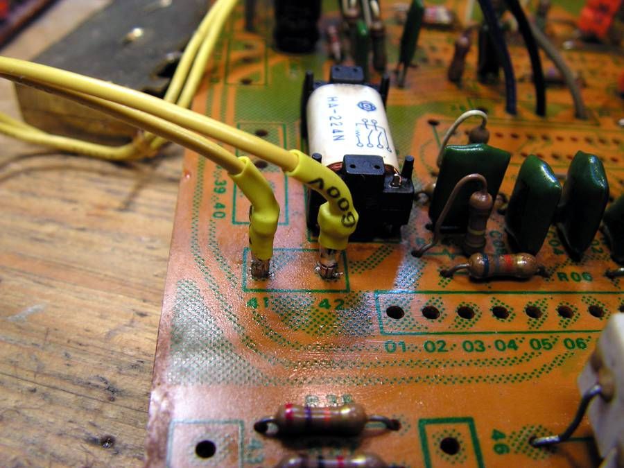

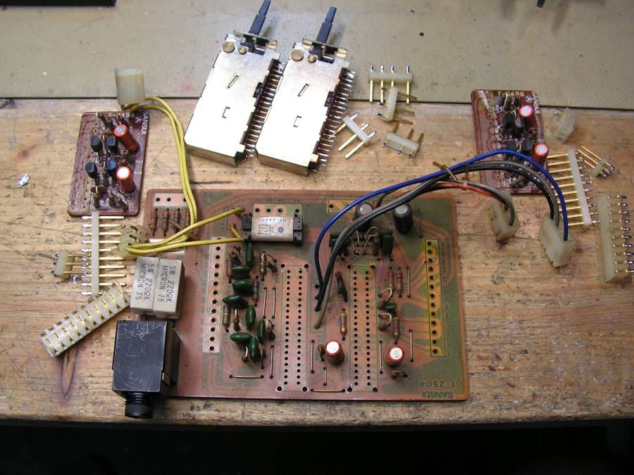

Da... vidis, isao sam provjeriti u moju kolekciju slika. Naime Gord ima, ja mislim unikatan AU20000 u svijetu, i to bez pretjerivanja. Uspio sam tada nabaviti od nizozemca (koji tada jos nije imao shop) jednan originalni Sansui upgrade. Naime volume pot u normalnom AU20000 ima dva klizaca (po jedan sa svaki kanal), koji su smjesteni prije zavrsnog stupnja predpojacala, pa kada se stisa volume pot, on nema utjecaj na taj zavrsni stupanj predpojacala, i cuje se njegov lagani shum.
Pa su tome doskocili na taj nacin da su uzeli potenciometar sa po dva para klizaca, i jedan par je bio smjesten kao i ova stari, ali drugi par je smjesten tik ispred ulaza u driverske plocice, na taj nacin kod stisavanja volume pota, stisava se i taj shum od zavrsnog stupnja predpojacala.
To je tako koristeno i u AU9900 i AU11000.
Evo slike
Ponovno napominjem, to nije nikakav DIY uradak, vec to je originalni uradak Sansui razvojnog tima!
A da se vratim na pocetak, u pravu si, i tamo je bio polegnut, no kako taj Flat amp nisam refreshirao jer je isao potpuno drugaciji flat amp, nisam se sjetio...
Evo slike:

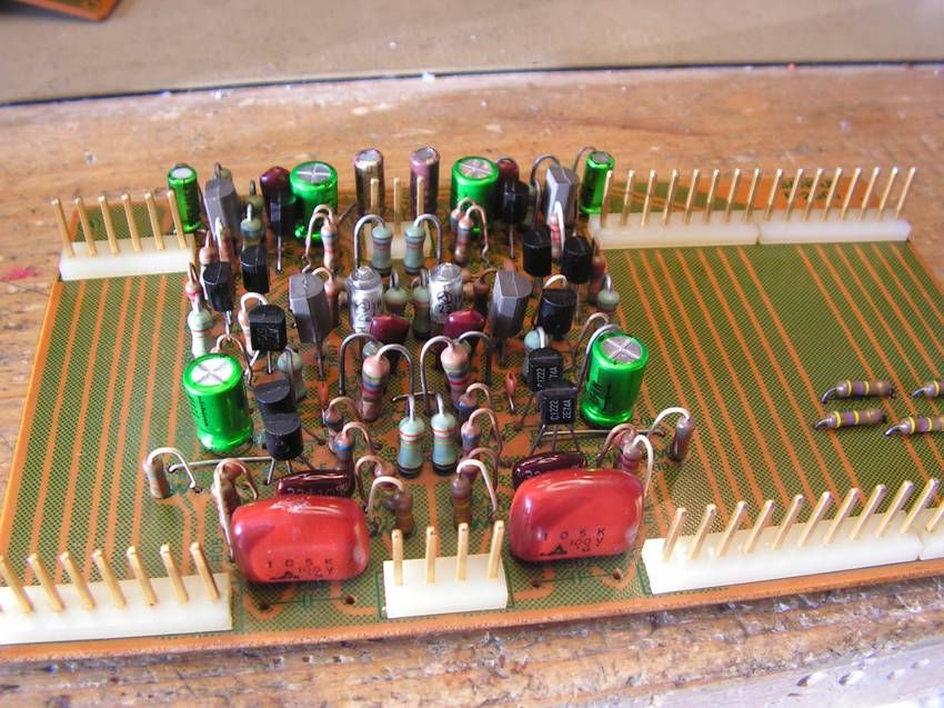

Nakon male pauze, evo nova epizoda serijala AU20000 :)

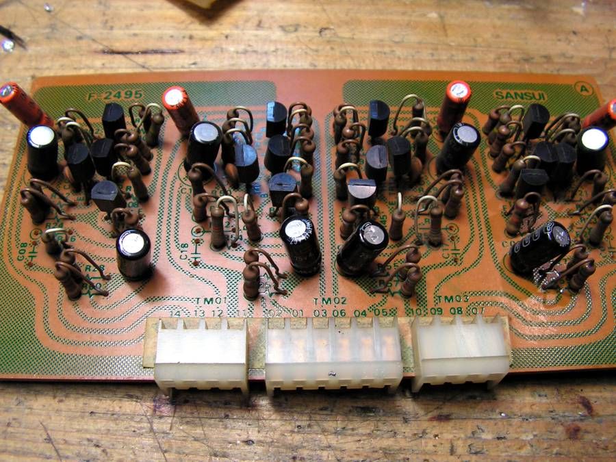

Sada je red dosao na Phono preamp

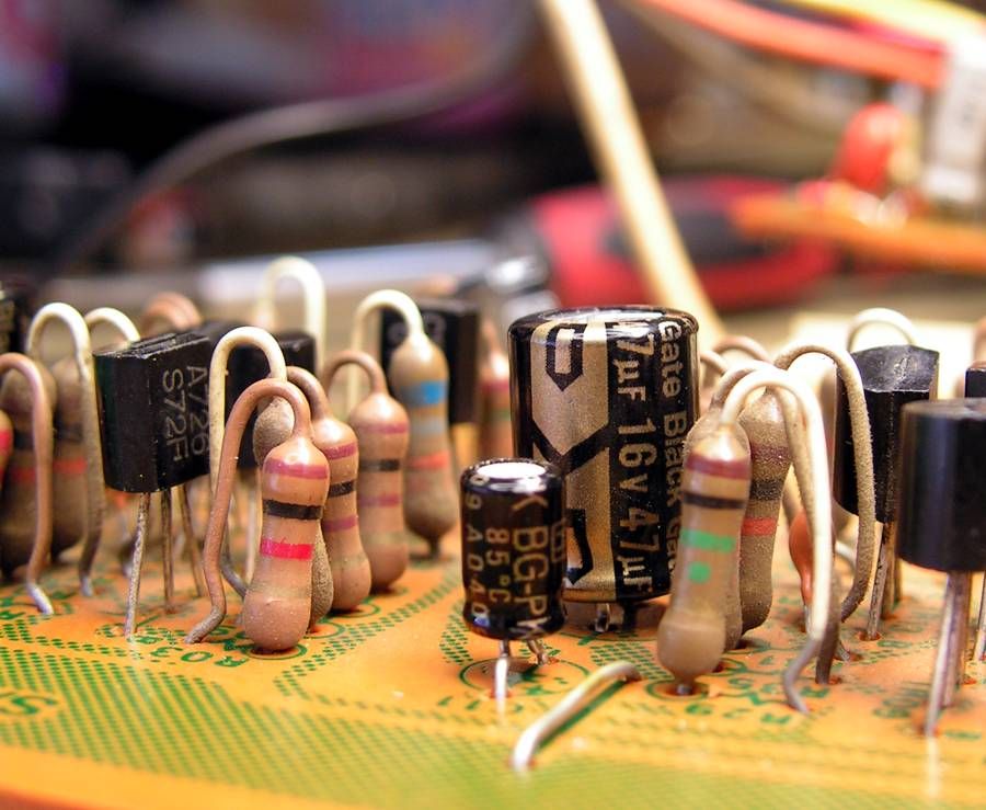

i tu je bilo dosta masnoce... evo jednog detalja

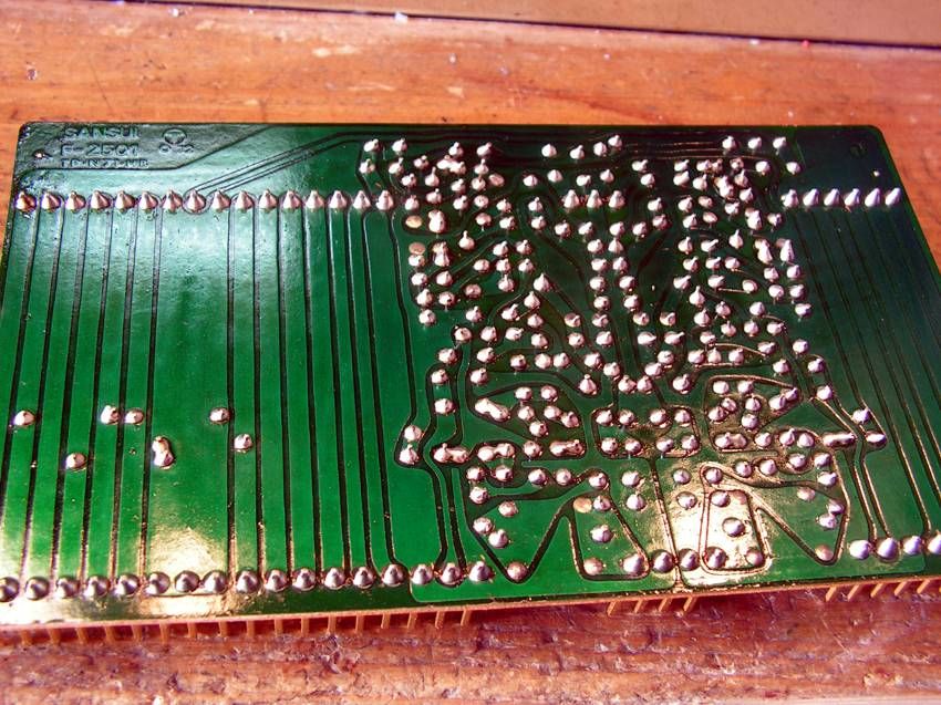

No nakon detaljnog ciscenja, provjere svakog small signal tranzistora sa semiconductor testerem, te zamjene keramickih i elektrolitskih kondezatora... sada to izgleda ovako
i sa donje strane

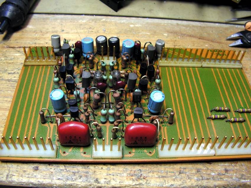

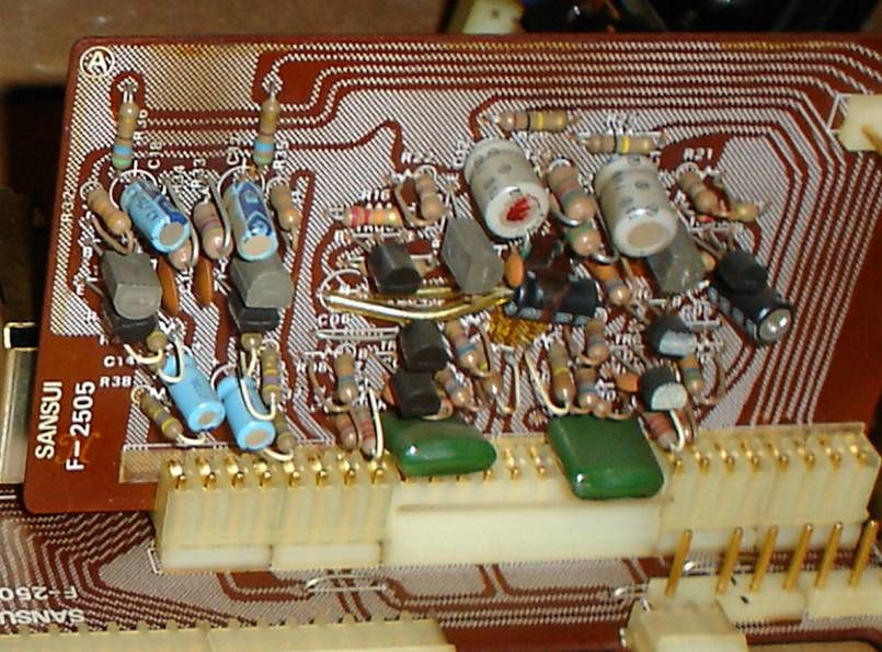

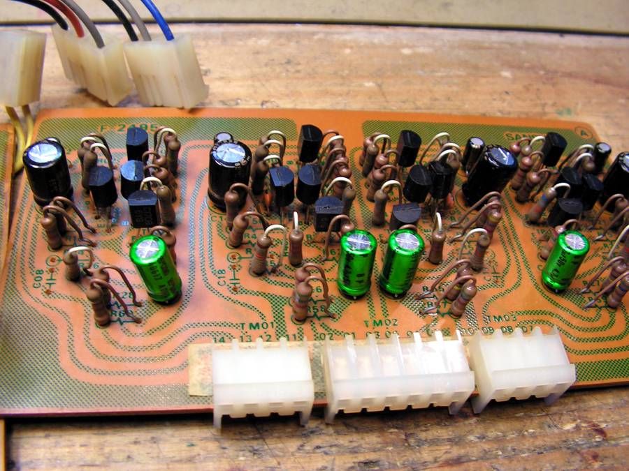

... pa Tone Amplifier Board...
Tu sam malo dodao dvije zlice Vegete :)

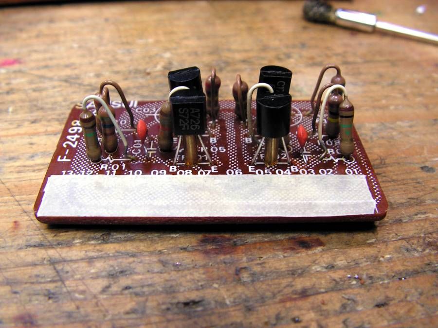

I evo je zgotovljena nakon istovjetne procedure podmladjivanja kao i predhodna
I na njoj sam morao vaditi konektore i zasebno ih oprati, jer su bili uzasno zamasceni.

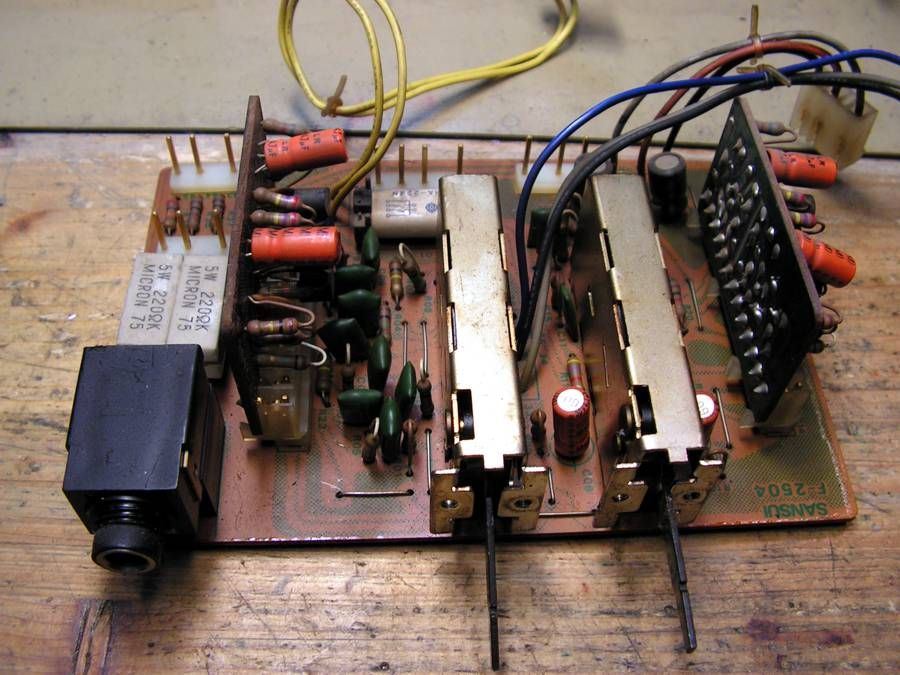

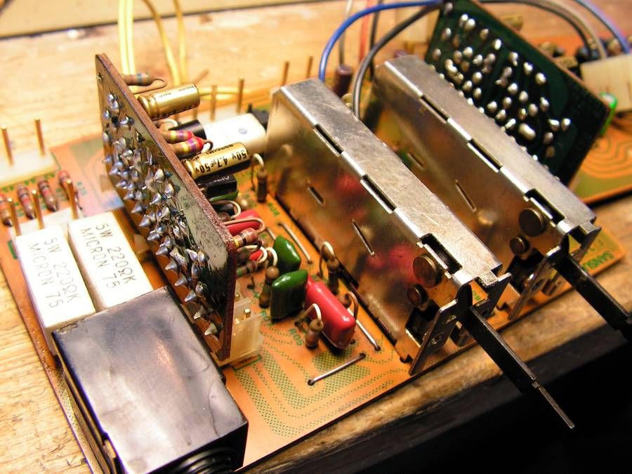

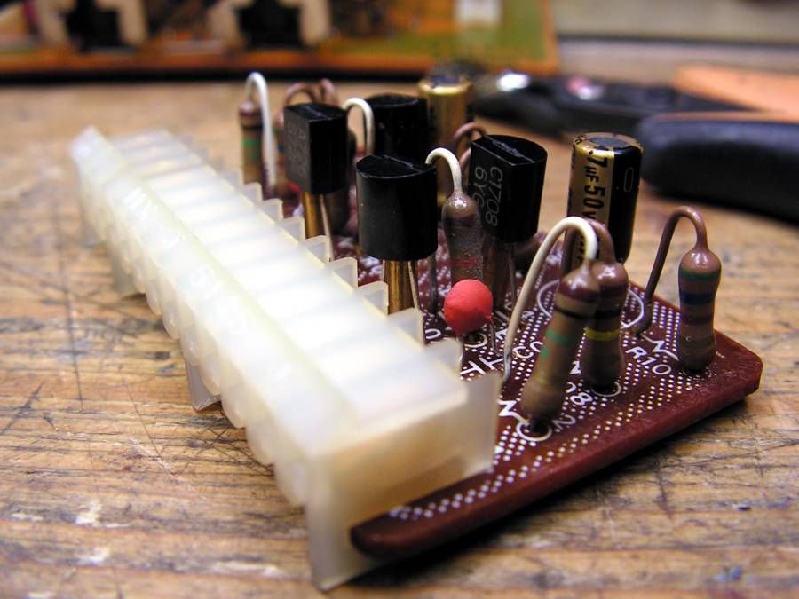

Evo i Filter board...
Rastavljena i pripremljena za ciscenje

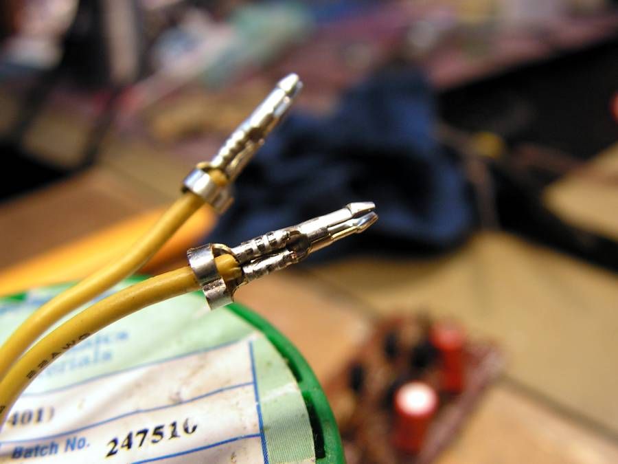

Ovdje sam uocio da ovaj zuti kabel je bio ostao spojen na samo nekoliko licni (ostale su popucale), pa sam to sanirano na nacin kako je Sansui to kasnije radio, za stopicama koje su prenasale mehanicko naprezanje kabela na izolaciju, a ne na licne...
I to je na kraju izgledalo ovako

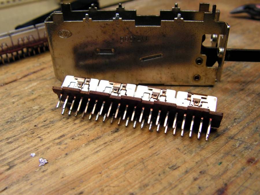

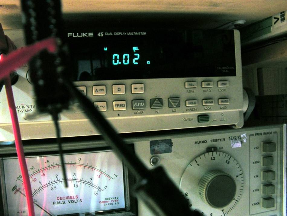

Evo i jednog prekidaca ociscenog
i ispitanog
Ovdje moram napomenuti da sam morao kalibrirati instrument da bih mogao mjeriti ovako male otpore. Naime spojio sam stezaljke u kratko te kalibrirao instrument na nulu, te na taj nacin iz mjerenja otpora izbacio utjecaj kabela i stezaljki.
Ajmo jos malo slikica...
I finale izgleda ovako

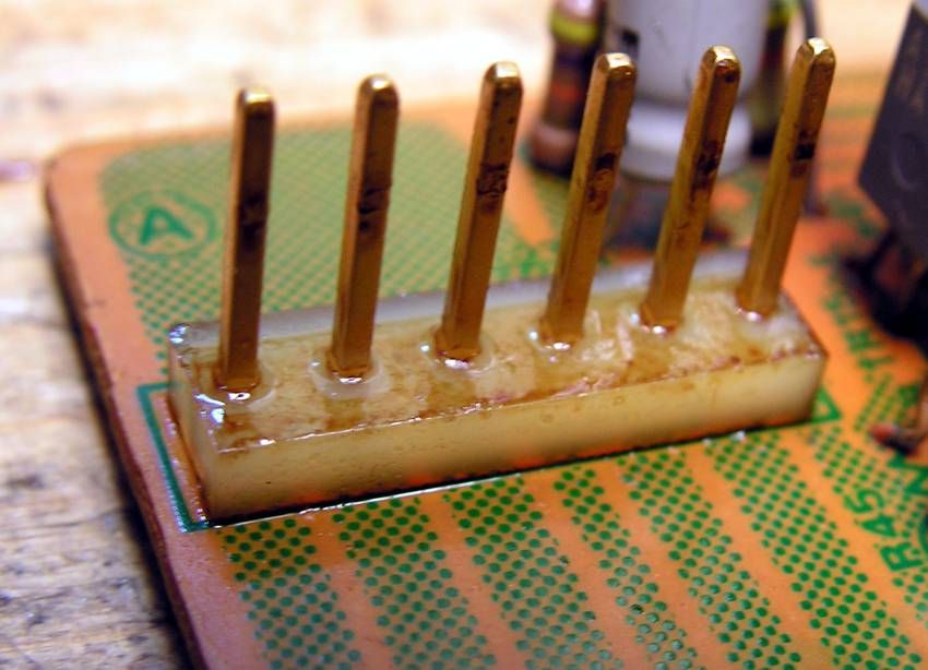

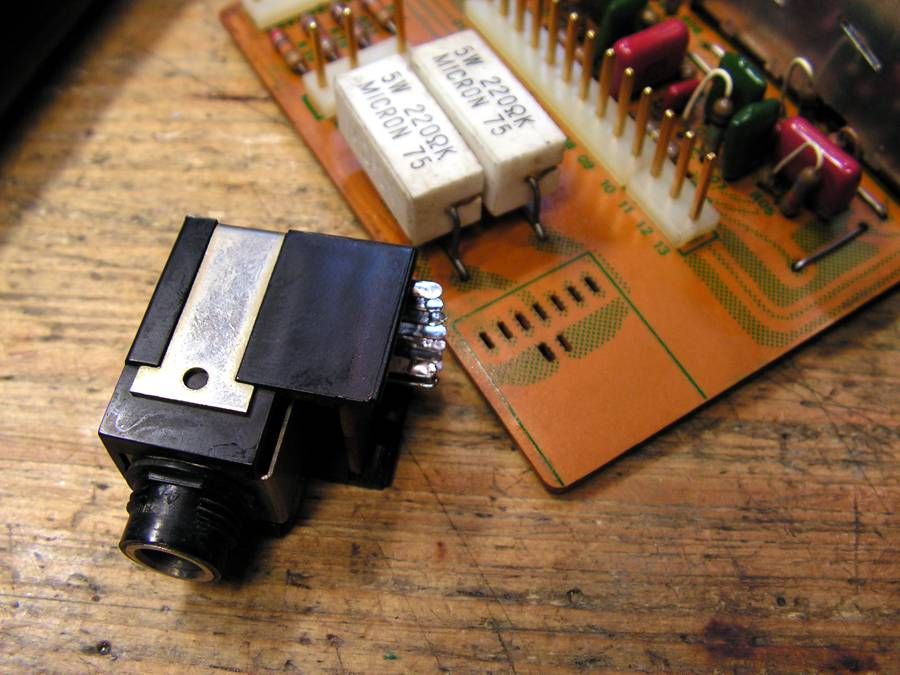

Nekako mi izgleda da je plastika malo rastopljena na konektorima, ili je to takav vizuelni dojam...
Odg: Sansui AU 20000 25 Svi 2012 19:25 #2670
Mislis na ovaj
Nije, nije rasopljen, vec je to radi povece kolicine masnoce na njemu.

Mislio sam na trecu sliku u najgornjem postu, oni mali konektori.
Odg: Sansui AU 20000 26 Svi 2012 08:10 #2677
I dalje nisam siguran o kojem je konektou rijec, no svakako nije topljen, jer nisam naisao na takovu vrstu problema na ovom pojacalu. Konektori su svi OK, samo su svi bili dobrano zamasceni.
