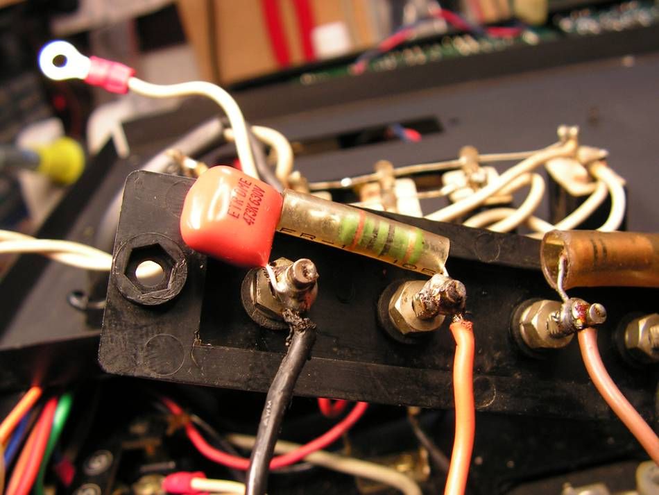

Odg: Sansui AU 20000 23 Tra 2012 09:35 #2245

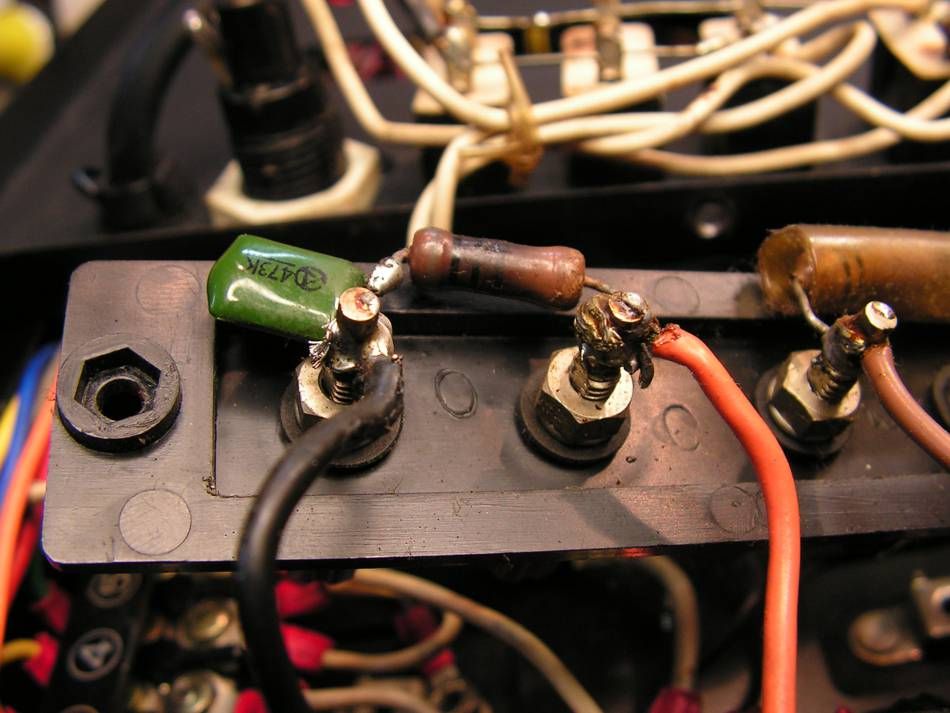

No ima i tu iznenadjenja... npr. ova zobel kompenzacija nije bas u najboljoj formi (i uz to nije tvornicki otpornik, dakle vec je mijenjano?!?)
no sad je vec bolje....

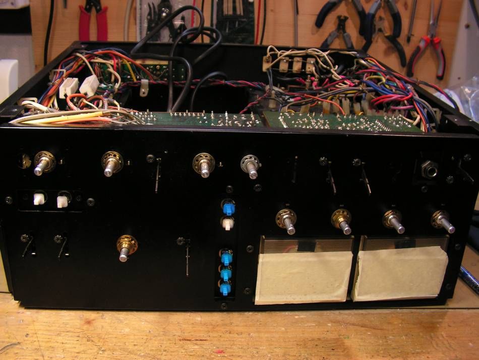

Odg: Sansui AU 20000 23 Tra 2012 09:48 #2247

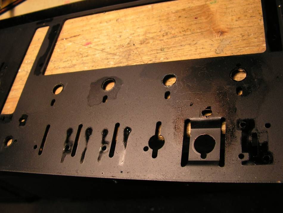

No tu je bilo blaga svakojakog... da ce biti tako vec je ukazivala prednja ploca subsasije
a sto tek kazati na ovo
i ovo
i ovo
i jos ovo

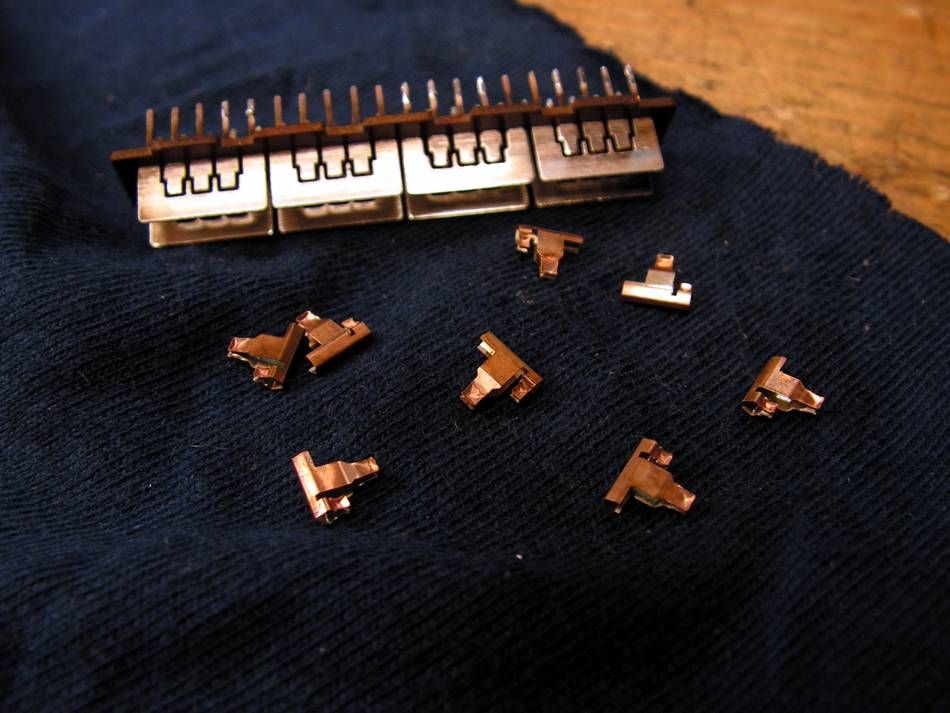

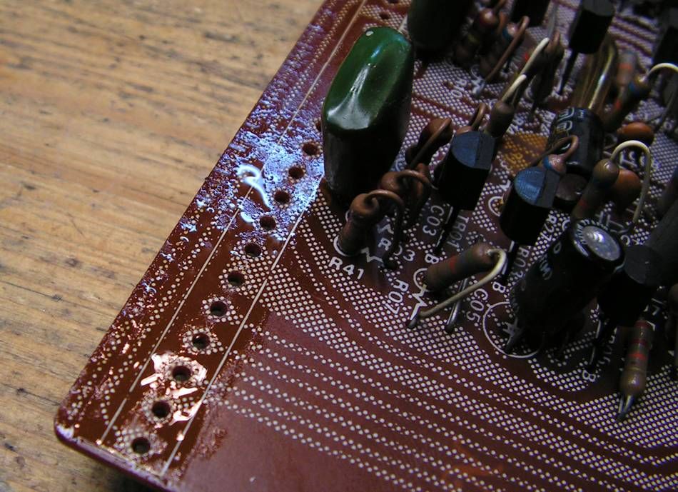

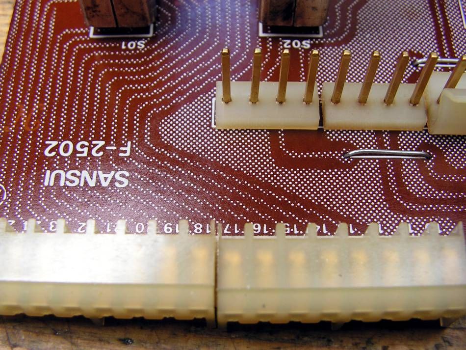

da bi ovo ocistio, vjerujte mi da sam se zamastio ko da sam neku motorku servisirao, a ne elektronicku plocicu. Moja je teza da je pojacalo u proslosti vjerojatno pocelo gubiti negdje kontakt, ili samo suskati, a tada je bilo uvrijedjeno misljenje da je WD40 "katica za sve", i prskalo se sa njime sve i svasta. No na povisenim temperaturama koje vladaju unutar pojacala, jedna komponenta od WD40 ishlapi, a ostaje ova masna komponenta, koja je zaista teska za ocistiti.
No nakon visekratnog ciscenja, evo rezultata
Normalno, i ovi uspravni pozlaceni konektori su bili skinuti, i posebno prani u ultrazvucnoj kadici, pa tek onda nalemljeni nazad, jer i ispod plasticne izolacije je bilo brdo nasnoce.
Posljednja izmjena: 23 Tra 2012 10:16 od Kale.

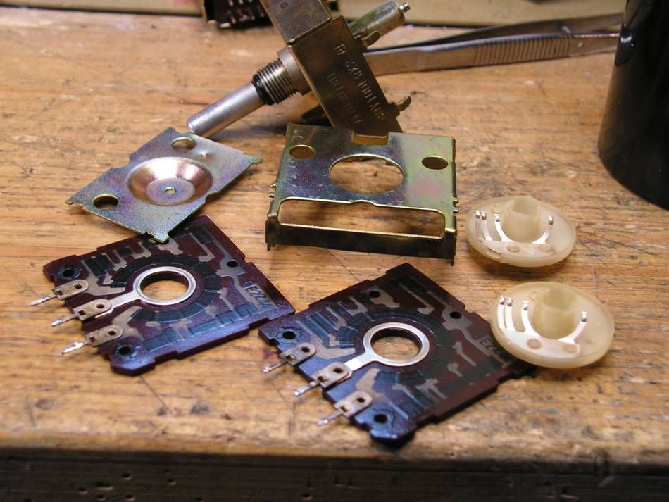

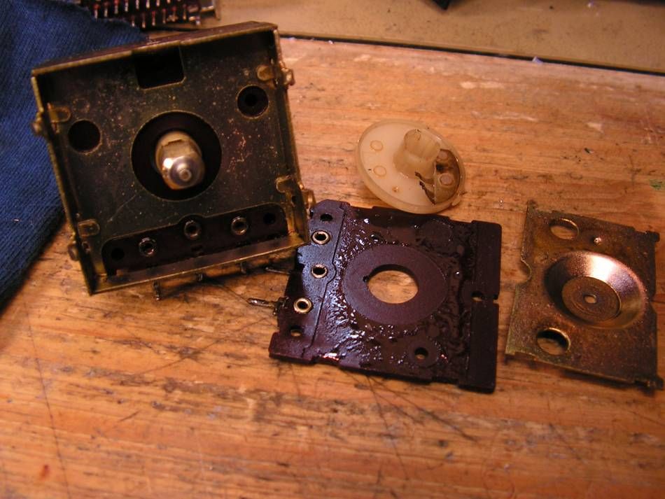

Odg: Sansui AU 20000 23 Tra 2012 10:23 #2248

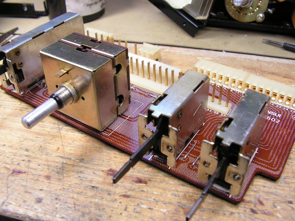

A pogledajte unutrasnjost prekidaca
I ko ovo moze ocistiti bez otvaranja?!?
I evo, ocisceno...
Isto stanje je bilo i sa ostala dva prekidaca, a sad volume pot:
Ovdje treba biti jos oprezniji, jer se ne smije ici agresivnim sredstvima kao kod prekidaca, jer potenciometar sadrzi vodljivi grafit, i ako se osteti moze se baciti. Nakon pazljivog i visekratnog ciscenja... evo ga, ko novi
A evo, i cijele plocice ociscene i montirane
i jos jedan krupni detalj da se vidi kako sad blisti od cistoce

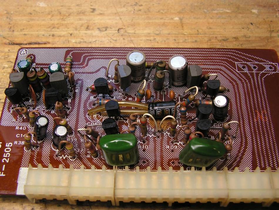

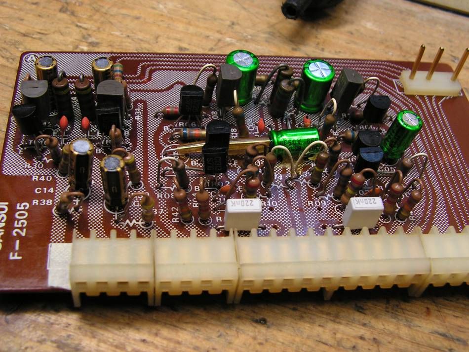

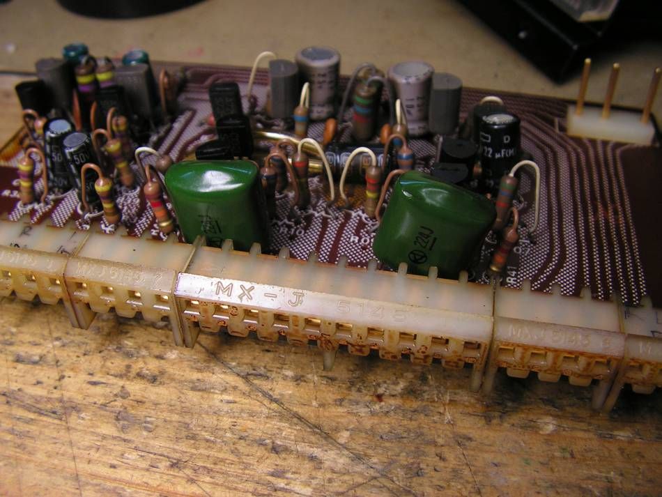

Rad se nastavlja na Flat amp plocici (linijsko predpojacalo)

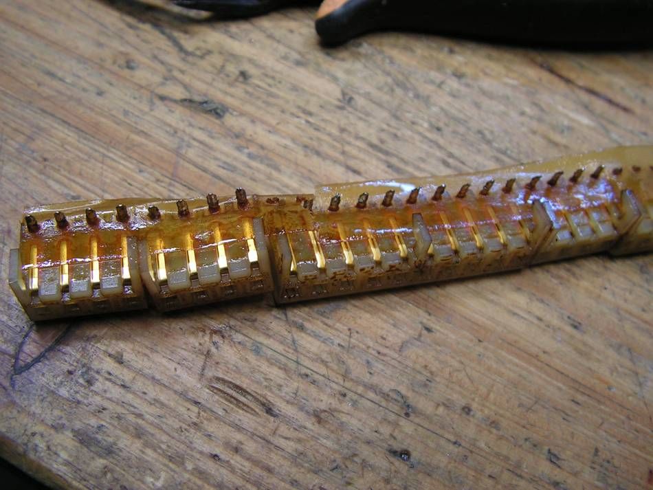

I ona ima tragova podmazivanja :(
pogledati konektore :(
evo ga... konektrori su ko novi

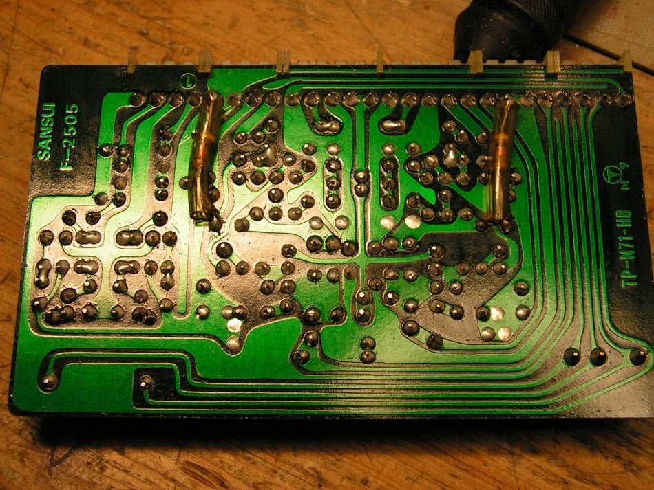

Sada je usljedio rad na elektronici... svaki tranzistor je vadjen vanka i mjeren mu hfe, sve keramike su mijenjane (mislim na kondenzatore), isto tako ulazne folije su mijenjane sa EVOX RIFA MMK folijama, normalno i elektroliti su novi (Nichiconi)... ima mi jedna nejasnoca, naime nije mi jasno zasto su polegli ovaj bipolarni elektrolit od 22uF, iako sam vidio da bi bez problema mogao stati na svoje mjesto... no "vezi konja gdje ti gazda kaze" tako sam i ja ovogog Nichicon-a ES stavio na isti nacin
i izgled zadnje strane (strana vodova), nakon sto je prelemljen svaki lemni spoj, pa ociscen i stavljen sloj kalofonija.
