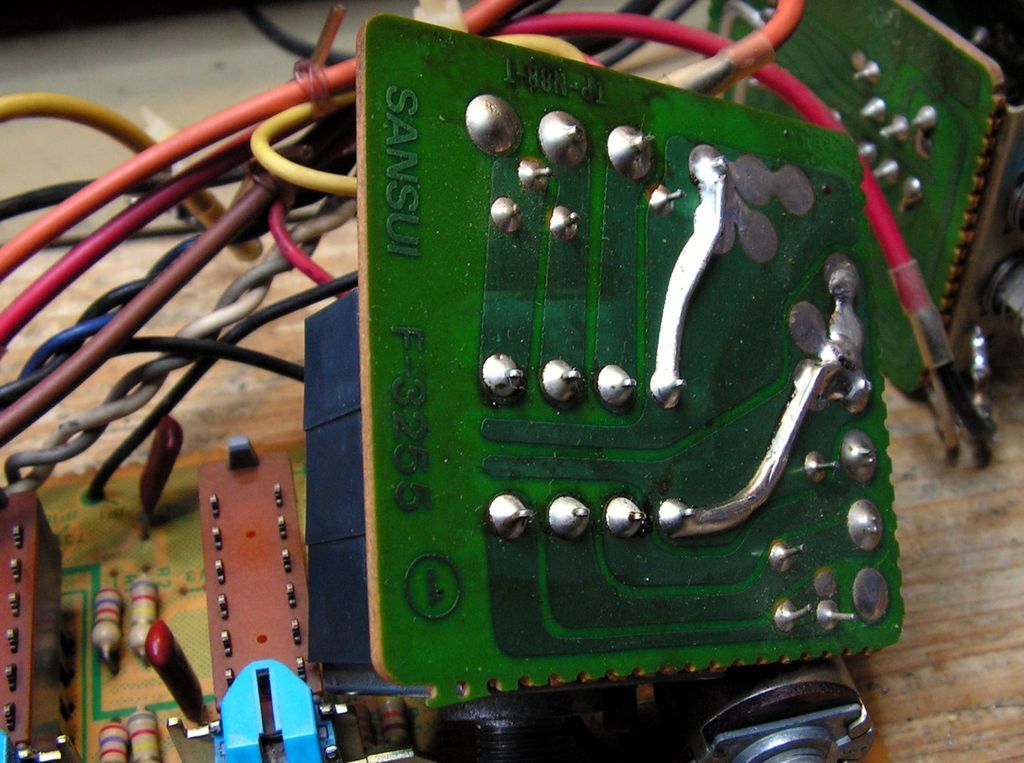

Evo jos jedan detalj... Sansui je znao raditi i ovakve stvari
Dakle nije lijepo ali je funkcionalno (ovime se reducira vezni otpor izmedju audio masa)
Ja sam ipak to izveo malo ljepse, a isto (ako ne i bolje) fukcionalno, umetanjem posrebrene pune zice koji sam direktno pokositrio na stampu.

Evo i volume potenciometra... cuveni plavi alps, koji ipak losija inacica prijasnjih "black beauty" RK40 modela
Ne kuzim, toliko povecanje presjeka voda kao da imas motor u pojacalu ....
