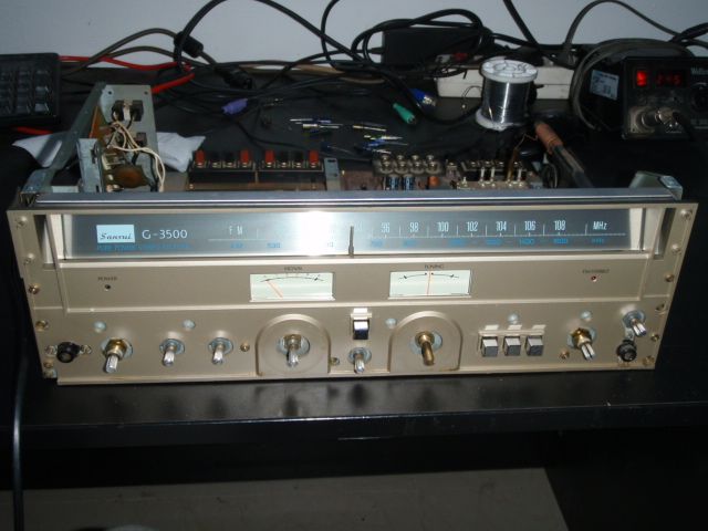

evo jedna brzinska obnova malog Sansui-a
evo ga na pola rastavljenoga,iako na prvi pogled djeluje netaknut,ima zanimljivih rjesenja nepoznatog umjetnika

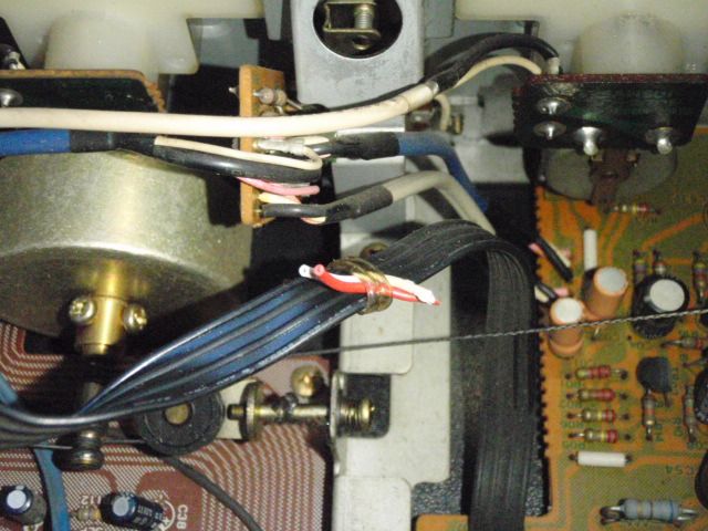

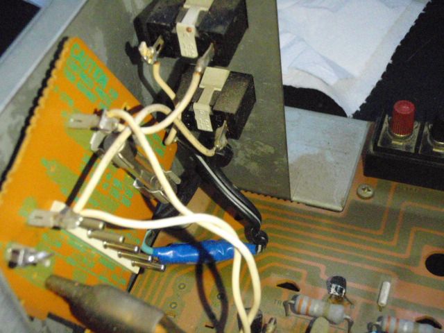

ovdje pocinje umjetnost,na ovim kontaktima su bile spojene sijalice od osvjetljenja skale i power lampice
ovako je majstor spojio neke nove lampice koje je pripasao,ogulio izolaciju,zamotao,malo izolacione trake i posal napravljen
ovo su ostaci original žica od lampica-bravo za majstora
evo jos jedna mudrolija nepoznatog autora,izvadio je i precvikao original sansui mrezni kabel i stavio znjoru od nekog prenosnog kazetofona,zice je zafrkao i izolirao plavom trakom,da mi je znati koliko je naplatio taj posal bivsem vlasniku
poznato ljepilo,posvuda ga ima,no na srecu ovdje nije nista od okolnih elemenata nagrizeno ni osteceno,uglavnom uredaj je u dobrom stanju,umjetnicka djela su popravljiva,pa ce ovaj malisan uskoro zasijati u punom sjaju.

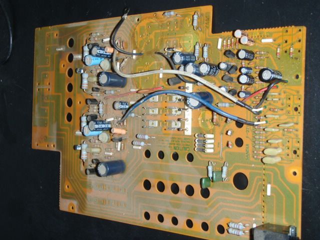

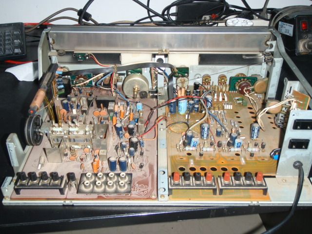

ploča je vani,spremna za čisćenje i nove dijelove

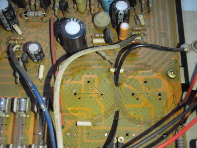

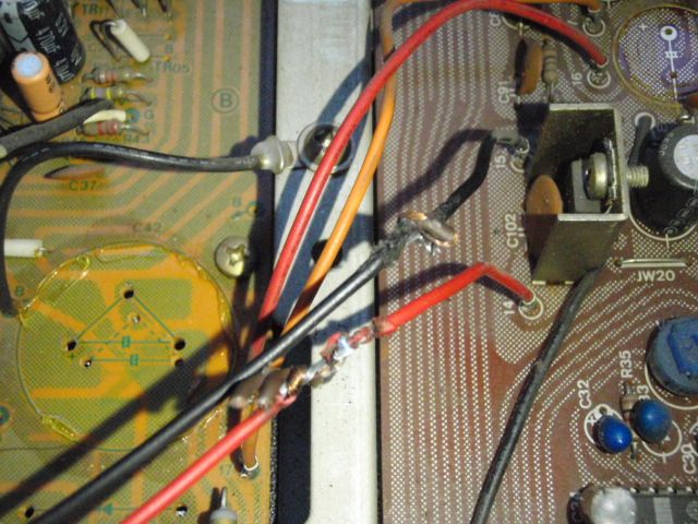

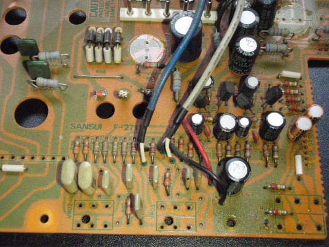

jos malo majstorija,fino se vidi na mjestima gdje su potovi vjerojatno kontakt sprej,iako djeluje masno,mozda je i wd.
ovdje se jos bolje vidi

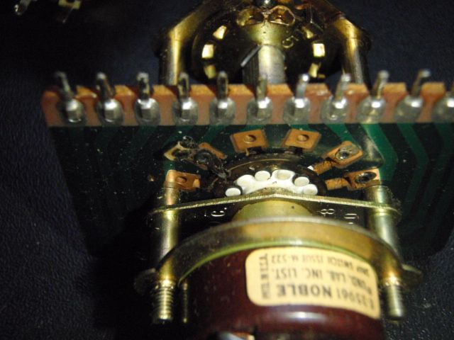

ekipa spremna za ciscenje,dosta nezgodna ekipa u ovim najnizim serijama,reklo bi se jednokratna,u principu nisu predvideni za otvaranje i ciscenje,samo trikovi pomazu
selektor A,B A+B zvucnickih terminala,prije ciscenja
druga strana istog selektora

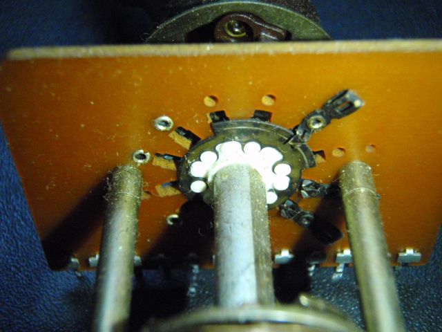

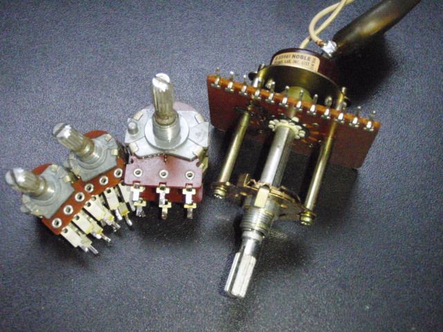

G-3500 22 Tra 2014 09:25 #7547
Samo radi sirokog pucanstva, u pocetnim modelima G serije, nisu se koristili nikakvi "jednokratni" potenciometri ili selektori, oni nisu bili nista drugaciji od recimo potenciometara u G5000 ili G6000... to sto su bili zakivani, ne mora znaciti da su jednokratni.
Cak je pod obavezno otvaranje potenciometera kod ciscenja, jer na taj nacin, osim sto se dijelovi potenciometra mogu detaljno ocistiti, sprijecava se ujedno da se otopi mast koji svaki potenciometar ima, a sto ce se svakako desiti kod prskanja kontakt spreyem na slijepo (bez otvaranja potenciometra), pa se time stvar jos dodatno pogorsa.
Posljednja izmjena: 22 Tra 2014 09:29 od Kale.
G-3500 22 Tra 2014 18:55 #7553
uh,opet terminološki nesporazum,da ne bude zabune,točno sam napisao da su potenciometri konstruktorski projektirani i zamisljeni kao jednokratni,jer upravo takvi i jesu,sve industrijsko sto je mehanicki napravljeno na taj nacin smatra se neservisabilnim,odnosno jednokratnim,sasvim je druga stvar što se gotovo sve moze pomocu malo razmisljanja,mudrosti,odredenog alata ipak servisirati.
