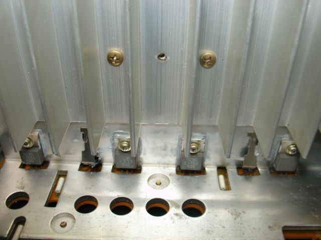

Pa kada se to ima na umu, onda ce biti jasnije da ovaj receiver koristi izlazne tranzistore koje je Sansui koristio kao driverske tranzistore u npr. AU317 pojacalu.
A pojacalo koje nije strujno potentno, i jos ako se poklopi da je spojen na zahtjevne zvucnike (zahtjevne po krivulji impedancije), onda je za ocekivati slusno prosjecan rezultat.

Nisi Archie pazljivo citao, vidi ovaj moj tekst gore, i obrati paznju na boldane rijeci (driverski tranzistor je jedno izlazni je drugo)... sad nisam kuci, ali kad dodjem, kazacu i slikovno. Nisam siguran da li se radi bas o istim tranzistorima ali su oba u TO220 kucistu (izlazni od G3500 i driverski od AU317).
AU317 izlazne tranzistore koristi TO3 kucista 2SA745 / 2SC1403

Evo izlaznih tranzistora G3000 kojeg sam bio radio...

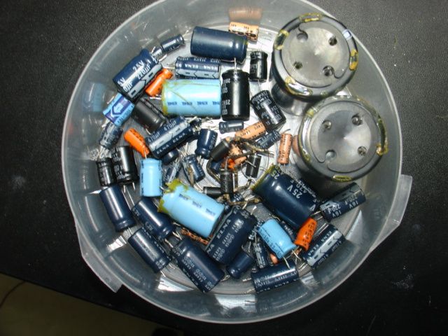

ovo je lijepa hrpica starih elemenata
izlazni tranzistori,ostavio sam originalne s obzirom da su ispravni,iz znatiželje sam za probu jedno vrijeme montirao mje15030/31 i u slučaju da se originali trebaju mjenjati,motorole su odlična zamjena.

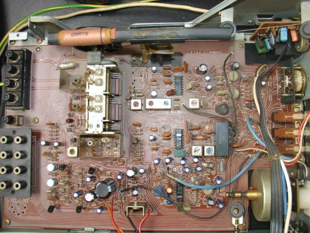

tuner i preamp sekcija

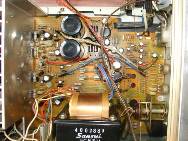

glavna ploča pred kraj rada,još par elemenata za izmjeniti i podešavanje poslije toga.
