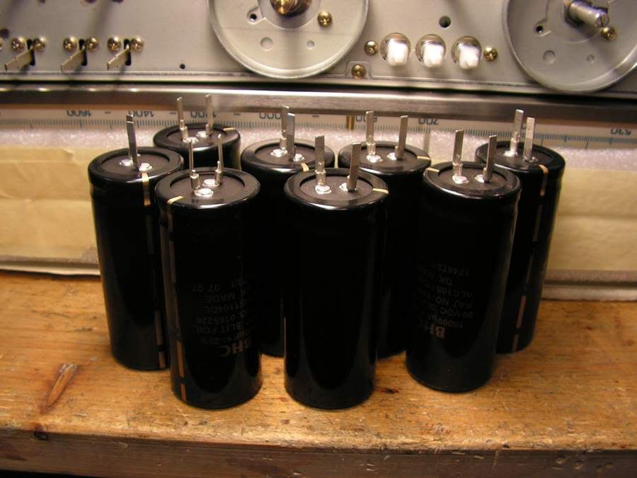

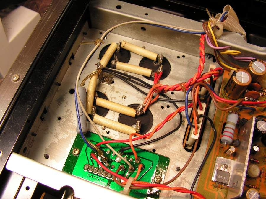

Evo stvari se polako vracaju u normalnu kolotecinu, pa i ja polako privodim kraju rad na ovom G801 receiveru. Ostalo je zamijeniti ovih 8 komada napajackih elektrolita.
Za tu svrhu ja koristom odlicne kondenzatore BHC 10000uF 80V Slit-foil. No posto su oni snap-in moraju se malo modificirati na prihvat kabela...
No prvo ajmo kazat staro stanje
Posljednja izmjena: 22 Velj 2012 19:46 od Kale.
Odg: Sansui G 801 22 Velj 2012 19:56 #421

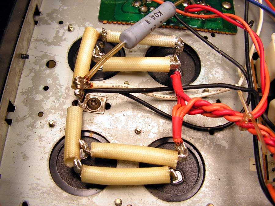

gore je ozicenje kondenzatora desni kanal, a dolje je lijevi kanal
Kao sto vidite Sansui je to dobro izveo, no ipak ne odlicno. Svojedobno je dr.Ilimzin kazao da kad se vec ima dva para elektrolita, da je steta ne odvojiti filtraciju napajanja od filtracije potrosaca (u ovom slucaju izlaznog sstupnja pojacala), time se dobiju mnogo bolje karakteristike napajanja izlaza.
Ja sam svojedobno to izveo jedanput na mom g8000 receiveru
no, odustao sam od modificiranja, jer sam se opet priklonio restauriranju, dakle postovanju izvornog dizajna.

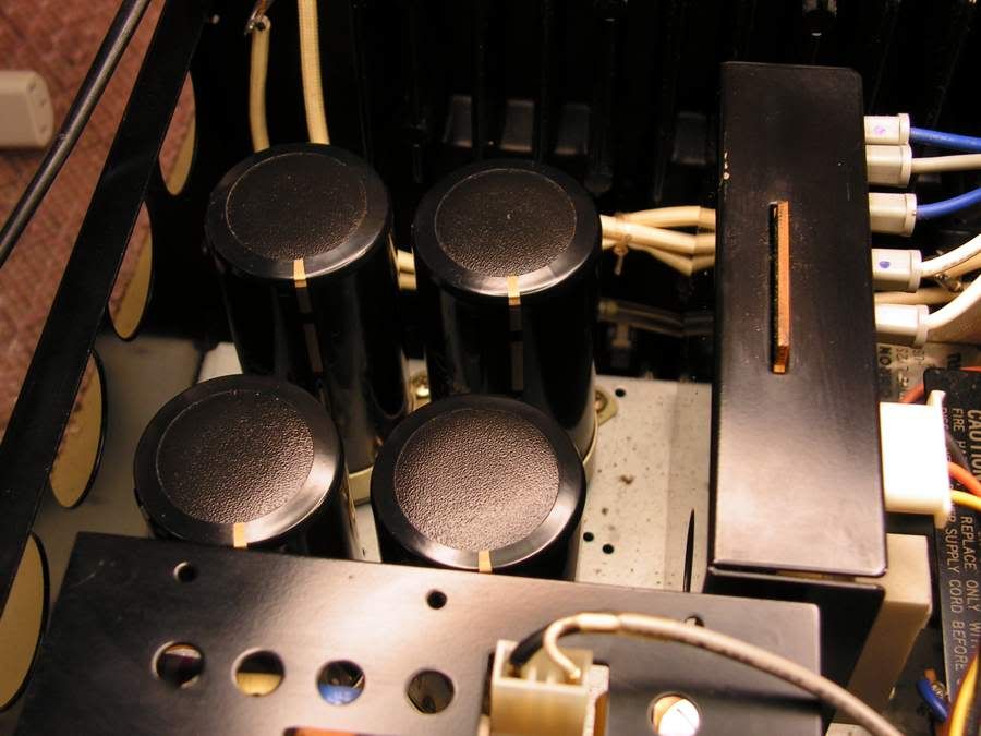

Evo ga... municija spremna za punjenje :)
Kao sto se vidi, vec su adaptirani prikljucci za prihvat kabela
A na slici dolje se vidi koliko sam uspio naci dostojnu zamjenu cak kada se gledaju i dimenzije:

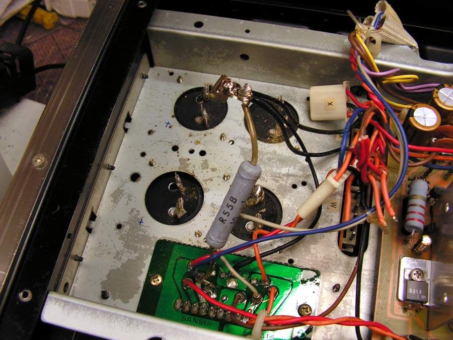

Odg: Sansui G 801 22 Velj 2012 20:07 #426

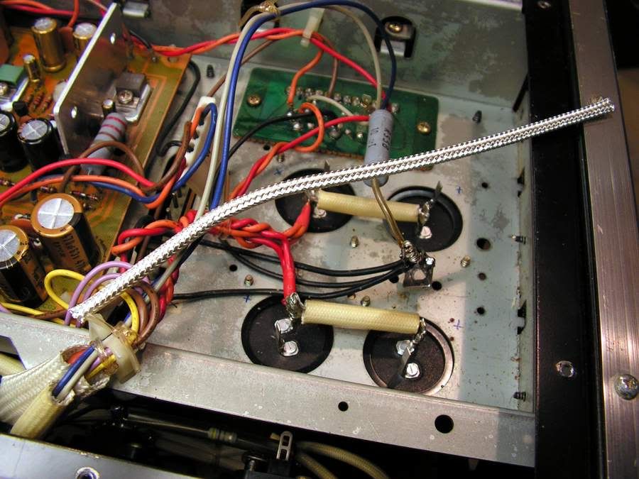

Evo ga, ociscen stari ranzir:
Posto stara bakrena pletenica se ne moze spasiti kod demontaze, ja imam novu koja je napravljena od posrebrenog bakra,

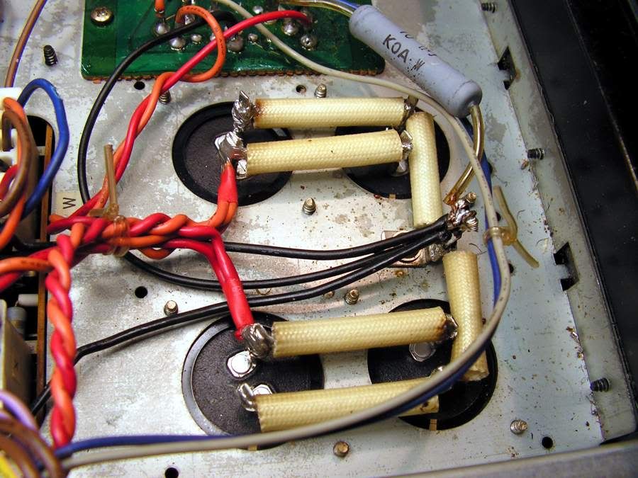

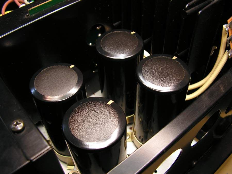

Odg: Sansui G 801 22 Velj 2012 20:09 #427
I na kraju sve spojeno na svoje mjesto

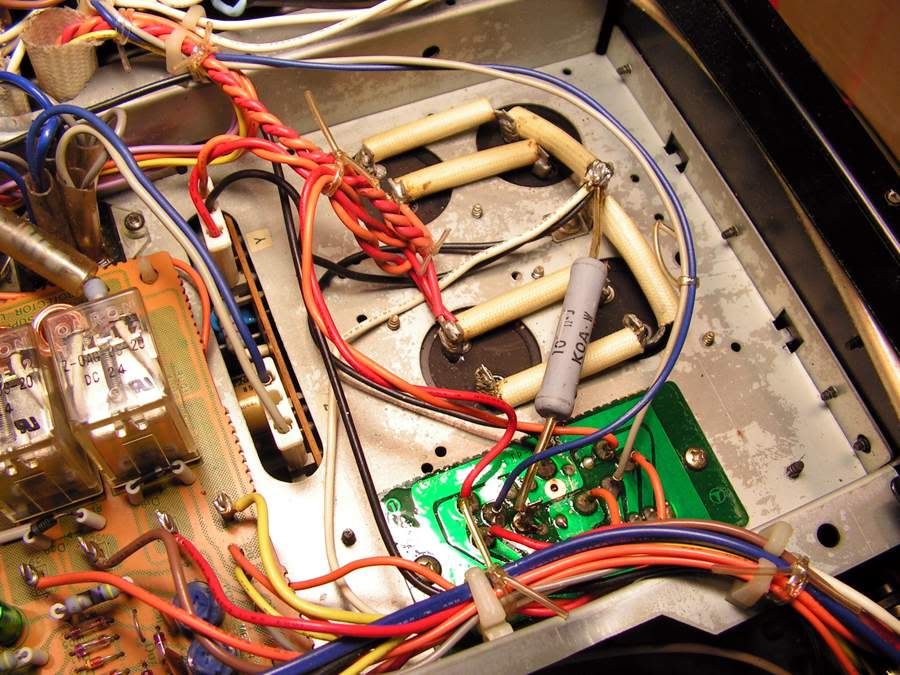

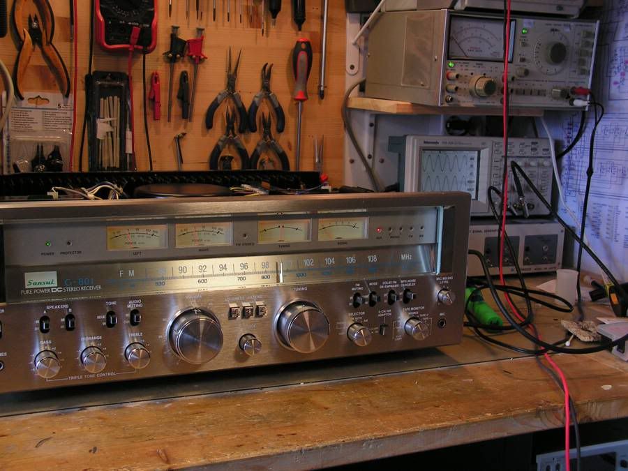

Odg: Sansui G 801 26 Velj 2012 09:37 #661
I evo ga u testnoj fazi... te je jucer isporucen vlasniku
