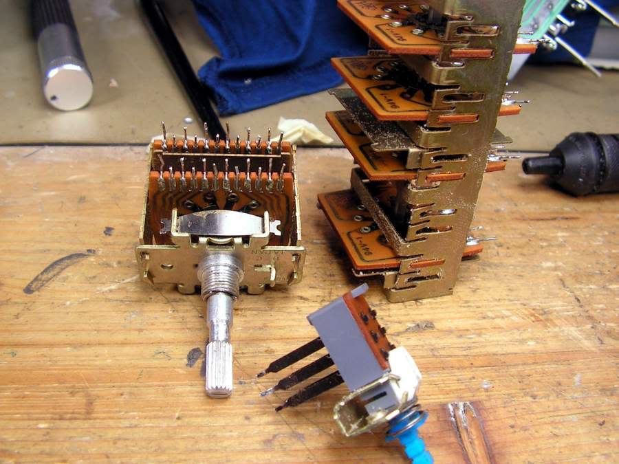

Objavljeno: 08 Dec 2011 u 18:28

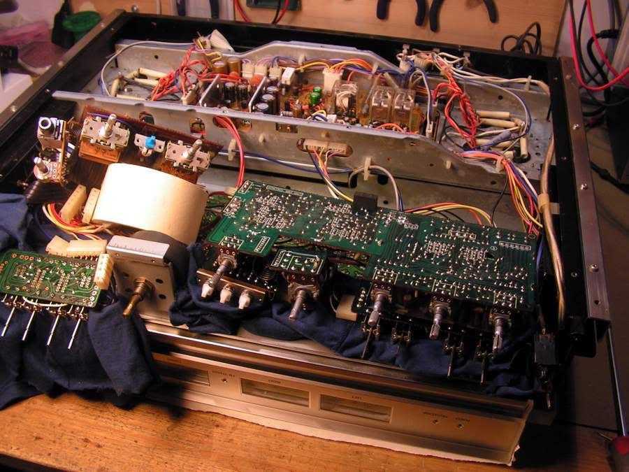

Evo, malo da uploadam slikica na cemu sam sada LOL LOL...

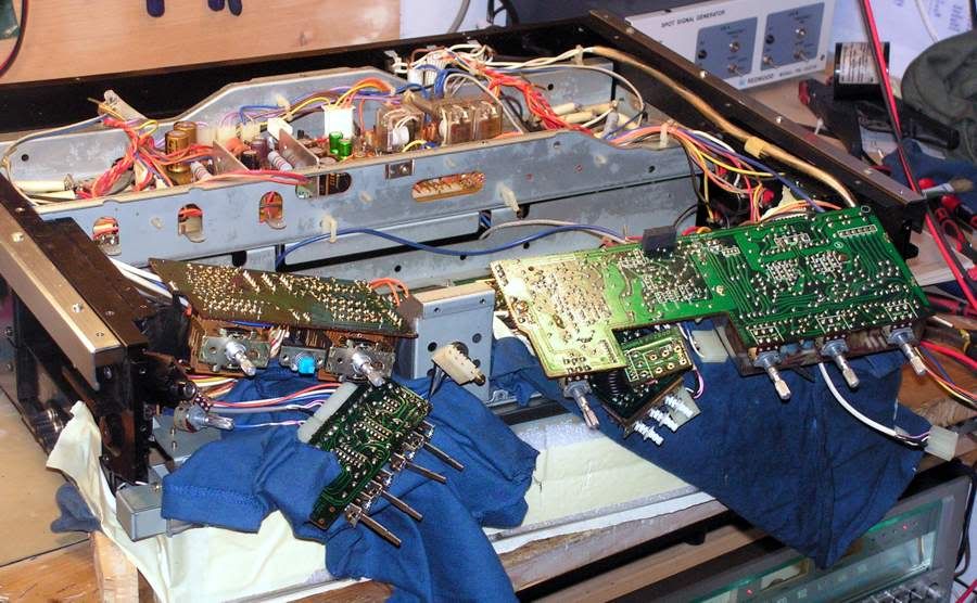

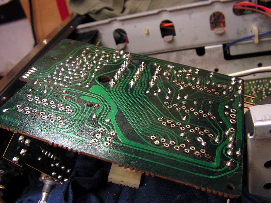

Dakle sada je na mome operacijskom stolu Sansui G801 receiver. To je istovjetan model kao i G8000, samo sto mu je prednja maska malo tamnija (nesto ko kod Yamahe onaj titan finish) i sa bijelim slovima. Imitacija drva nije americki orah nego ruzino drvo... i to je sva razlika izmedju ova dva modela.
Moram odmah kazati da je uredjaj drugi puta kod mene, jer prvi puta kada je bio, imao je gadnih problema, pa je tada bilo ga vazno oziviti, a usput sam tada i sredio ploce od zastite i stabiliziranog napajanja, kao i driverske ploce, a sada je na red doslo sve ostalo... tliko za uvod, pa evo slikica...
Kao uvodna slika, evo ga raskopanog

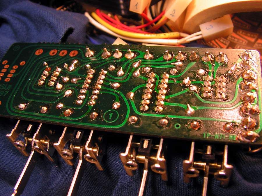

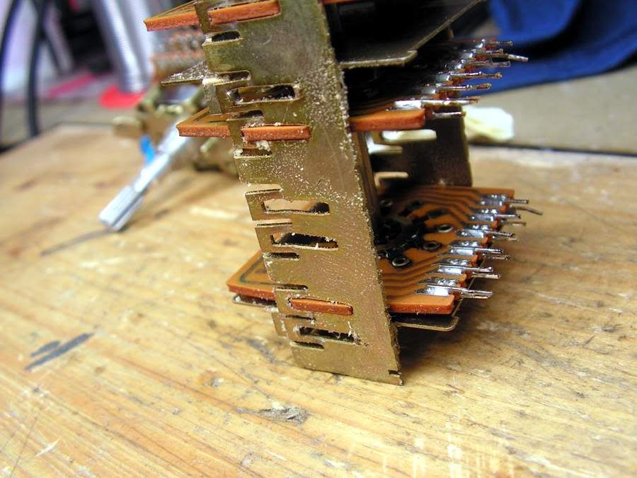

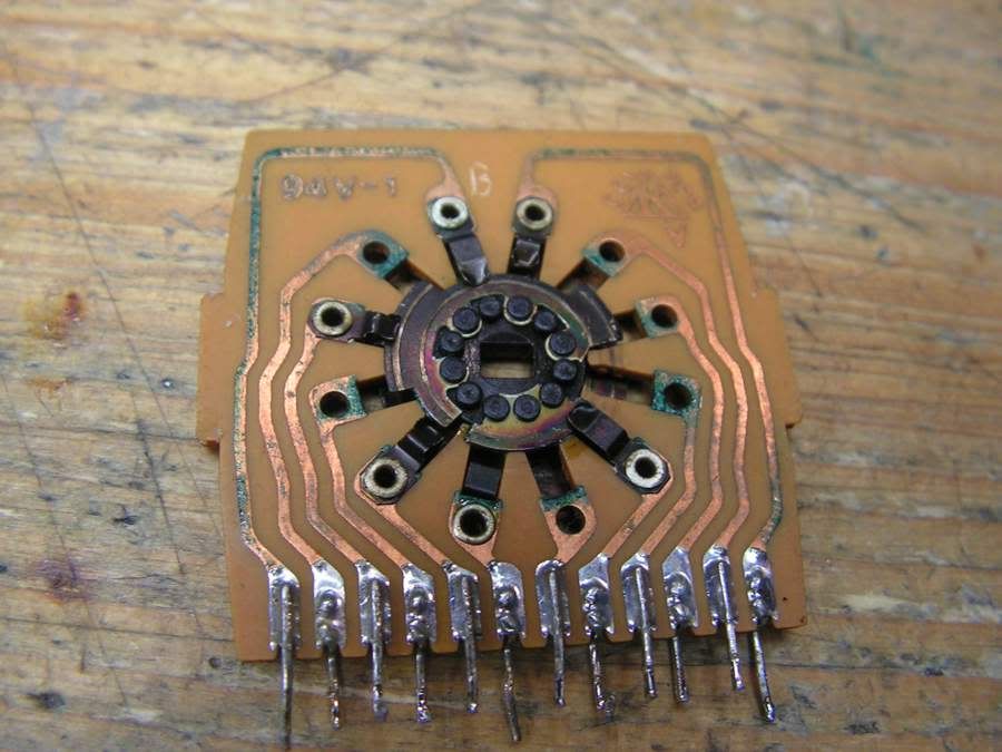

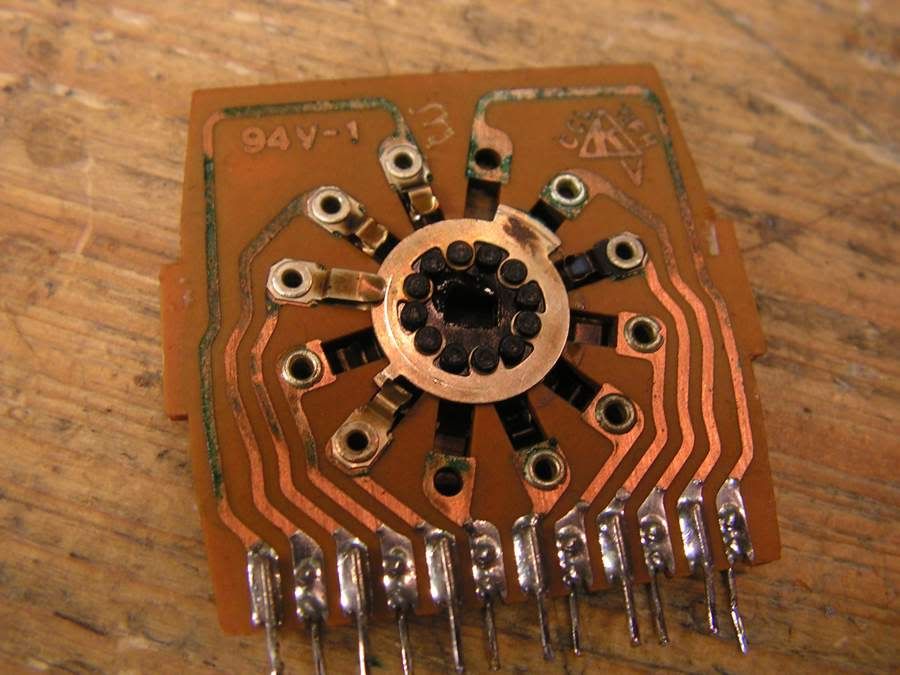

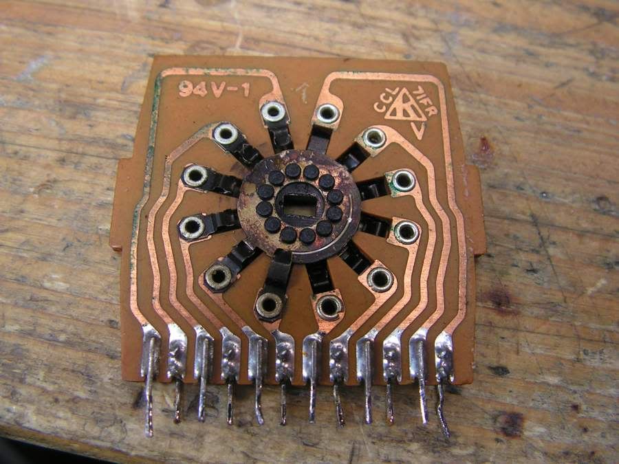

a sada cu malo detaljnije pokazat sta se sve triba uciniti da bi ovaj starac trebao bar priblizno radit kao kada je bio nov... najvaznije je ciscenje ovih selektora, jer su oni otvorenog tipa, pa svaka prljavstina se kvata na fine kontakte, a jos ako ga se je u proslosti prskalo sa WD40, veselju nema kraja Confused
prvo treba svaki pin detaljno odlemiti

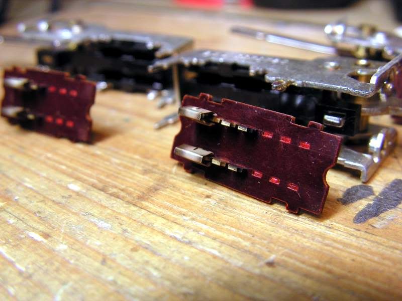

i evo oba selektora i prekidac za 4CH adapter

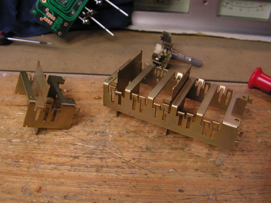

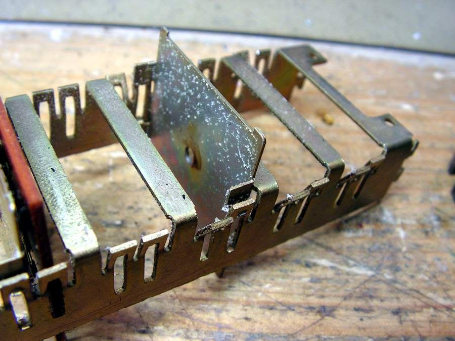

evo kako je izgledala sasija od selektora ulaza

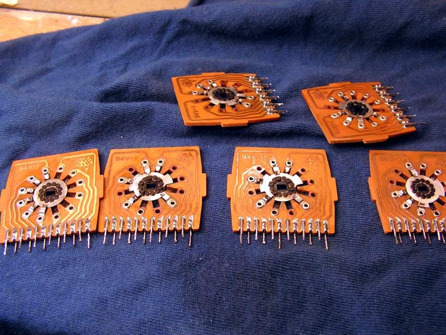

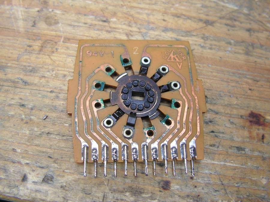

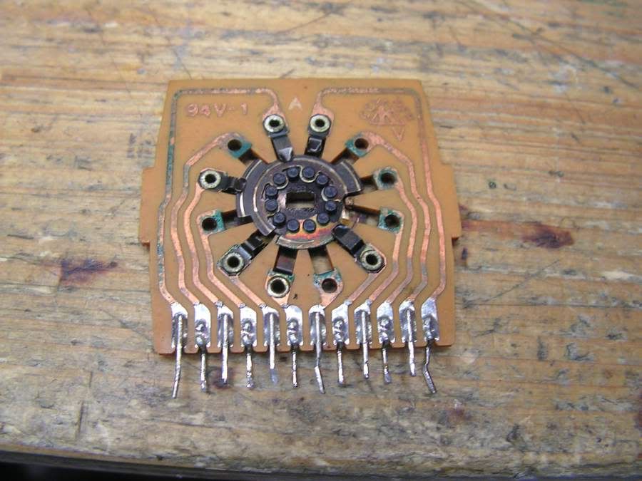

a sada svi waferi...
Posljednja izmjena: 19 Velj 2012 22:49 od Kale.
Odg: Sansui G receiveri /preneseno/ 19 Velj 2012 22:52 #275
Objavljeno: 08 Dec 2011 u 19:14

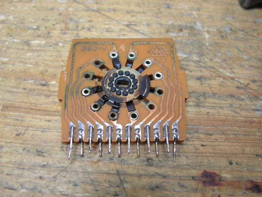

evo... ocisceno, prvo sasija od selektora, oprana u izopropanolu, i lagano namazana sa WD40
a evo i wafera

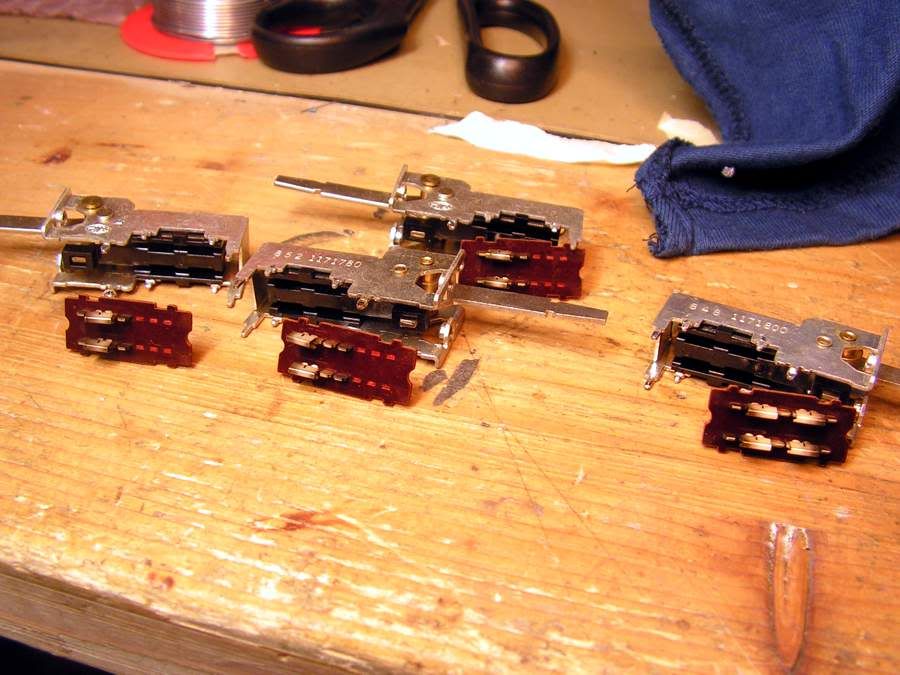

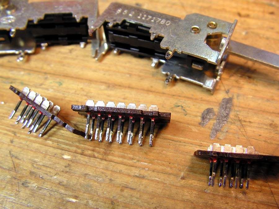

evo i rastavljenog prekidaca

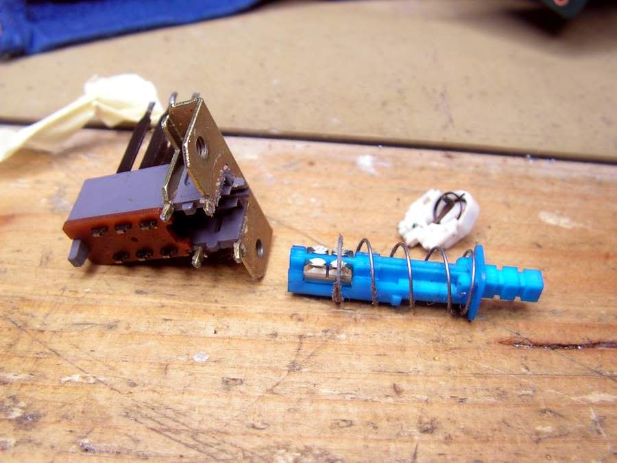

Odg: Sansui G receiveri /preneseno/ 19 Velj 2012 22:57 #276
Objavljeno: 08 Dec 2011 u 19:18
a sad preklopnici...
i ocisceni
i smontirani nazad
pa volume pot
i ociscen
Odg: Sansui G receiveri /preneseno/ 19 Velj 2012 22:58 #277
Objavljeno: 08 Dec 2011 u 19:20
za sada, ostavljen je u ovakvom stanju
