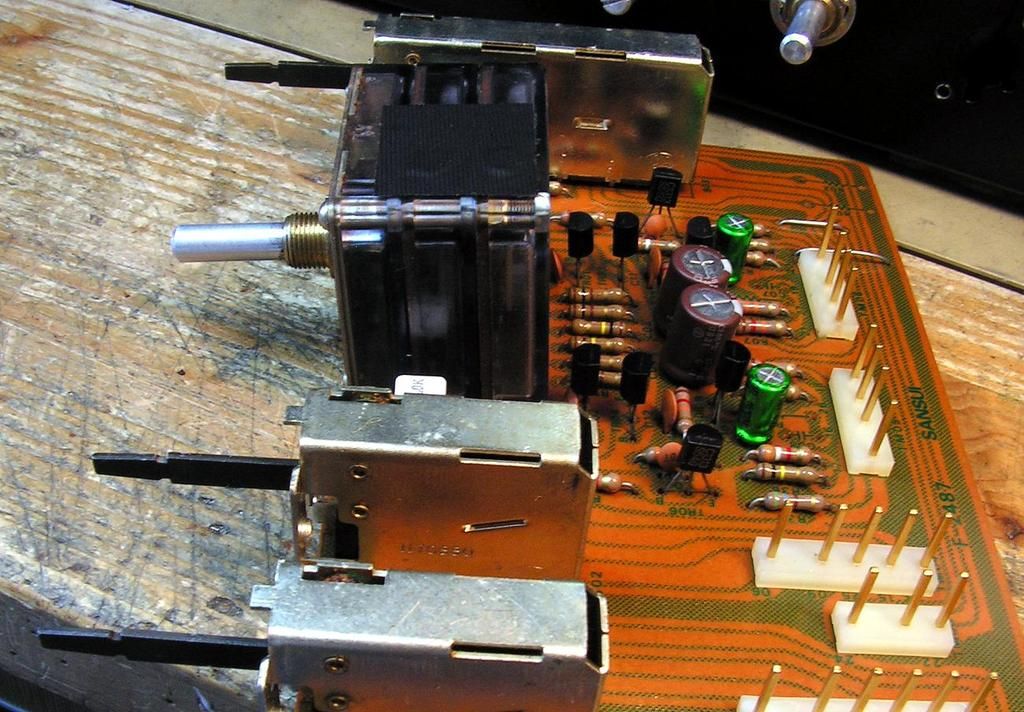

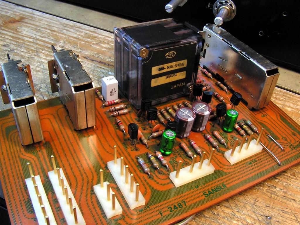

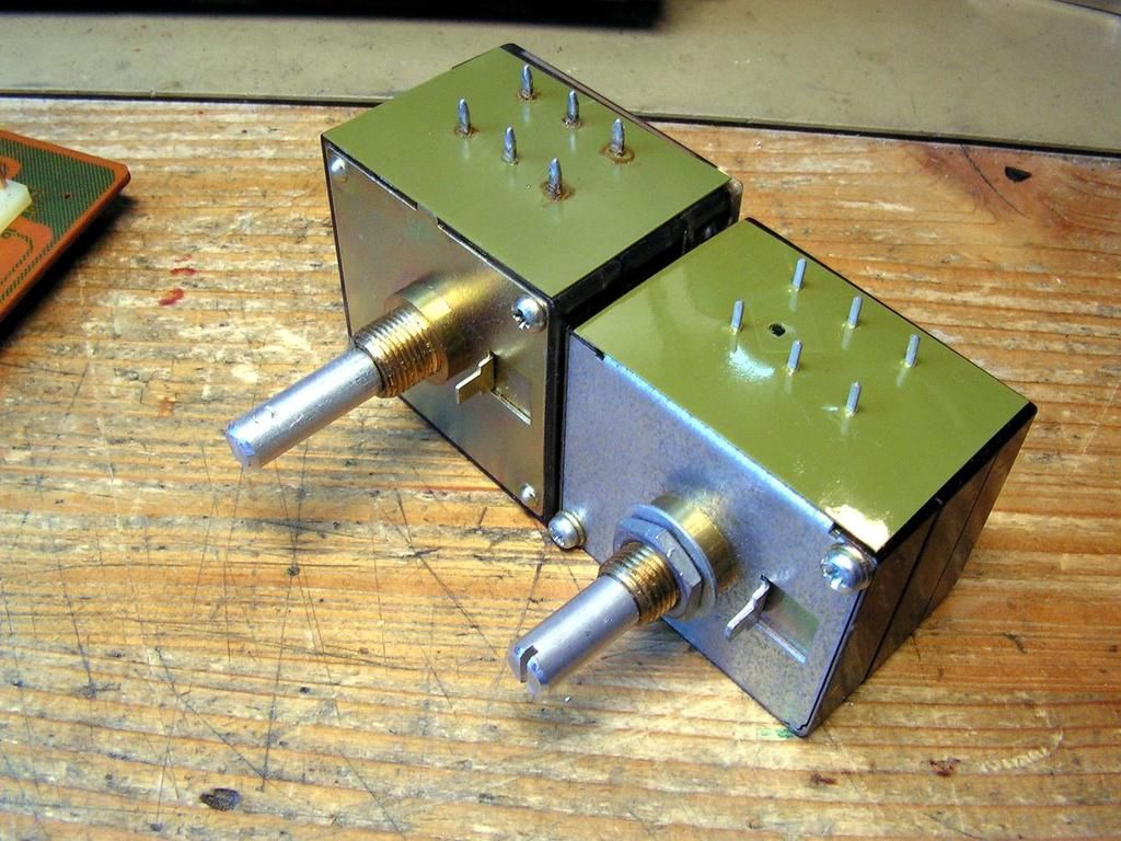

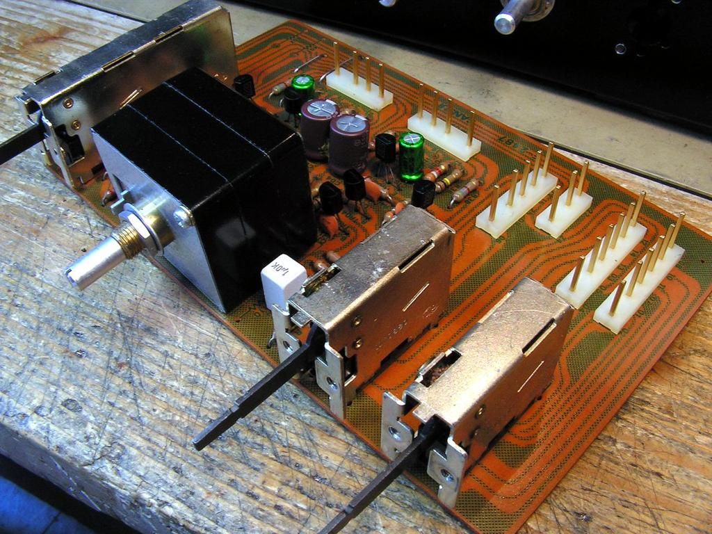

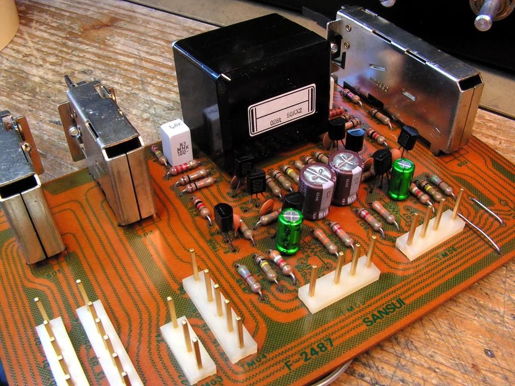

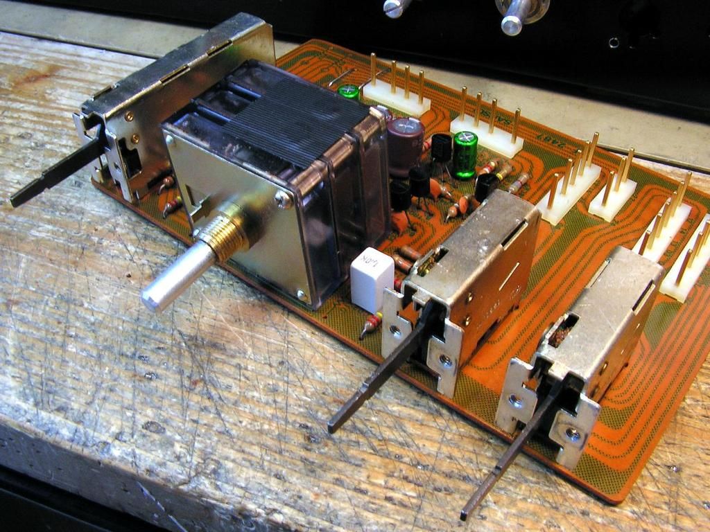

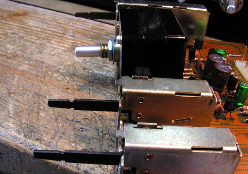

Evo mala zanimljivost... naime kako vitalni dijelovi za ovakve uredjaje odavna su tesko dobavljivi, pa mogu kazati i nedobavljivi... a kako na lageru imam svakojakih stvari nabavljenih odavna, sada mi se pruzila prilika da ispitam nesto...
Na lageru imam poptpuno novi Black Beauty RK40 log volume potenciometar od 50k kojeg sam tada kupio bas kao mogucu zamjenu za volume pot u CA3000, i izgleda kao sto je i ovaj Alps u plasticnom kucistu. Da ne bi bilo zabune, ovaj Alps u plasticnom kucistu je jos uvijek pravi Alps potenciometar, samo eto, to model koji je pakiran u plasticno kuciste...
I dakle, moram priznati da sam zadovoljan, naime ovaj moj black beauty Alps u svim stvarima odgovara ovom originalnom u plasticnom kucistu, samo je osovina na koju se montira dugme kraca 5mm od originalnog, no to se jos i moze srediti uz malo truda...
Uvjek je dobro imati ovakve stvari, jer sam se nagledao svakojakih problema sa volume potenciometrima, od napuklih wafera pa do izbrusenih (od prljavstine) kontantnih papucica...
Evo malo usporednih slikica...
NOS Black Beauty Alps
Alps Volume Pot CA3000
... i evo ih ovdje zajedno....

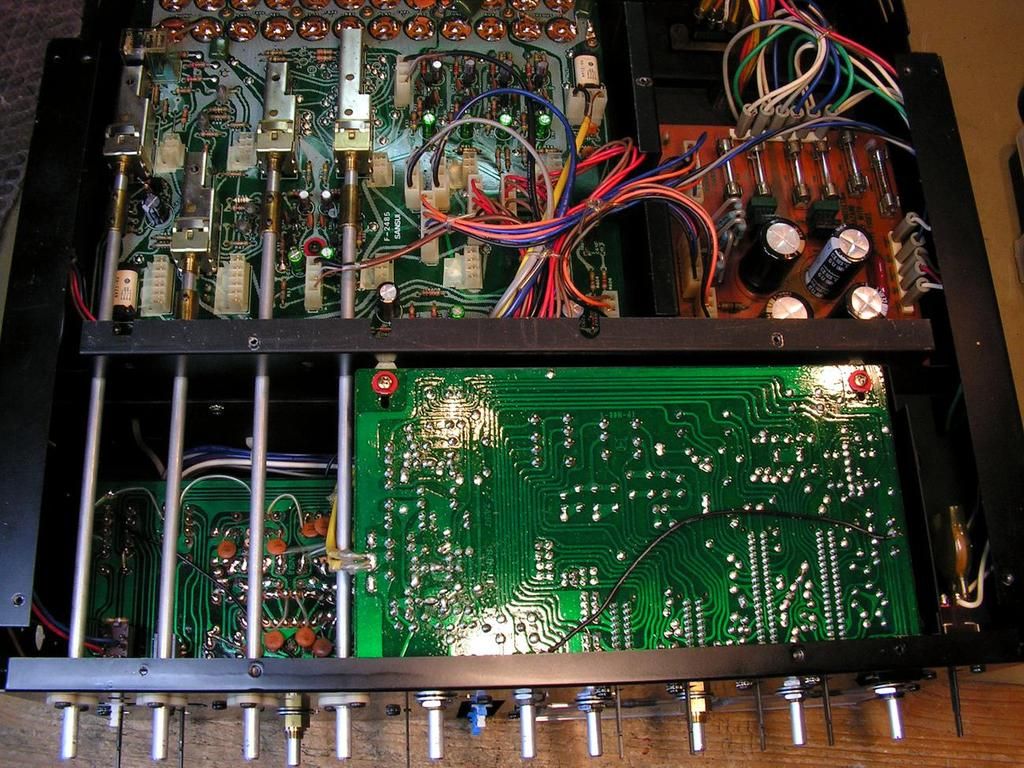

Opet kapitalac na mom stolu, Sansui CA3000 15 Kol 2016 17:23 #11773

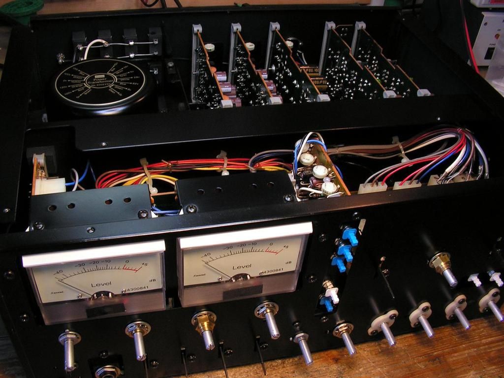

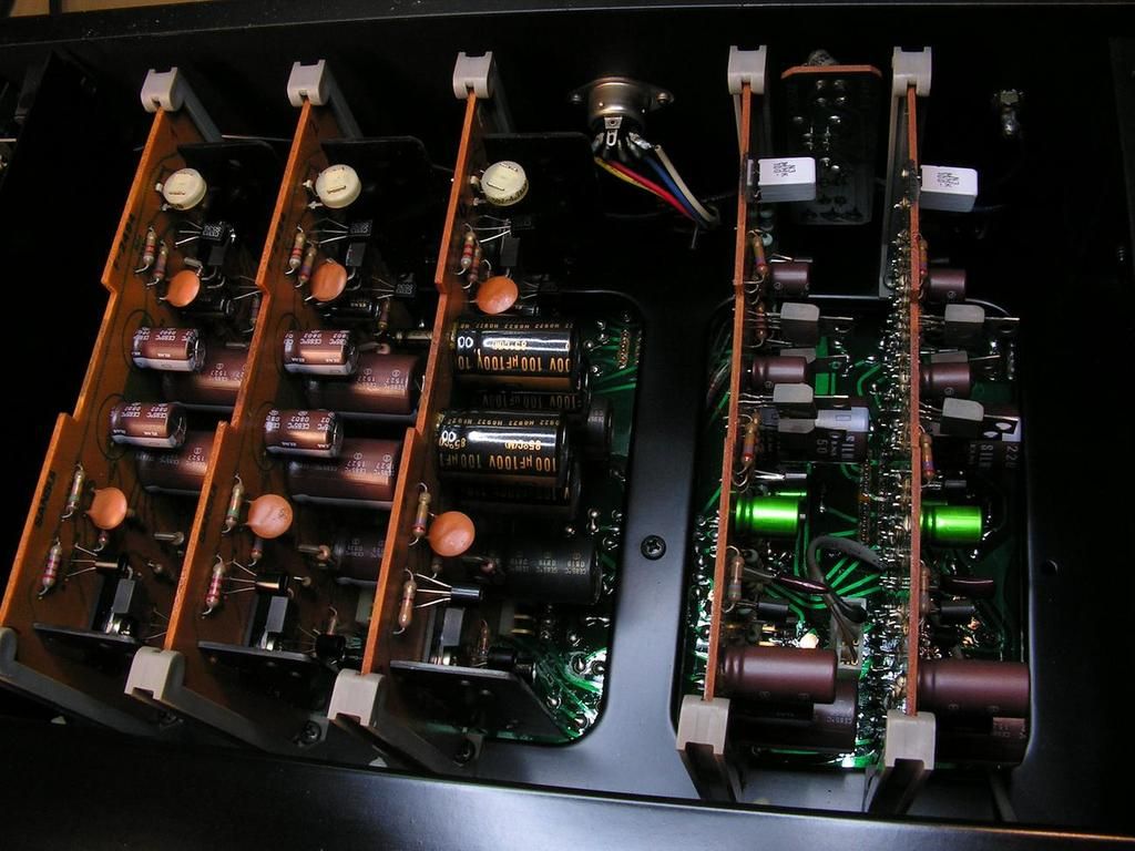

A inace, uredjaj je sastavljen (bez vanjskih dijelova kucista), tako da sada slijedi prvo palenje i testiranje...

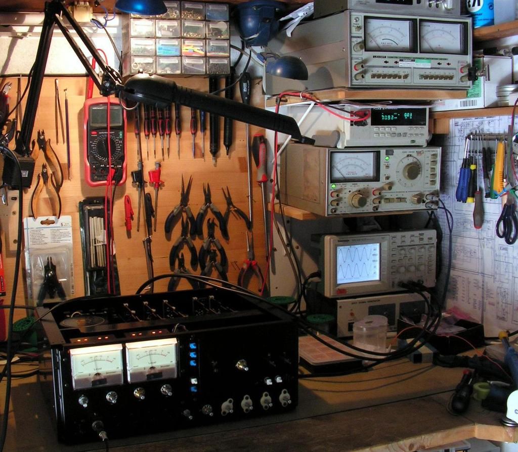

Opet kapitalac na mom stolu, Sansui CA3000 18 Kol 2016 19:51 #11782
Evo ga... prosao uspjesno sva testiranja (osim slusnog, to ostaje jos za sutra)...
Ispitani svi ulazi - izlazi (dosta da ima tri ulaza-izlaza za tape, plus dva line-out...), nema debalansa u razinama, nema nepredvidjenih shumova, smetni ni izoblicenja, podesene razine stabiliziranih napajanja, i drze vrijednosti, te na kraju i razine na istrumentima (0dB i -40dB).. sve je Ok, i sutra jos slusni dio, pa sklapanje, i onda jos jedna zavrsna slika, i... i... rekli bi jedni... idemo dalje...

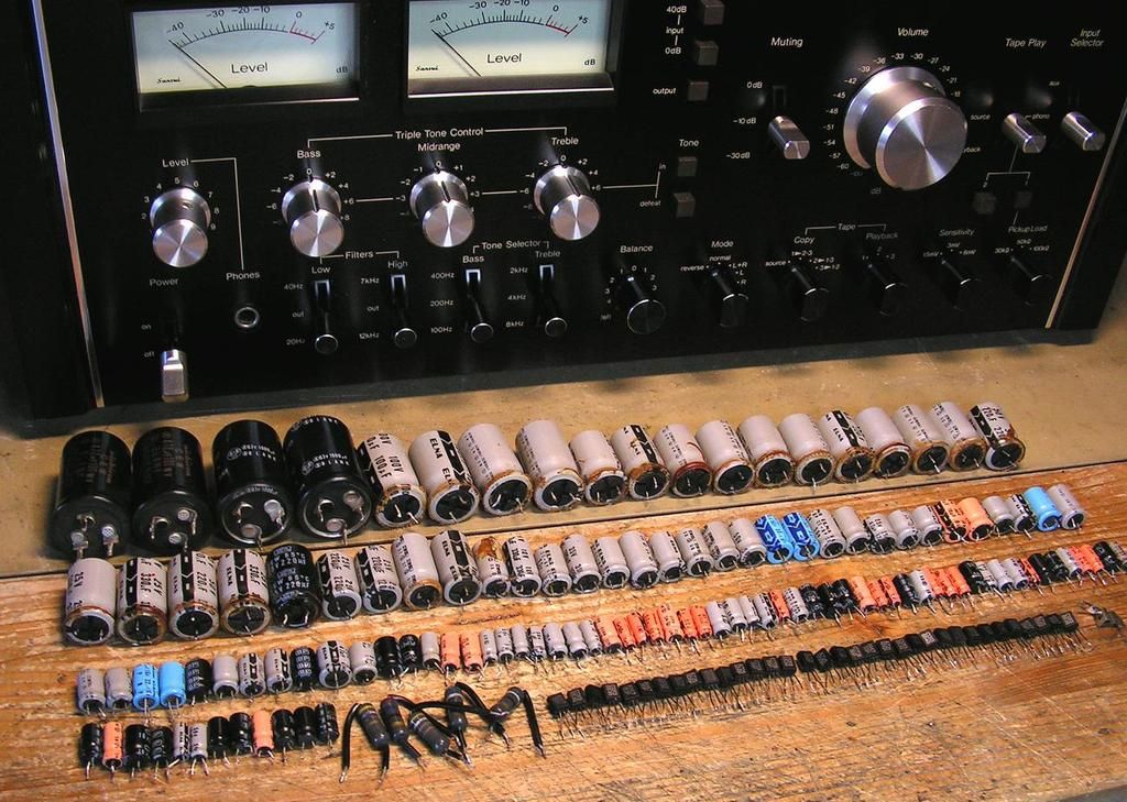

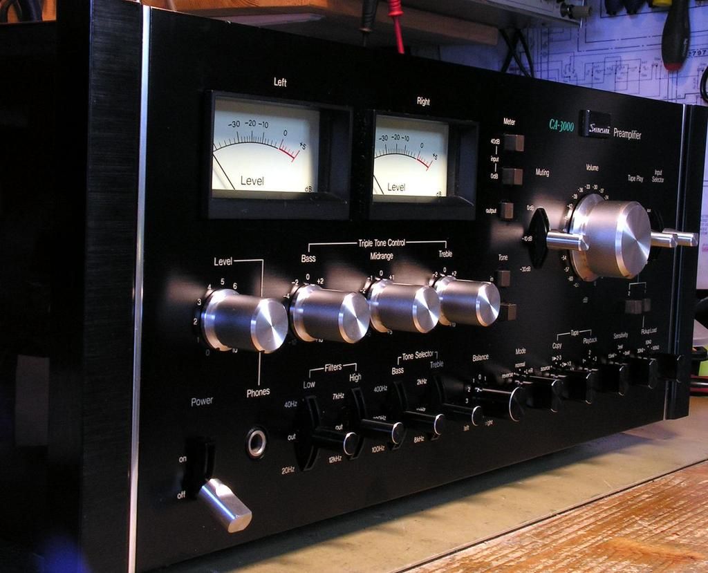

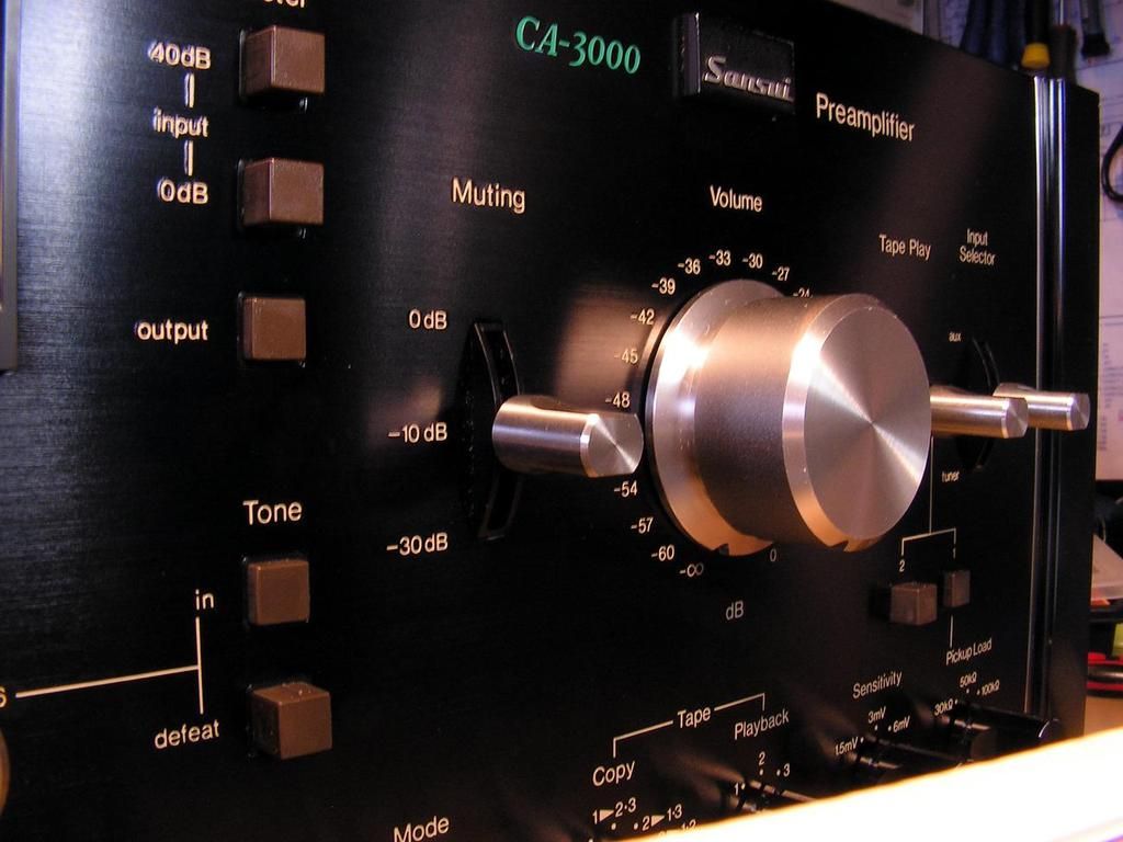

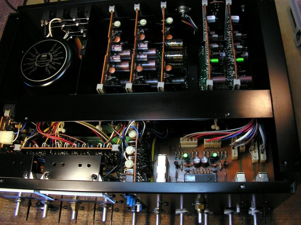

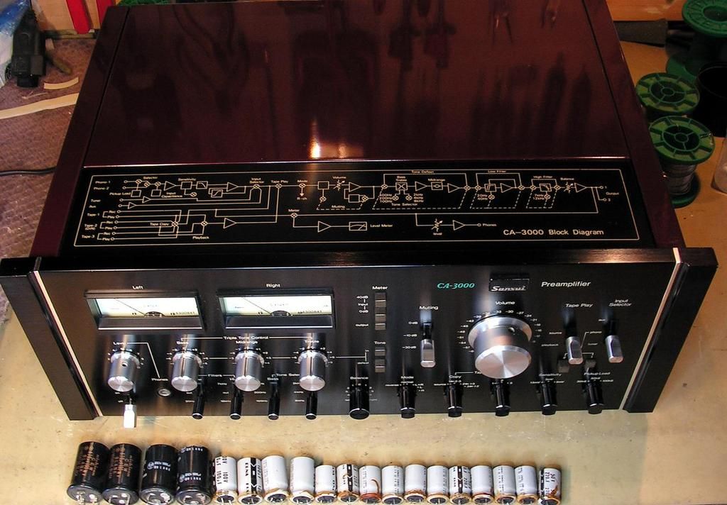

I evo ga... privedeno kraju. Uredjaj je radio neprekidno vise od 12 sati, i sve se ponasa normalno, pa kako obicaj nalaze, evo i malo zavrsnih fotografija, no prije toga jos jedan detalj...

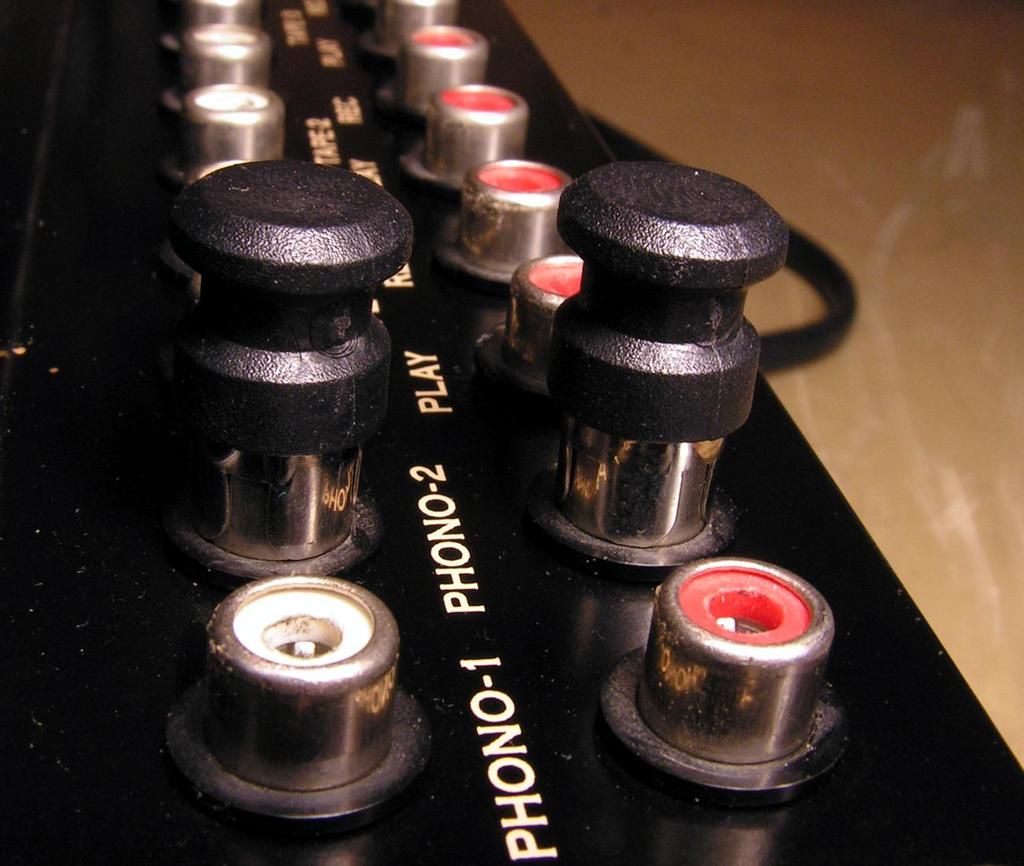

Kako su ovakvi uredjaji obicno dolazili sa dva phono ulaza, drugi ulaz je originalno imao RCA kratkospojnike koji bi eliminirali generiranje shumova i smetnji na tom ulazu sa visokim stupnjem pojacanja, i tokom godina, netko je te kratkospojnike izgubio, no imam ih, pa sam ih postavio, Inace ti kratkospojnici se ne stavljaju nigdje nego samo na phono ulaz koji se ne koristi.

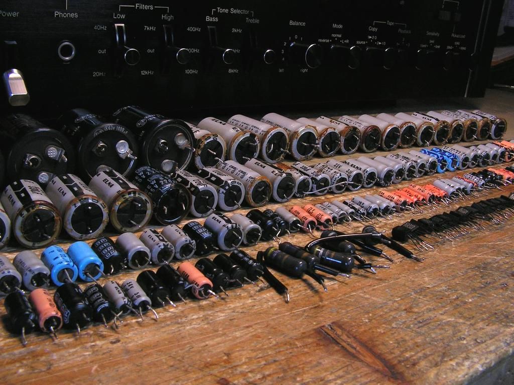

A evo sto je sve zamjenjeno...
... i malo slikica uredjaja kojem sam se potrudio vratiti mladost...
