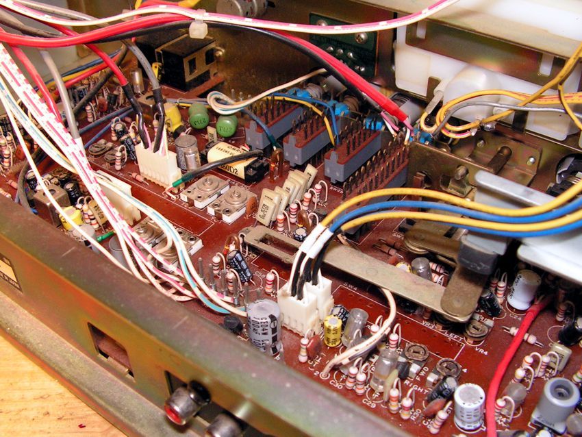

Evo jednog uobičajenog problema kod magnetofona Akai 747, a tiče se i modela 646,636,635 i uglavnom svih modela sa autoreversom.
Simptom se manifestira prvo smanjenom glasnoćom na jednom od kanala pa naglim pojačanjem i naposljetku nakon nekog vremena i potpunim prestankom rada jednog ili obadva kanala.
To mi se već jedanput dogodilo na mom bivšem 636 prije jedno 25 godina, a evo sad opet i na ovom "novom" 747. Iz slika će jasno biti vidljivo zašto je to slaba točka ovih modela.
Dotični 747:
AKAI 747 07 Velj 2015 03:27 #9792
Uzrok ovog naizgled težeg kvara je vrlo jednostavno objasniti i tiče se kresanja troškova kod proizvodnje. Magnetofon je vrlo skupa i složena mašina pa su kompanije pribjegavale svakakvim rješenjima i materijalima, da bi mogli osigurati dovoljno nisku cijenu da to netko može i kupiti.
Popravak je vrlo jednostavan i ne košta ništa osim malo vremena i pažnje.
Skinu se bočne stranice, zatim stražnja i donja ploča:
AKAI 747 07 Velj 2015 03:31 #9793
Glavni i odgovorni za ove simptome - 2 prekidača "stonoge". Jedan veći i jedan manji.
Označeni crvenim strelicama:

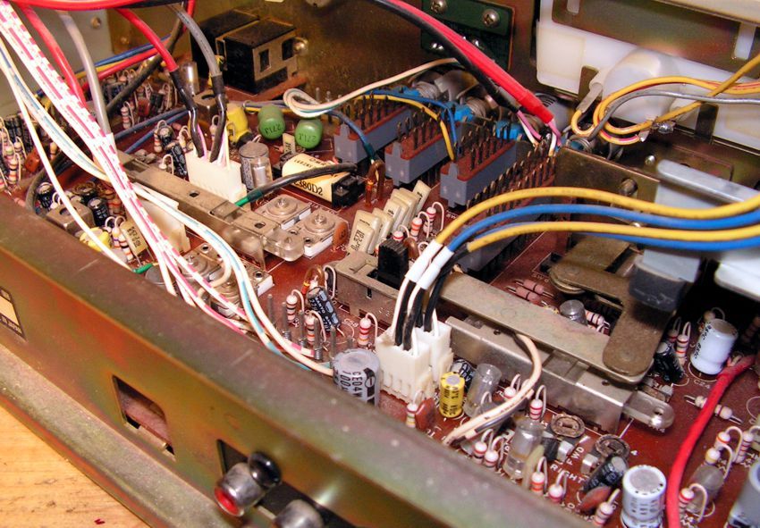

AKAI 747 07 Velj 2015 03:40 #9794
Sada se odvrne jedan vijak na lijevoj strani ove autoreverse šipke koja pomoću elektromagneta i prebacuje ove prekidače, podigne se i prekidači su slobodni za vađenje. Pažljivo se odleme i slijedeći korak je čišćenje. Usput i dobro očistite i ostatke lemne paste oko položaja prekidača na pločici.

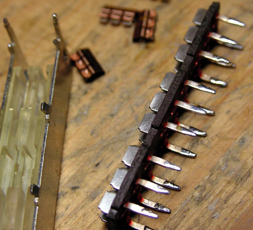

AKAI 747 07 Velj 2015 03:51 #9795
Pažljivo rastavite prekidače i sve kontakte u njemu. Sad se vidi i zašto signal ne prolazi, naime pomični kontakti su napravljeni od neke vrste perne bronce koja ne oksidira, a statični kontakti od neke legure koja oksidira ako je i krivo pogledaš :)
Da su ovi kontakti posrebreni ili pozlaćeni nikad se ovo ne bi događalo, ali kao što rekoh ... troškovi!
AKAI 747 07 Velj 2015 03:53 #9796
Uvećana slika kontakata, mislim da je sve jasno.

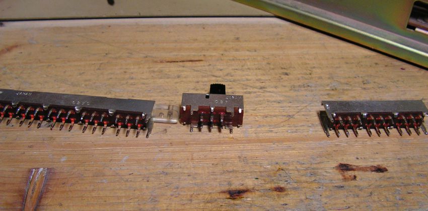

AKAI 747 07 Velj 2015 04:16 #9797
Sad preostaje samo dobro očistiti kontakte, nakon toga obavezno kontakt sprey. Očistite i one unutarnje kontakte pernih bronci, ja sam to napravio tako da sam na komad tankog papira nanio isopropanol i kontakte provlačio preko natopljenog papira. Lijepo se vidi na slici kako ostaje crni trag.
Nakon toga sklopite prekidače i obrnutim redoslijedom sve montirajte nazad.
Sve ovo naravno vrijedi i za pojačala i općenito sve uređaje sa takvim i sličnim varijacijama prekidača, samo sam želio pokazati na slici kako to izgleda kad su kontakti stari, oksidirani ( slika - naravno 1000 riječi) iako je to i Kale bezbroj puta objašnjavao, ljudi i dalje očekuju da sprave koje nisu vidjele servisa funkcioniraju i sviraju kao da su nove.
Očišćeno

Evo i slikica od mog GX635D, sa istim problemom...
i stonoge skinute
i ociscene
