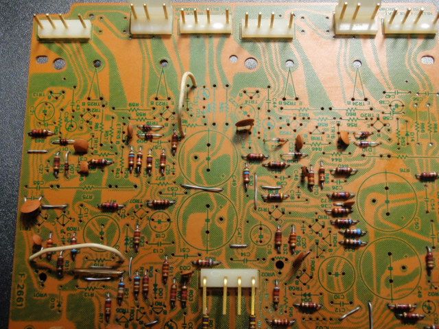

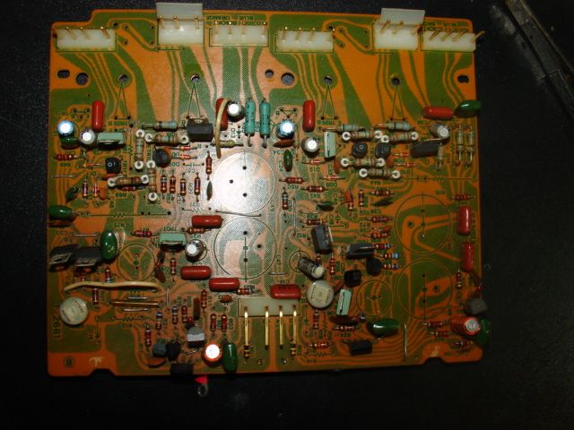

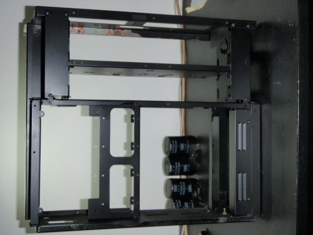

Na jelovniku nova igračka,ovaj put malo veća zvjerka i malo više posla.Ovaj primjerak je došao u rinfuzi,odnosno već rastavljen,pa mi je uštedio malo vremena sa rastavljanjem,uglavnom dok ja rješavam elektroniku vlasnik obnavlja dio limarije.
Uglavnom ovaj primjerak je imao težak život,koliko se može zaključiti izlazi su višestruko otkazivali poslušnost pa iz preventive idem na testiranje svih komponenti i sve sumnjivo ide u zamjenu,normalno jednako u obadva kanala.

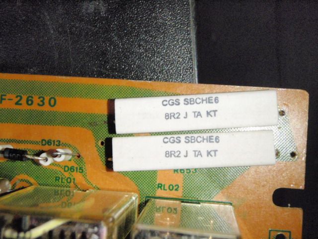

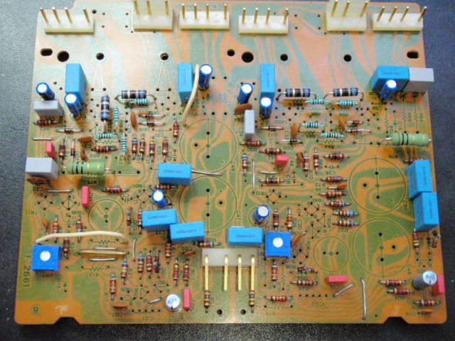

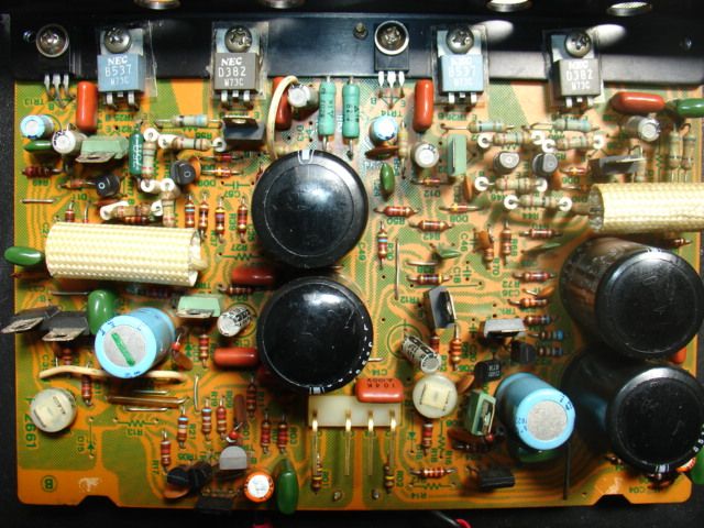

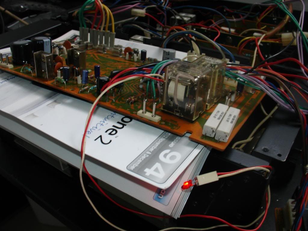

odmah u oči upada gore lijevo,neoriginalni otpor od 75ohma,čak ni vrijednost nije kakva bi trebala bit
ovdje je već dio elemenata skinut,no u ovom slučaju sve ide van do gole ploče

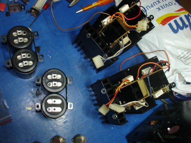

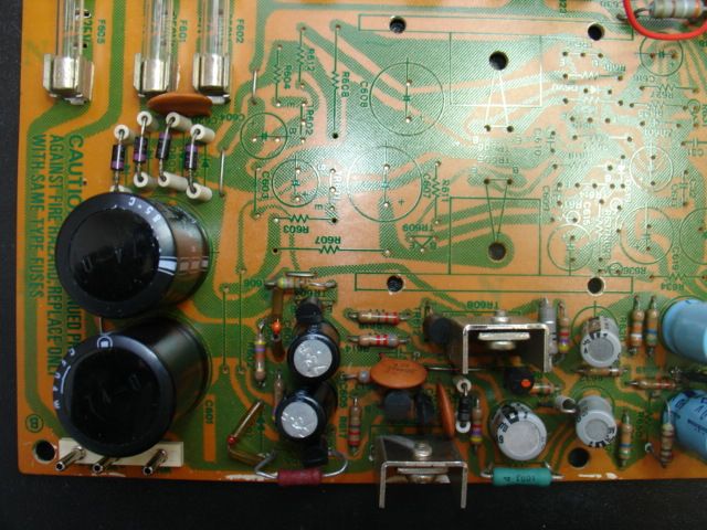

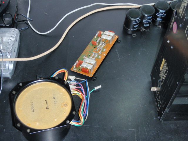

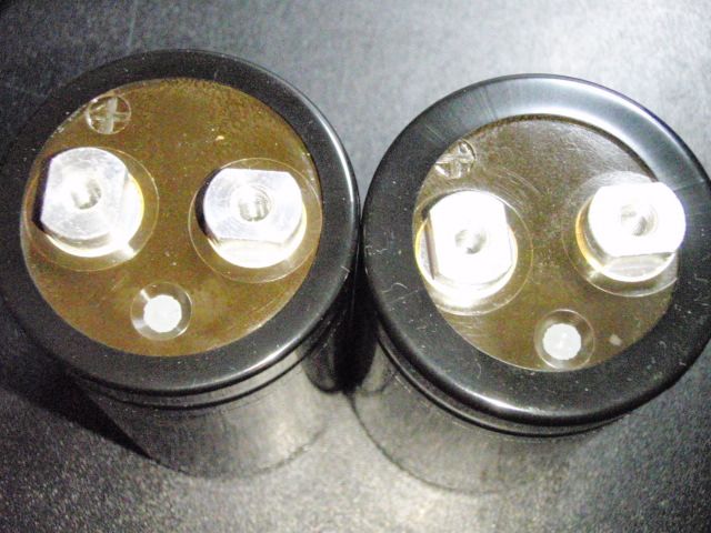

hladila i glavni elektroliti,zanimljivo je da već dugo nisam vidio napajačke elektrolite u tako lošem stanju,jedan od ova dva para je ispod polovice nominalnog kapaciteta,esr neću ni spominjati.

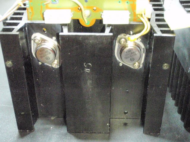

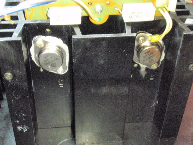

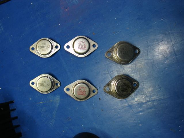

od 8 izlaznih tranzistora samo 6 je došlo sa ampom,od toga 3 originalna,dva iz druge priče i jedan fake,uglavnom svih 8 idu novi

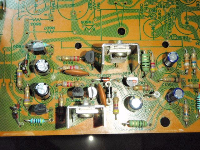

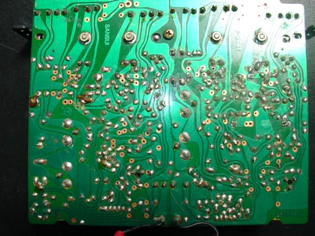

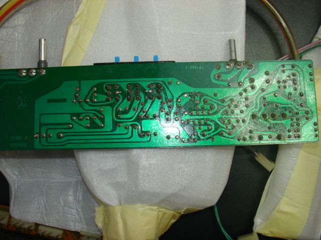

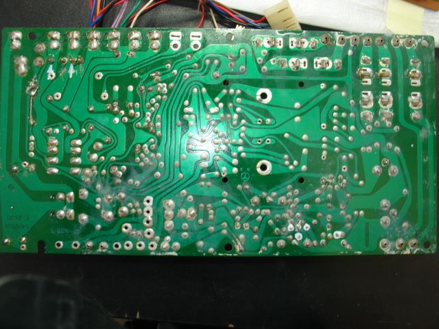

sa donje strane se vidi što je sve amp prošao u životu,no opet nije tako strašno bit će kao novi kad ga spustim sa grabe,na nekoliko mjesta su se izgleda vodovi odvojili od ploče,vjerojatno od višestrukog mijenjanja elemenata,pa je na tim mjestima neko čudno neidentificirano ljepilo,smeđe nakupine izgleda kao gruda kolofonija,no nesto je drugo u pitanju,uglavnom može se skinuti bez daljnjeg oštećenja ploče.

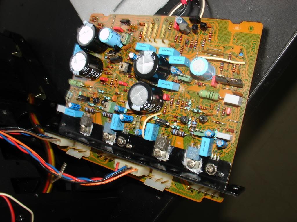

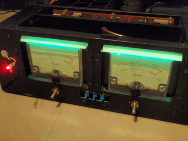

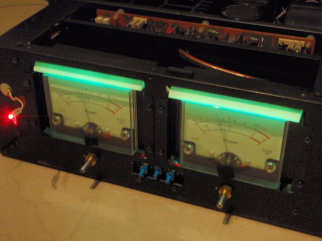

evo i dobre vijesti,control ploča je netaknuta
gornja strana

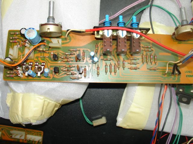

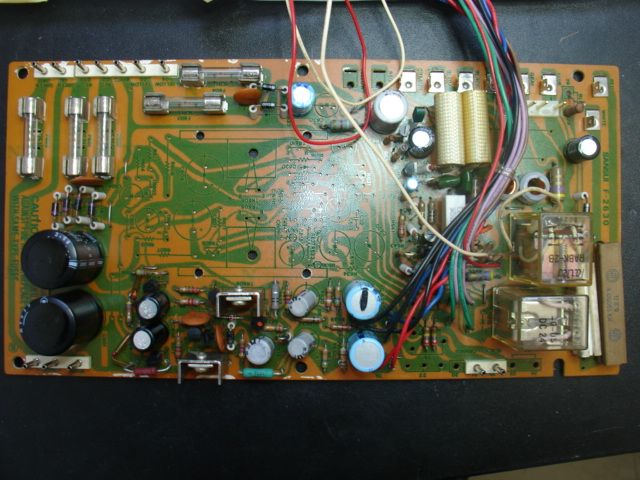

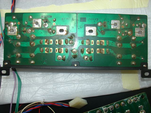

ispravljačka ploča isto netaknuta
gornja strana

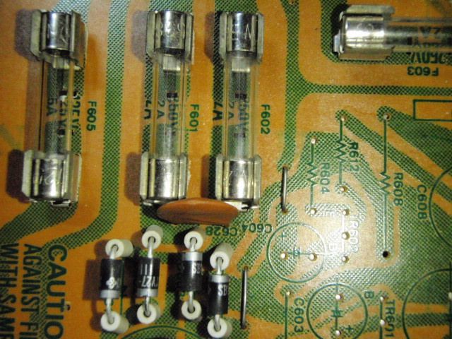

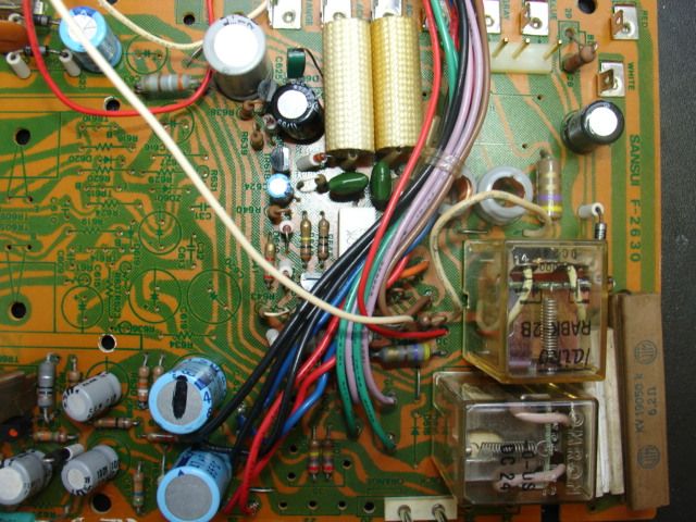

protektor i pomoćna napajanja isto u originalnom stanju

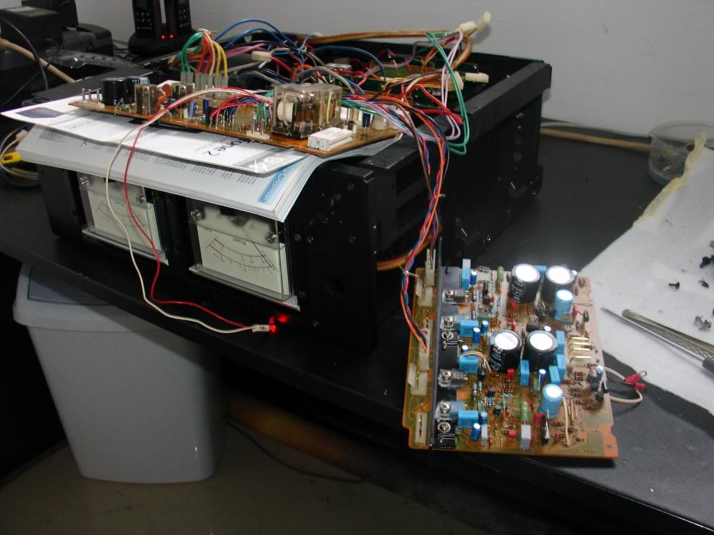

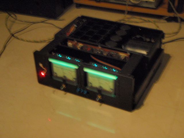

It's Alive,nakon podosta vremena razno raznih zavrzlama,a najviše nedostatka vremena i ovaj ljepotan je oživio.Moram priznati da je ovo bio najčudniji refresh koji sam ikad napravio,od samog početka gdje je uređaj došao potpuno u rinfuzi,bez tranzistora i nakon vidljivo višekratnih pokušaja nekog prije mene da ga oživi,pa do zbrke sa financijama,dobavljačima dijelova,uglavnom horor.Pa krenimo za ljubitelje slikica od kraja.
a ovako je krenulo

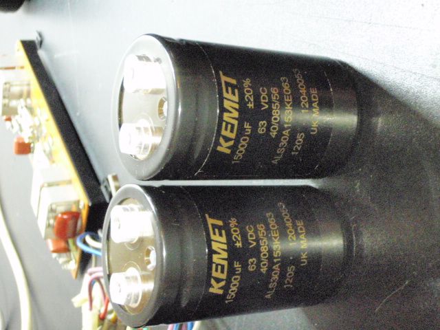

novi elektroliti KEMET,odlično su se uklopili po dimenzijama i viljcima,uz minimalnu prilagodbu su savršeno sjeli na svoje mjesto.
stari i novi,zanimljivo je da su stari točno ostali na pola nazivnog kapaciteta,mislim da sam to još negdje pročitao da je netko imao takvu situaciju kod refresha isto na BA-2000,na polovici vrijednosti.
popunjava se kutija trafo i ožičenje
novi mrežni kabel i uvodnica po želji vlasnika.

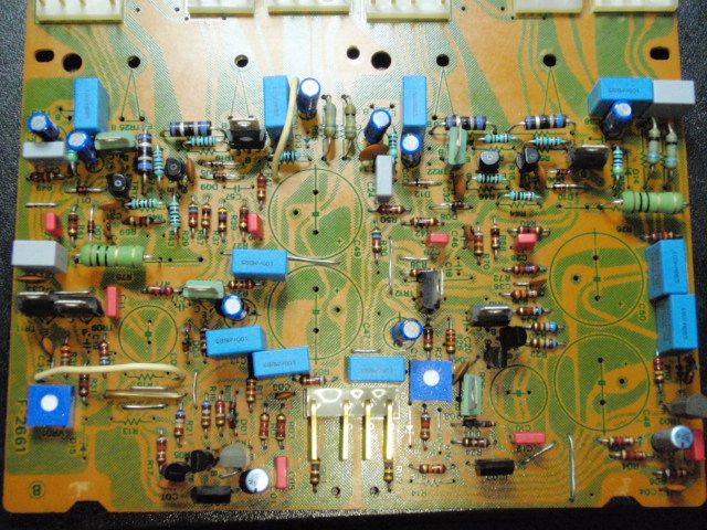

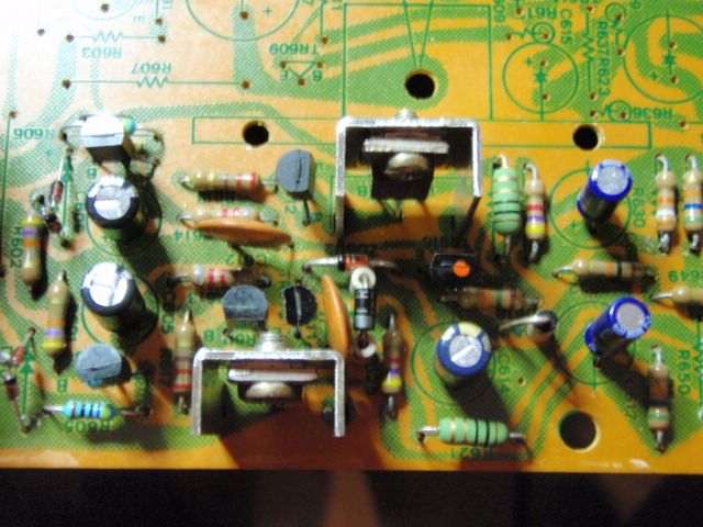

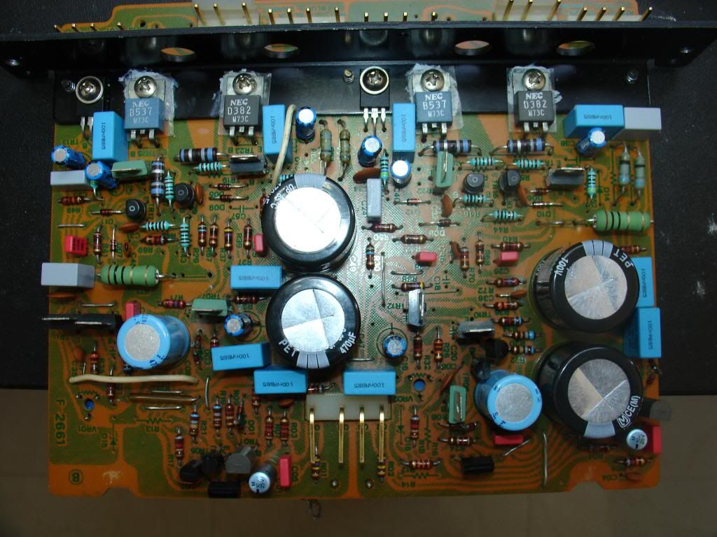

ovo je sve što je ostalo na driverskoj pločici prije obnove,no i tu je bila zamka,iako sam sve otpore premjerio i bili su ok,danas je bilo muke,uglavnom prvo uključenje bez izlaznih i pobudnih tranzistora i jedan kanal i to baš isti koji je i prije gorio je pokazivao potpuno suluda stanja,no brzo se zeko našao i jedan od otpora je bio kriv.
malo po malo...
i evo je,sve je na svom mjestu
a ovako je to danas izgledalo dok se tražio zeko,gore spomenuti otpor
napajanje predrivera,tu je isto bilo paljevine od prije,sada je sve ok
nove ultra brze diode u ispravljaču predrivera
soft start novi otpori
motorole u izlazu odrađuju posao umjesto originalnih sankena

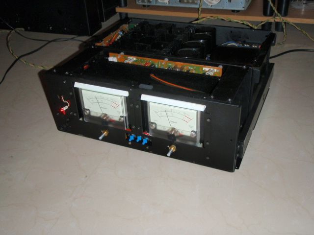

i to je uglavnom sve,čeka se još prednja ploča koja na eloksiranju kod kolege Ilimzina,sitne finese i još jedna kontrola biasa
i može na put prema sretnom vlasniku.
