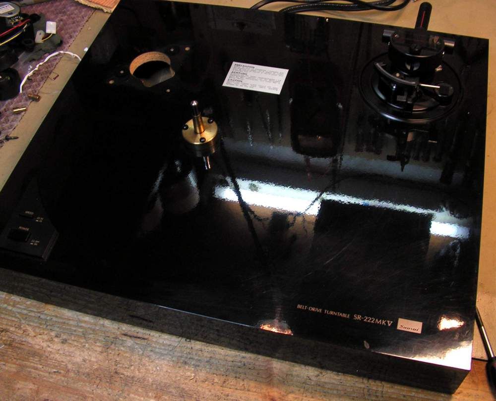

Evo jedan jednostavan refresh koji me je ipak pomalo namucio... Radi se o odlicnom Sansui gramofonu SR222mkV.
Gramofon je inace potpuno manualan, i pogon remenom, malo cudna verzija gramofona poznavajuci japance, ali u toj jednostavnosti je i njegova prednost. Naime gramofon ima vrlo kvalitetnu bazu izradjenu od iverice sa piano lakom, i ruckom za koju kazu da je proizvod japance tvrtke Micro! I sto treba vise! Kvalitetna baza gramofona plus odlicna rucka, i to je dobitna kombinacija!
No i tu je bilo mjesta za sitna poboljsanja, no otom-potom....
Kada sam kazao da me je namucio, pod time nisam mislio da me je namucio u rjesavanju nekog elektronickog problema, vec estetskog. Naime gramofon je dosao sa dosta sitnih ogrebotina kako na piano laku tako i na poklopcu, i ubio sam se polirajuci to! Zaista me dusa boli kada takvi ljepotani ne bljeste u punom sjaju, uspio sam donekle vratiti mu sjaj, ali nisam imao hrabrosti rjesavati dublje ogrebotine, jer onda to bi znacilo da moram krenuti prvo sa grubljim polir pastama....
Kao sto se vidi, skinuo sam kompletno motor da bih lakse sve to ispolirao. Rucku nisam, da mi se ipak sto ne izkomplicira, jer netko je prije pokusavao podesavati vertikalnost zvucnice prema ploci, i pogledajte sto je napravio:

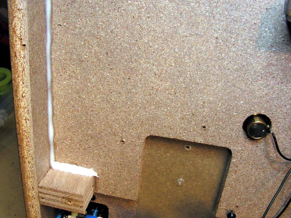

Znam da je Sansui spojeve vodoravnih i okomitih ploha spojio kvalitetno, no ja sam htio to jos poboljsati nanosom drvofixa cijelom duzinom spoja
mana tog zahvata je da unutar 24h mozete srediti samo jednu stranu (jer se drvofix sporo susi a i rijedak je), evo malo uvecano
okomita strana je od proslog dana, a ovaj vodoravni dio je tek nanesen...

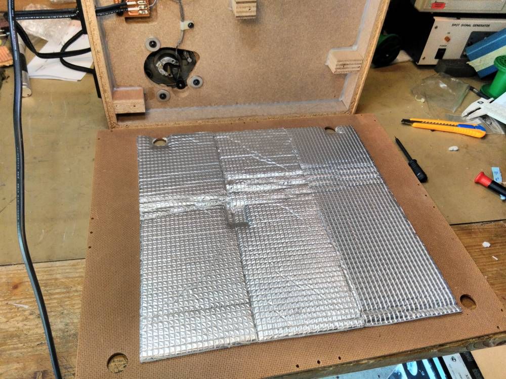

No ima jos jedan detalj kojeg sam htio malko poboljsati.... a to je donji poklopac od lesonita. Iako on u cijeloj prici nije toliko vazan koliko bi se pomislilo (jer nogice od gramofona uopce ne lezu na poklopcu, vec direktno na ojacanjima od baze gramofona) ja sam htio taj poklopac dodatno umrtviti....
normalno... i taj dio je narucen u kineza....

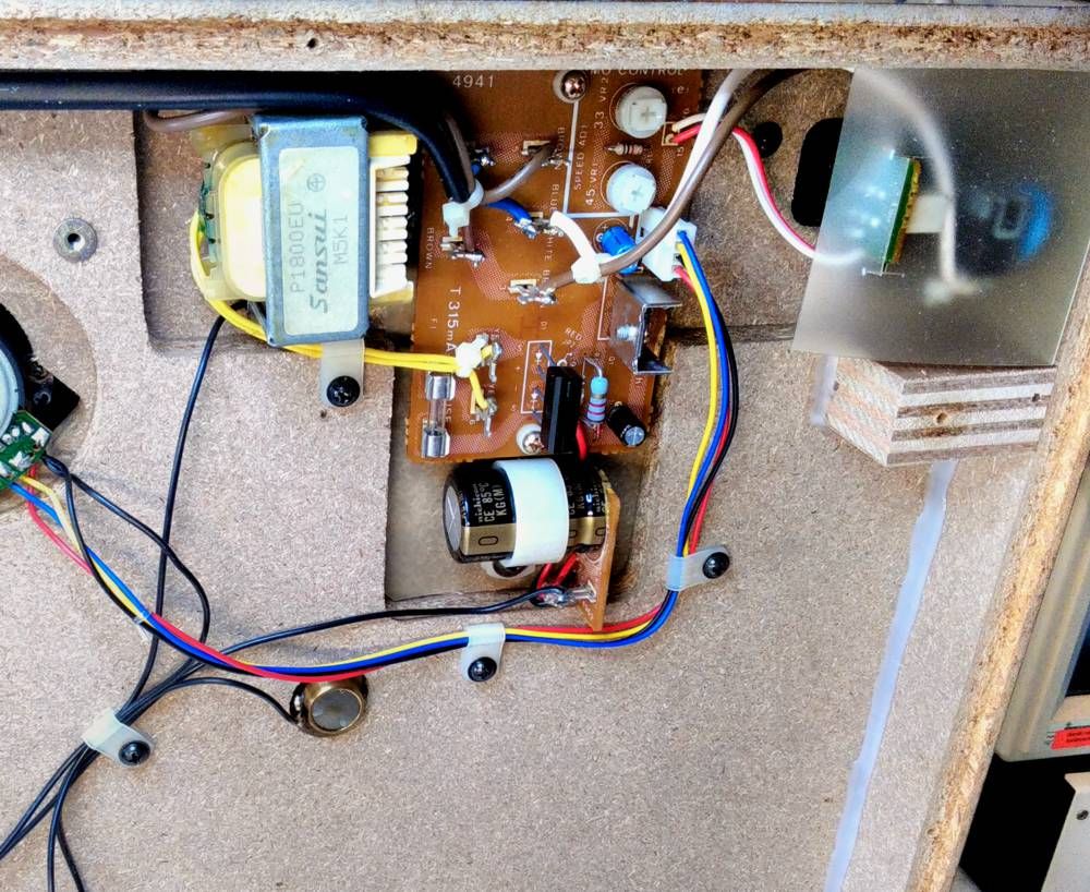

Promjenjeni su elektroliti, s time da sam ovaj glavni napajacki stavio Nichicom KG... ne zaboraviti promjeniti i jedan elektrolitski kondenzator na motoru....
inace kada smo kod motora, kada sam ja imao SR222mk5, kupljen jos pocetkom 90tih, desila mi se jedna specificna stvar prije nekoliko godina. Naime, gramofon bi radio normalno, i onda nicim izazvan, cujno bi na kratko pala brzina vrtnje, te se vratila nazad u normalu!?! Nije bilo nikakva pravila... i tek kada sam promjenio motor sa novim stvar se rjesila za trajno! Ko ce ga znati sto je bilo...

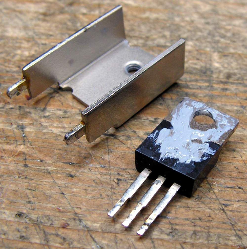

Promjenjena i termalna pasta na tranzistoru za stabilizaciju...
